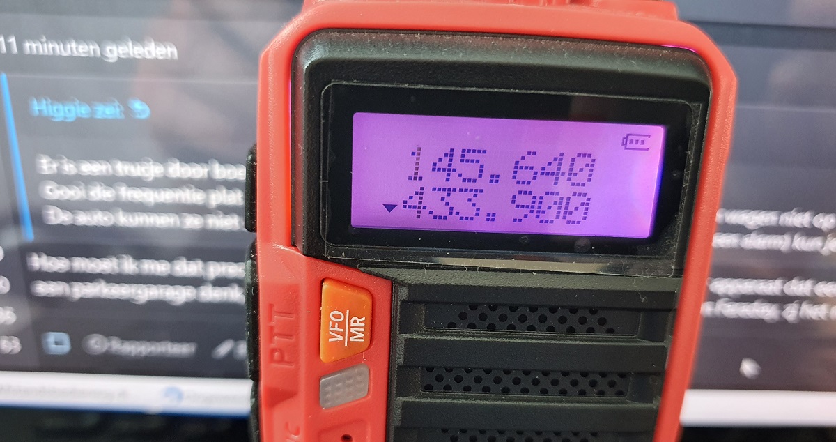

Ja, heb ik ook gehad, de AB werkt op 433.9 Mhz, en die frequentie wordt héééél veel gebruikt door van alles.
Ik ben zelf toevallig gemachtigd radio zend amateur. En als ik op die frequentie afstem hoor ik een wirwar van erg veel verschillende signalen.

Een simpele portofoon kan dit al, als ik met mijn portofoon zend op die frequentie dan kan binnen een straal van zo'n 100 meter niemand zijn auto openen of sluiten. Ook klik aan klik uit en andere handige draadloze dingen werken dan niet meer.
Deze portofoon heeft een bereik van vele kilometers en een uitgangsvermogen van 7 watt. Hoe ver kom jij met je AB van de auto van enkele milliwatts zonder echte antenne? 50 meter als je geluk hebt?

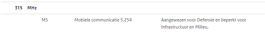

Yup, klopt helemaal. (staat ook in mijn openingspost ;) ) Ik meen me te herinneren dat ze op 315MHz zitten, maar daar kan ik ook naast zitten. Waar wordt die frequentie in Nederland voor gebruikt?
Waarderingen: Metalfreak
Hmm, toch zat er daar niets van Defensie in de buurt voor zover ik weet. Er zat alleen een Mercure hotel direct naast.
