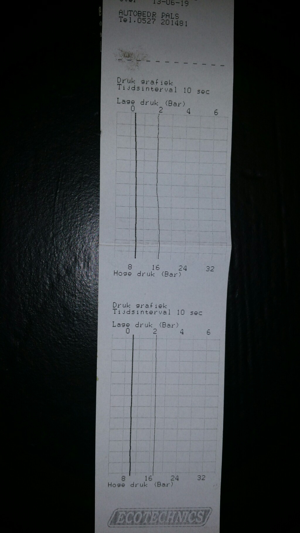

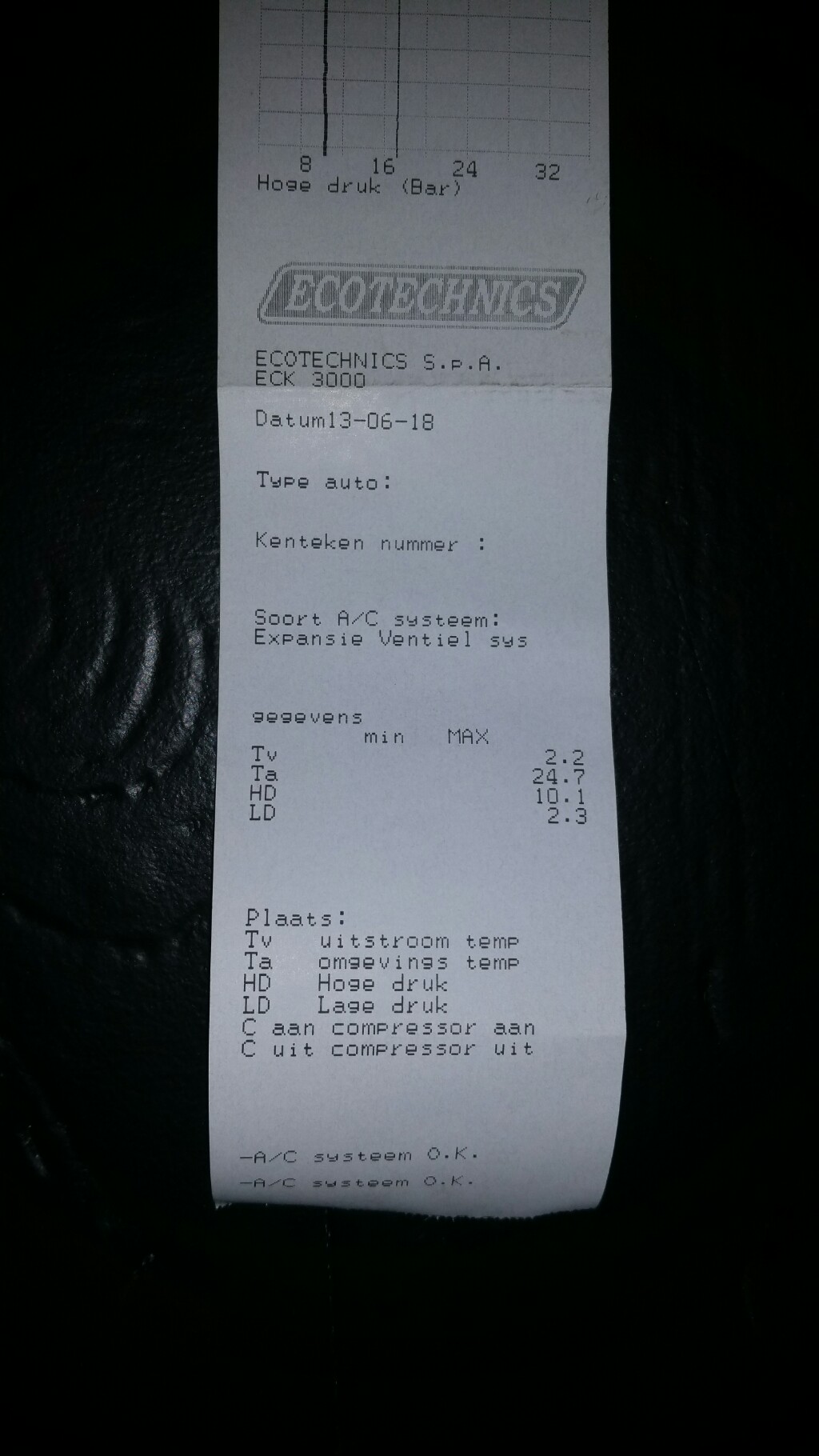

Bijgevoegd de uitdraai van de airco. De koppeling hebben ze iets strakker gezet en de vloeistof afgetapt en nieuwe erin gedaan. Kan iemand mij uitleggen in normaal nl wat het inhoudt en of het nu goed is?

Denk dat ze dat om deze reden gedaan hebben. Op de aircopomp zit een poelie en een koppelingsplaat. In de pomp zit een spoel. Als je de airco ingeschakeld, schakel je de spoel in en die trek de koppelingsplaat tegen de poelie zodat deze gaat meedraaien. Als de ruimte tussen de poelie en de koppelingsplaat te groot is draait hij dus niet goed mee, en word de spoel te warm.
Verder hebben ze het systeem leeg getrokken, gevacumeerd en weer gevuld (ook met een beetje olie).
Zoals henkyap al zegt...
Of het nu goed is kun je uiteraard merken aan de (koude) uitstroom..? Of merk je geen verschil?
