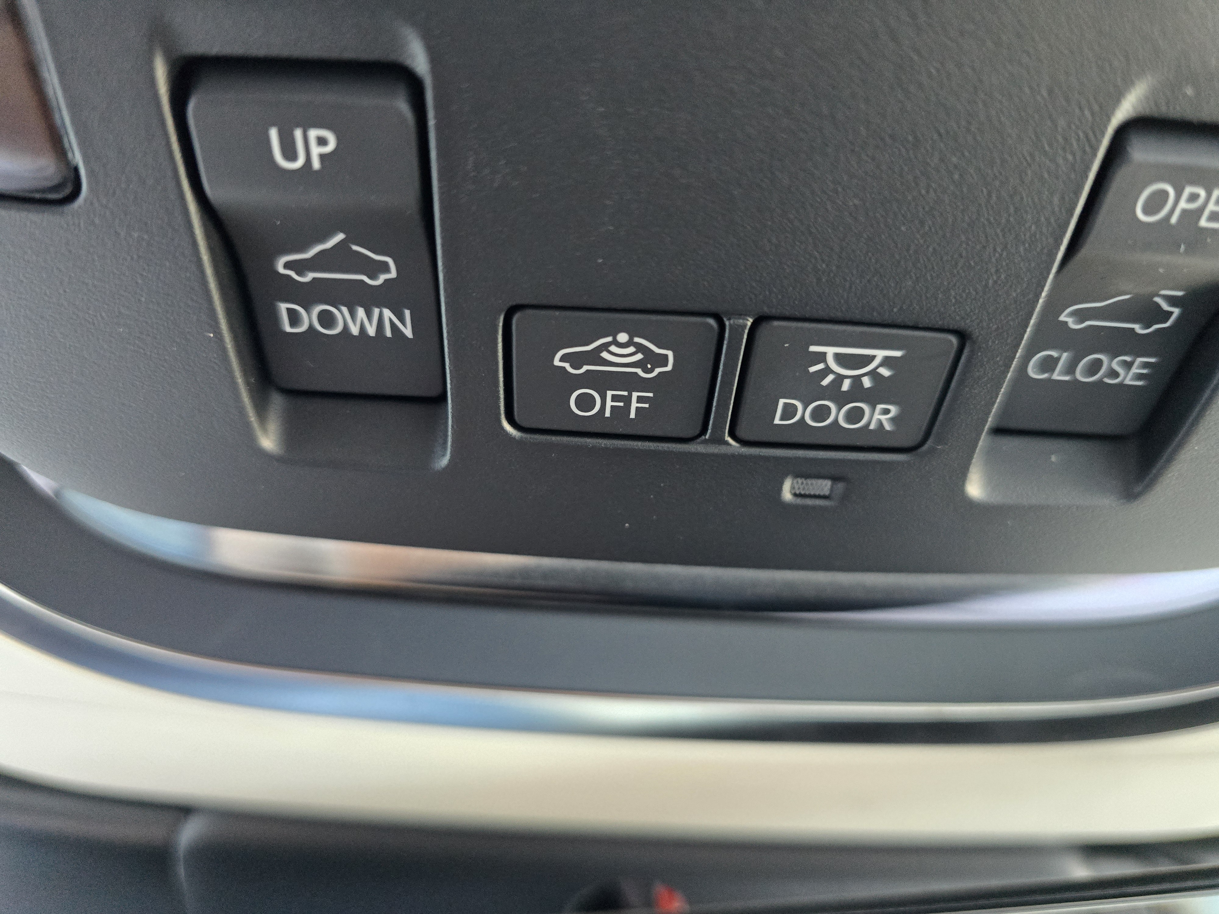

In de korte tijd dat wij op vakantie zijn is het alarm inmiddels al drie keer afgegaan. Twee keer op een parkeerplaats onderweg. En gisterenochtend, naast de tent staand. 😱Twee keer ‘s-nachts thuis en één keer toen onze zoon op pad was met de RX. Gisteren vonden we een grote kruisspin in de wagen. Zo’n passief geval is toch niet in staat om een bewegingssensor te activeren? Zat trouwens achter de stoelen. Ik heb al eens op de knop bij de achteruitkijkspiegel gedrukt, maar zie dan niks gebeuren.
Hoe weet ik of de sensoren nog goed zijn? Hoe kan ik die sensoren uitschakelen?
Tips zijn welkom!

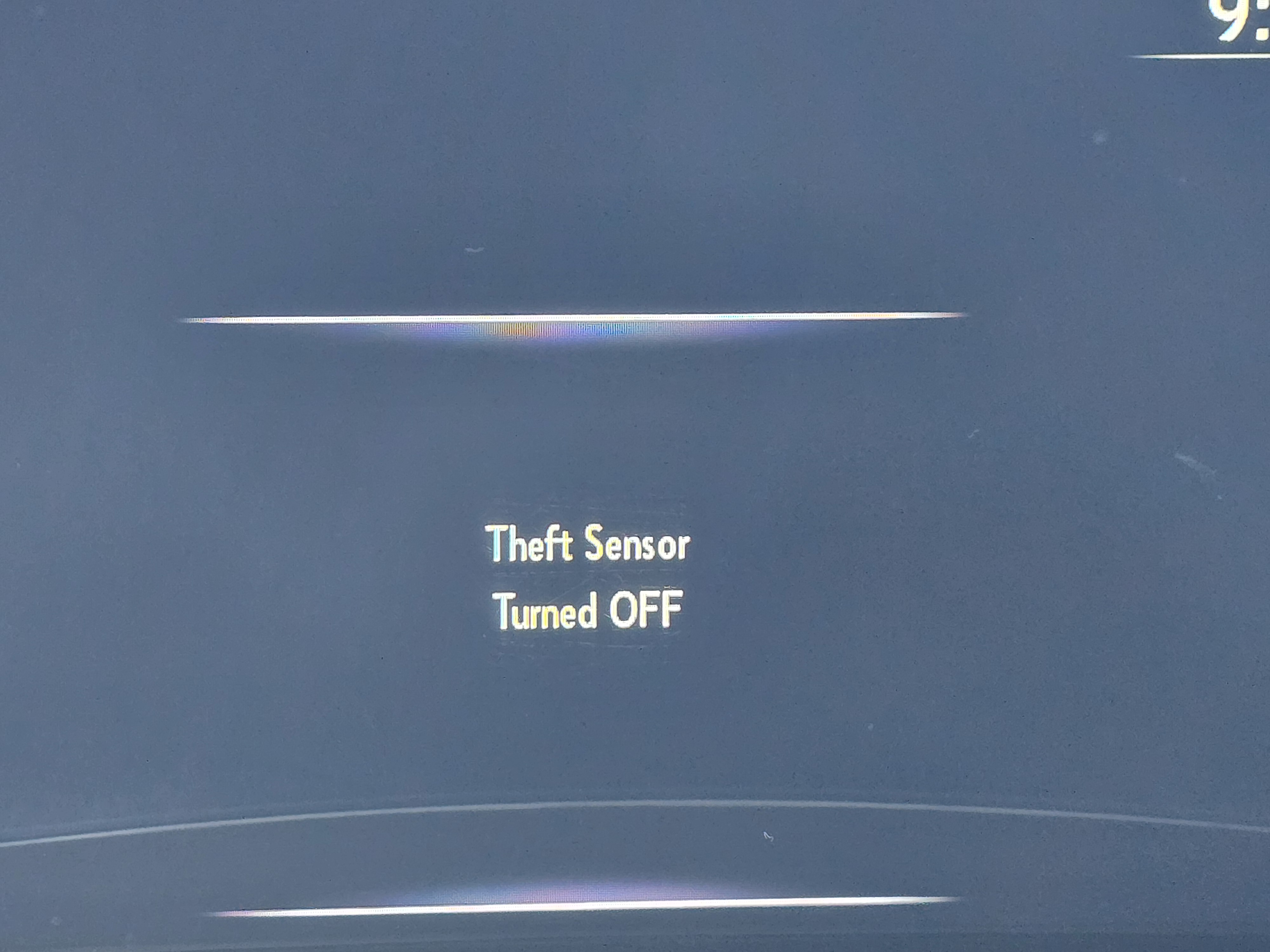

Eerst, zet de auto UIT. Druk dan op het off knopje bij je binnenverlichting.
Nu zie je in je cockpit dat de sensor uit staat. Dit moet je iedere keer doen mocht je altijd de sensor uit willen hebben.
Als de auto nog aan staat kun je de sensor niet uitschakelen.
