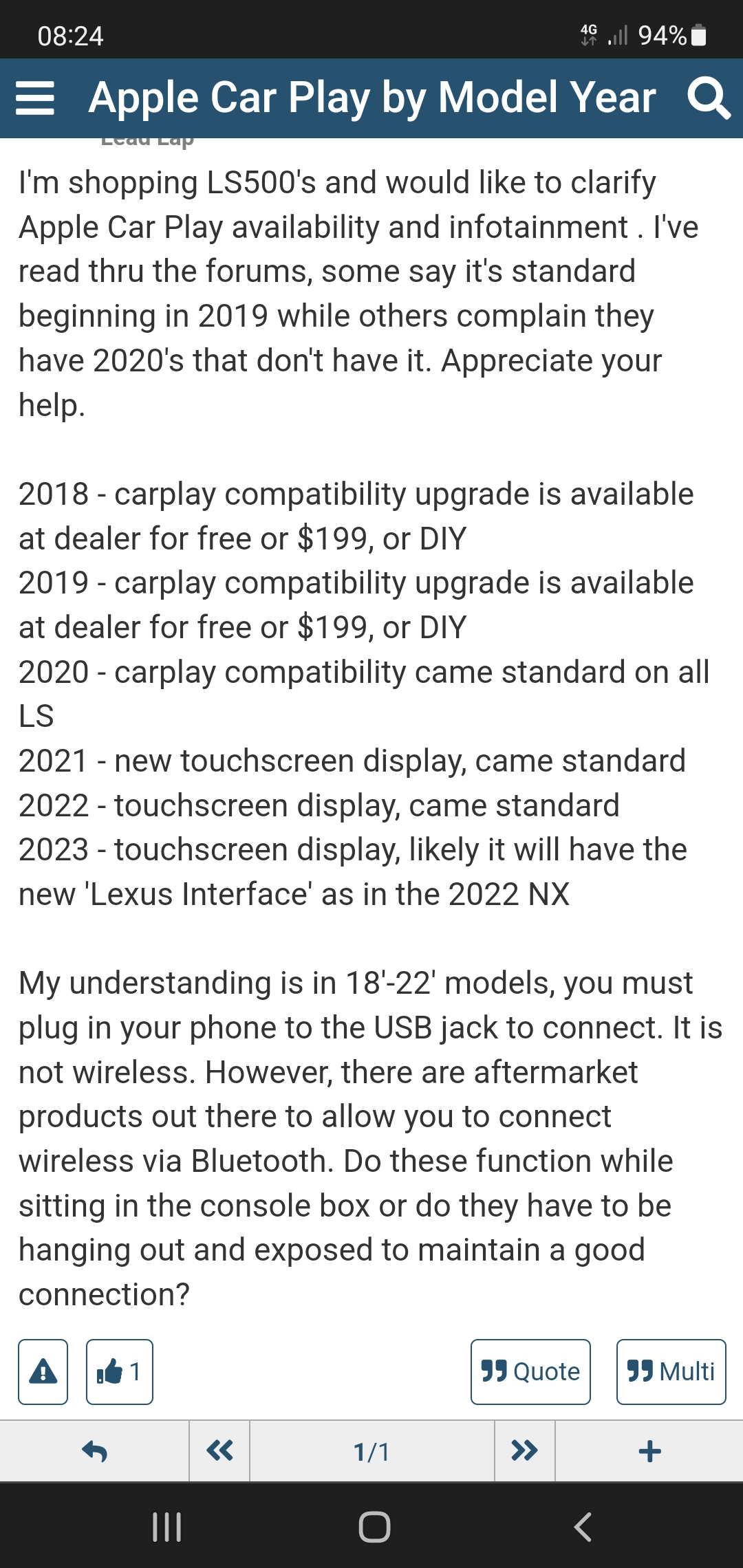

Klopt, alleen via USB.
Op CL balen ze daar ook van. De auto heeft niet voor niets WIFI toch???
    617,5 KB · Weergaven: 54
