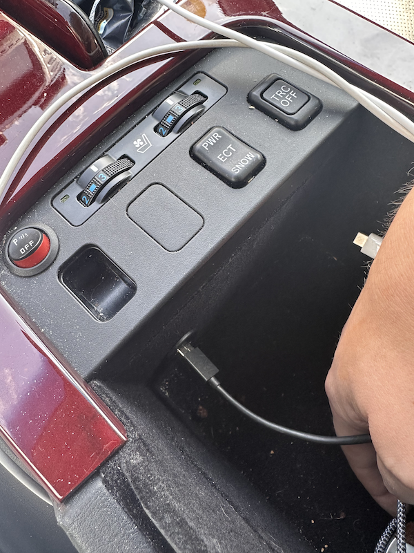

Het andere apparaat is de daadwerkelijke unit voor Carplay/Android Auto. Die zit in feite afgetakt tussen de video unit voor navigatie. Druk ik op de navigatieknop in de lexus dan zie ik het carplay scherm. Voro het gemak noem ik het nu carplay, maar je kan hier net zo goed android auto lezen. Ik had een (naar mijn gevoel) zinloze knop bij de stoelverwarming TRC/ETC knop, namelijk voor parkeersensoren. Die knop deed niks naar mijn gevoel. Die knop is doorverbonden en gebruik om te switchen tussen het Lexus beeldscherm en de Carplay unit. Dit is nodig omdat ook het touchscreen daarmee switcht tussen het Lexus Systeem en carplay. Daar is ook de USB aansluiting ingebouwd.

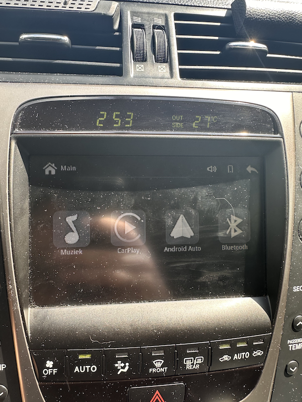

Bij het starten van de auto en geen telefoon aangesloten kom je in dit startscherm, dus geen vage android ofzo:

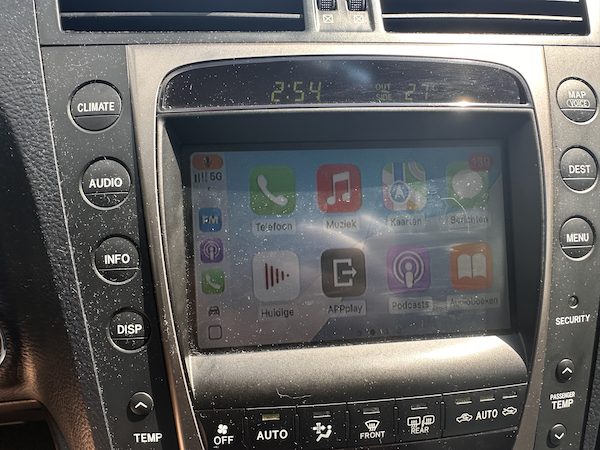

Ik heb er dan een aftermarket Draadloos Carplay dongeltje op de USB aangesloten, maar dat maakt in feite niet uit of je dat verbind of direct je telefoon, je komt dan uiteindelijk gewoon direct in Caplay zonder apps op te starten. Om een beeld te geven van de resolutie, het is niet bijster slecht, maar ook niet goed:

Inderdaad, lage resolutie, maar daarom vertekend wel het e.e.a. en zijn lijnen niet zo scherp. Vooral met navigatie is dat soms goed kijken wat er nou staat.

Ik had een Vline in mijn 2009 GS en herken dit niet. Nu in mijn 2013 GS en hartstikke mooi/scherp beeld
