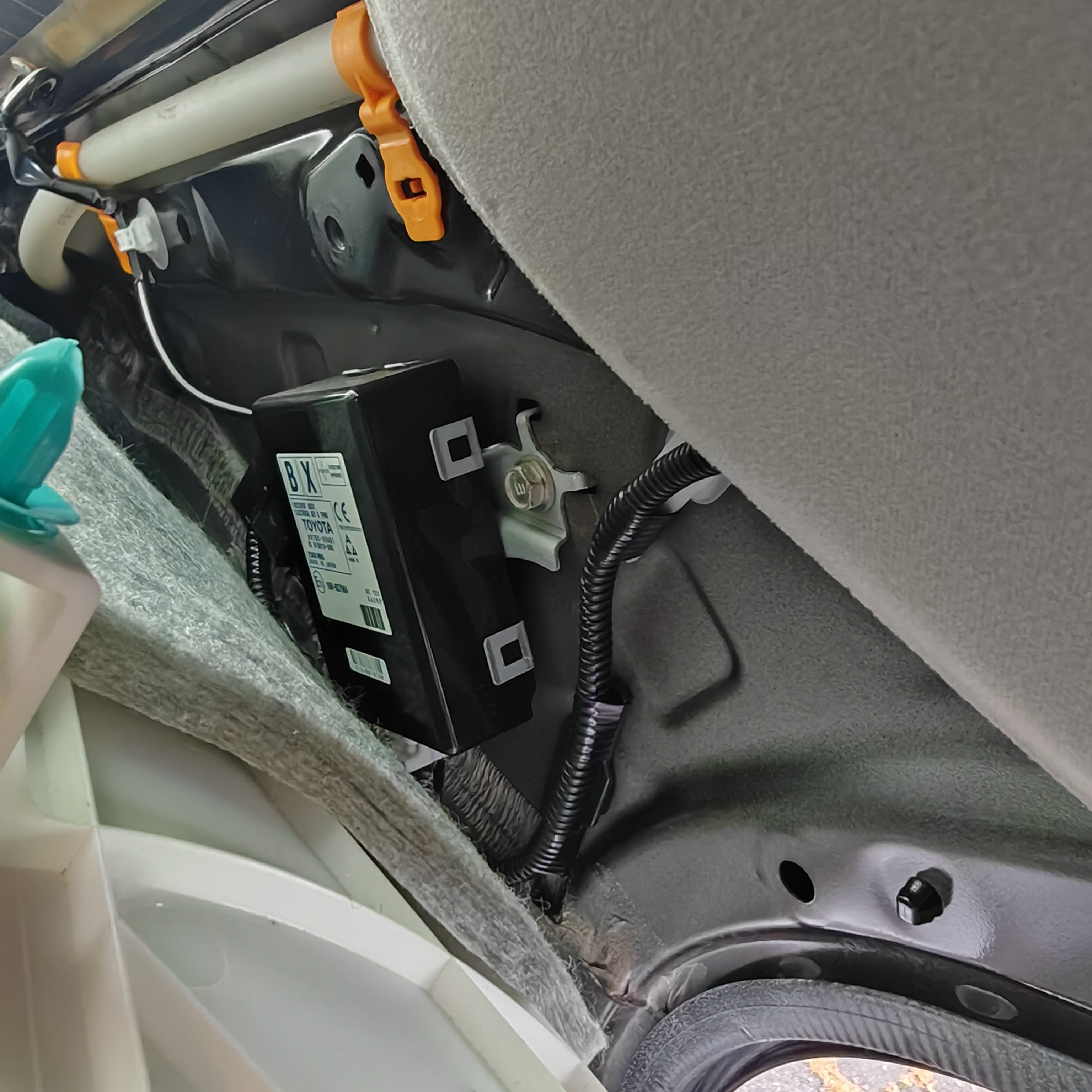

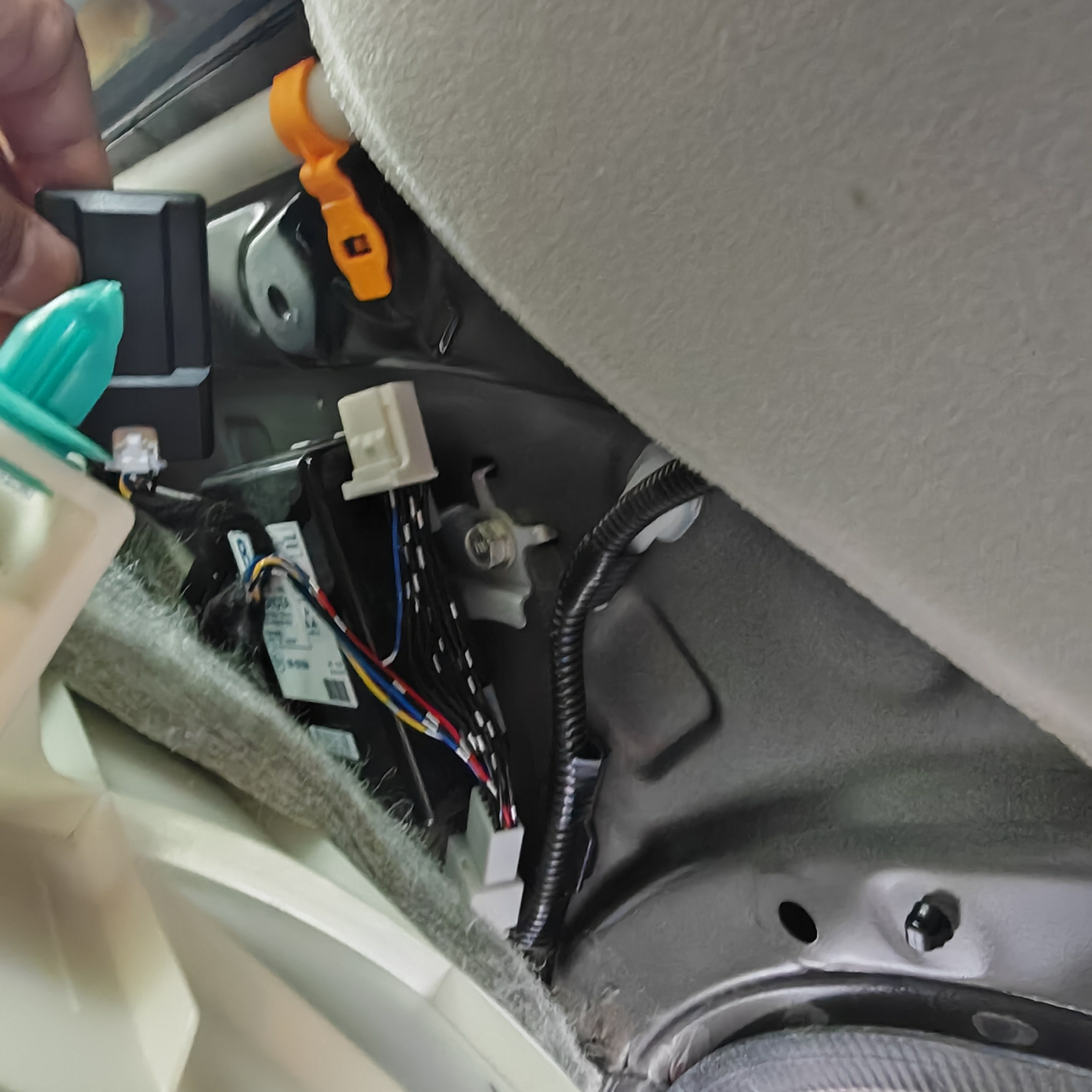

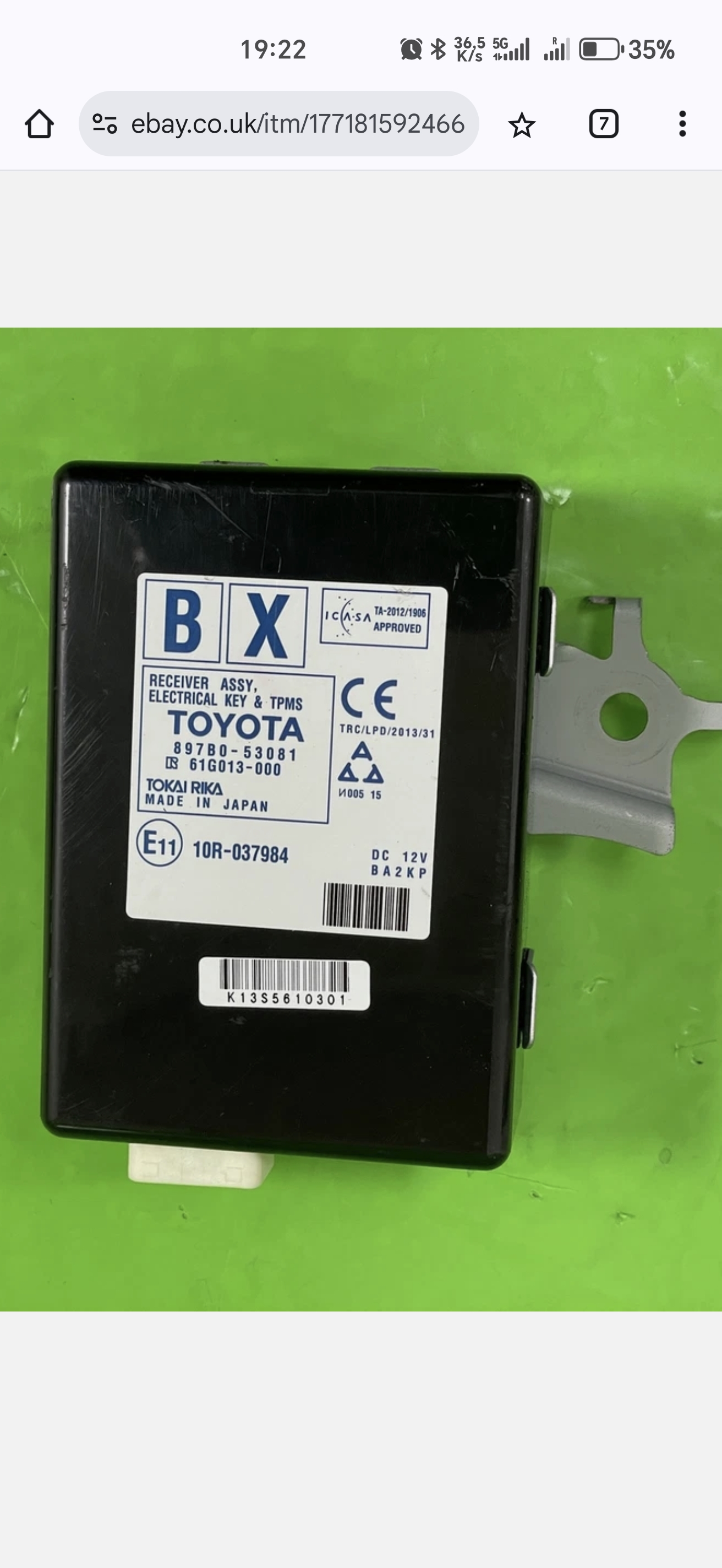

De installatie is makkelijk en is plug&play. De module gaat inderdaad linkersachter passagiers zitting bij het lijst
Trek dat vriendelijk los en je ziet dat zwarte box met" BX "erop. Hierop word de bandenspanning module aangesloten. En is ook makkelijl weg te werken dmv dubbelzijdig plakband of wat je zelf wilt.

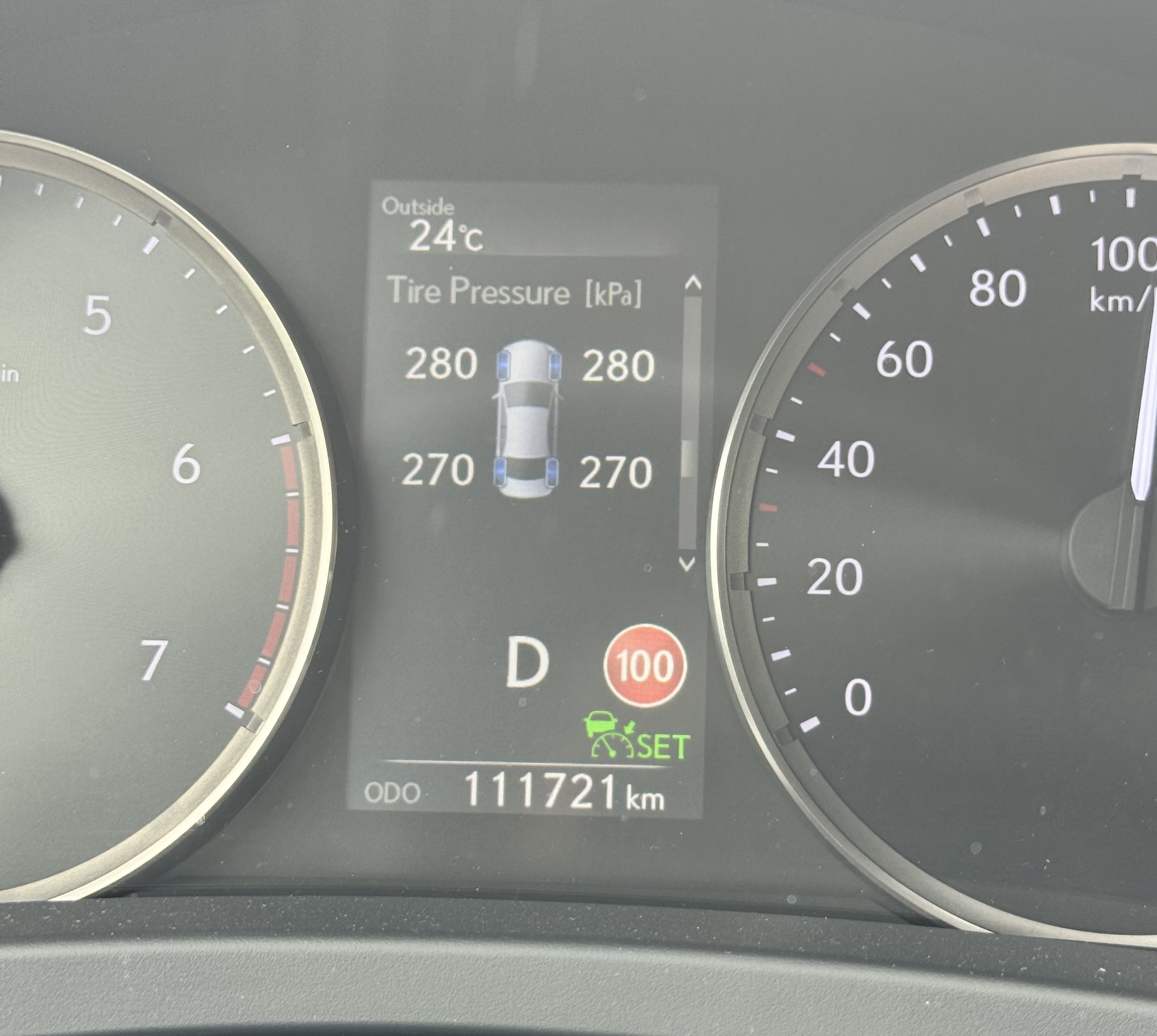

Als je alles goed hebt aangesloten dan sluit je de deuren en vervolgens start je de auto en wacht 2 minuten als het goed is dan verschijnen de waardes op je dash bij de bandenspanning monitor automatisch.

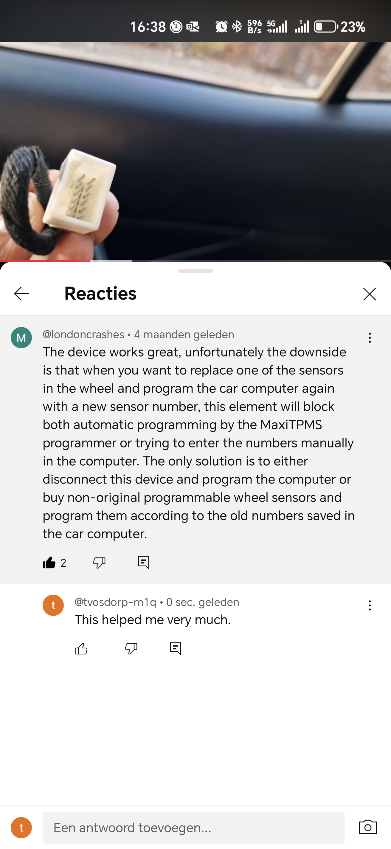

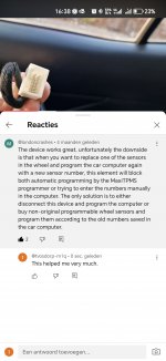

Als je error hebt in je tpms sensoren dan zie je dit niet bij installeren op je dash want dan werkt het niet zoals bij mij. (mijn ID4 SENSOR meot vervangen worden).
2)
Als je sensoren vervangt en vervangen hebt terwijl dit module verbonden is dan zal het niet lukken om de sensoren in te leren want dit blok blokkeert het. (ik krijg communicatie fout in Techstream)
Verder kan je het hier ook teruglezen bij een reactie op een youtube filmpje.

Die zwarte box tovert dus die info op je scherm. Zie alixpress & youtube link. De bandenspanning monitor display zit standaard niet in de IS300H. Weet ook niet of je dat als optie bij kan nemen bij de dealer.
Bij zit er dus zo 1 waar het op aangesloten wordt.

Waar ik wel nieuwsgierig naar ben, is of de weergave van de spanning per band ook echt bij de juiste positie in het display getoond wordt. Dus 2,5bar rechtsvoor is ook daadwerkelijk rechtsvoor?
Waarderingen: Lexus4me en MrSRM
De LS (2009 én 2018) geven per band de druk aan, en de juiste band in het display, heb ik gecontroleerd. (Kan ook toeval zijn uiteraard)
