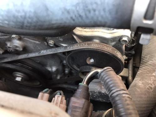

Zorg wel dat je de motor op toeren houd naar boven...hoe minder toeren des te minder de waterpomp zal draaien. ..en die heb je wel nodig bij een stijl bergje🤣🤣🤣🤣
De waterpomp bij een hybride is toch elektrisch? Dus niet afhankelijk van het toerental?
Dacht ik ook, en bij alle hybrides.
Maar hoe kun je een automaat (cvt) onder toeren laten komen als je bergop rijdt? Dan sta je dus stil....of je moet file rijden, ik ben de Brenner wel eens opgekropen in een file maar dan nog maakt de cvt voldoende toeren om zijn werk te kunnen blijven doen, inclusief een eventueel riemaangedreven waterpomp....;)

Nogmaals, niet alle hybrides. 😉
