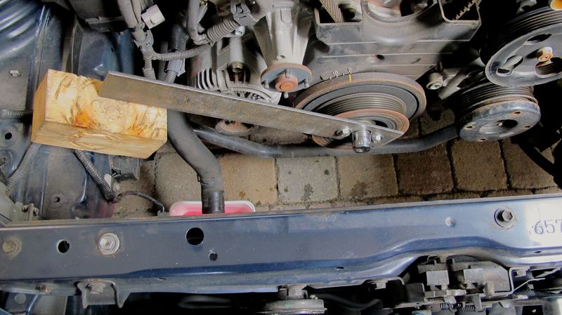

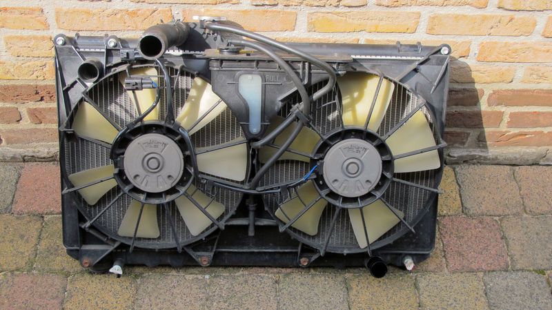

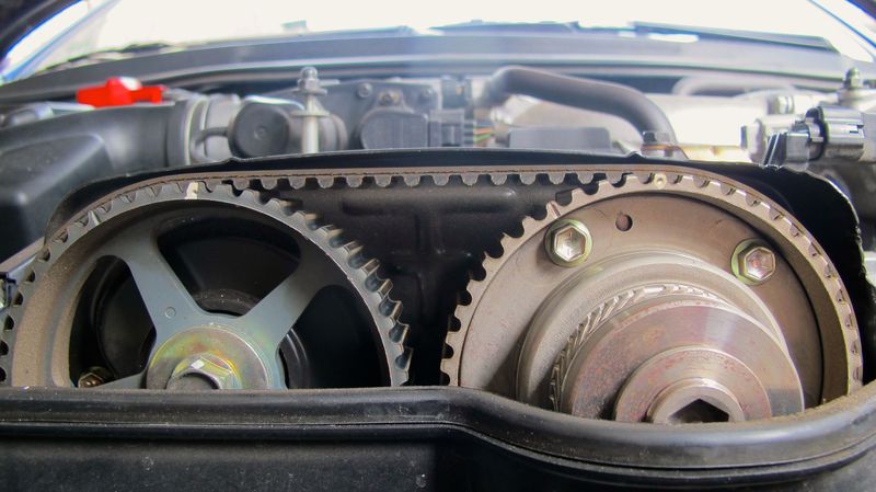

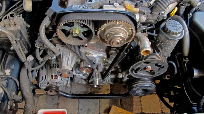

Bij een IS200/300 is vervangen van de distributieriem heel goed zelf te doen. Kwestie van koelwater aftappen, radiateur verwijderen en je kunt overal bij (in een ochtend of middag geklaard). Het meest lastige is het los- en weer vastdraaien van de krukaspoeliebout: hier heb je een hulpstukje voor nodig (SST of stalen strip + dop met wringijzer/verlengstuk of luchtgereedschap). Aanhaalmoment van de deze bout is namelijk 330Nm!
Alle riemwielen zijn voorzien van duidelijke merktekens waardoor verkeerd monteren eigenlijk niet mogelijk is (met de hand op '0' zetten, daarna riem eraf en weer controleren als de nieuwe riem gemonteerd is). Als het je wel lukt om het spul verkeerd te monteren loopt bij zo'n VVT-i motor (1G-FE/2JZ-GE) het zaakje vast en kost het je minimaal een aantal kleppen en klepgeleiders (als je hier bang voor bent zou ik de werkzaamheden aan een Lexus beperken tot het bijvullen van het ruitensproeiervloeistofreservoir :)).
Spanrol wordt middels een veerspanner op spanning gebracht/gehouden, hier is dus niets aan in te stellen. Spanrol zou ik wel vervangen, spanner zelf in principe niet (evenals de waterpomp: die zou ik pas bij de 2e keer vervangen van de distributieriem doen). Originele riem kost ca. € 55,-, de spanrol € 70,-.
Als je het niet zelf doet zou ik 'm naar een Toyota/Lexus dealer brengen.
