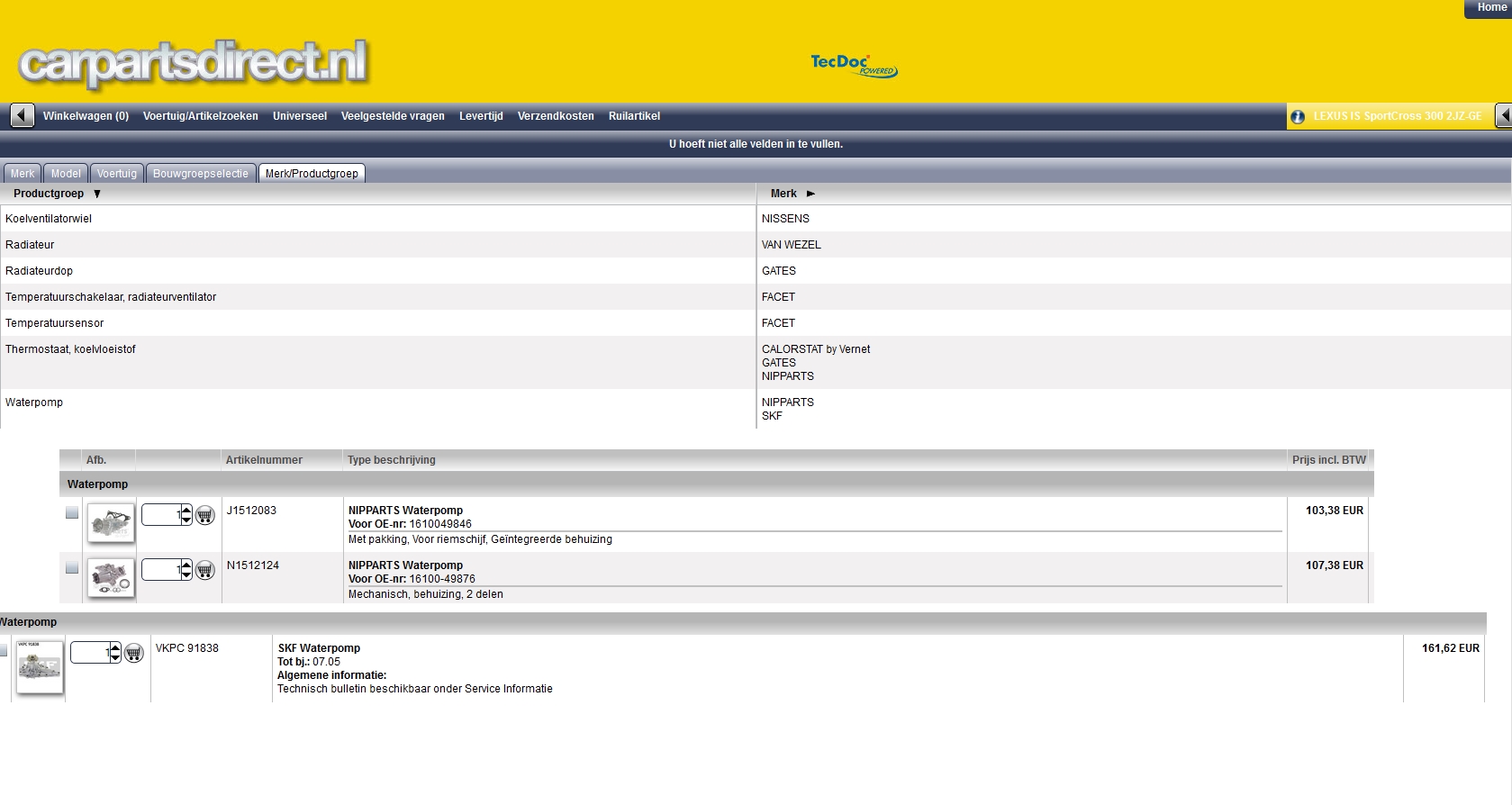

Als die goed werkt niet nee. Maar bij vervanging waarom niet Nipparts of SKF (zie bijlage)? Zijn toch aardig gerenommeerde merken. Zeker Nipparts is leverancier van zo'n beetje alles wat Aziatisch is. En de pomp van Lexus zelf is gewoon zwaar overpriced.

Omdat de Toyota/Lexus dealer verplicht is via het Toyota distributie systeem te bestellen, dus geen after market maar originele onderdelen, vaak met merk teken of logo.
Dat is geen oplichterij, dat is onderdeel van het dealerschap.
