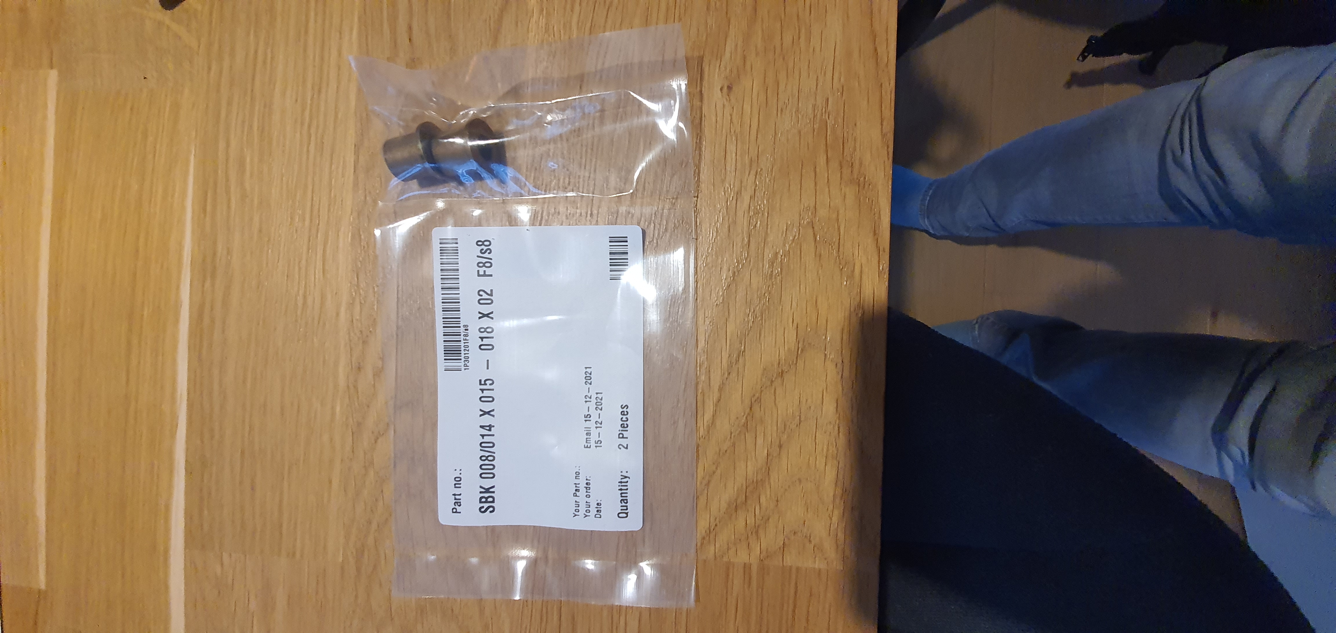

SBK 008/014 X 015 weet je zeker dat dit de juiste bussen zijn rick want dan bestel ik ze ook voor dat geld en voor het geval de lagertjes niet passen
Ik wilde SBK 008/014 X 014 (14 mm) bestellen maar zij stuurden een mail dat het de SBK 008/014 X 015 (15 mm) moet zijn. Daar vertrouw ik dan naar op.
    2,5 MB · Weergaven: 396

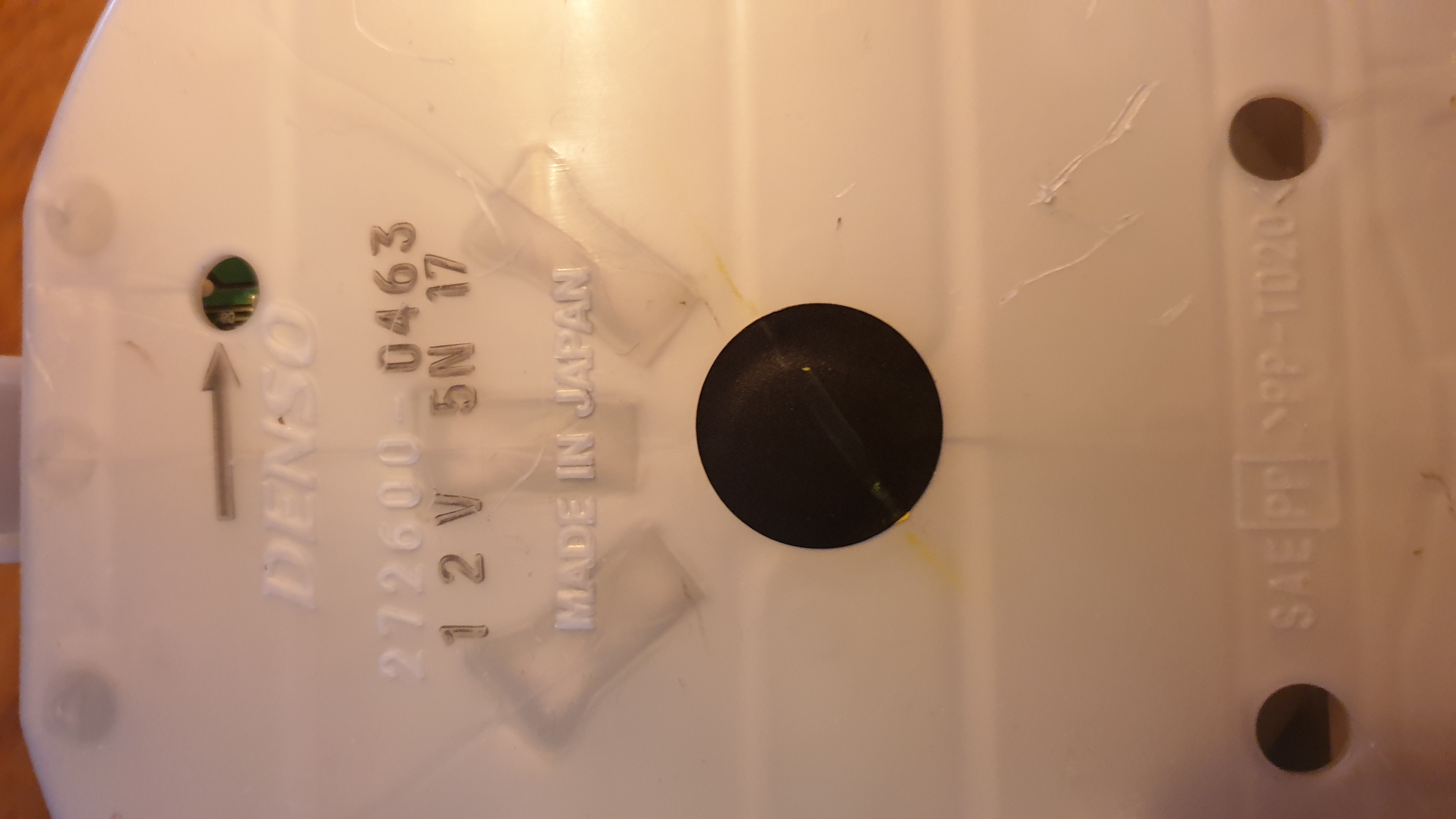

voor degene die geen zin hebben om met bronzen busjes of lagertjes te gaan klooien maar liever een hele unit kopen.
dit is het model nummer wat er bij mij in zit , als je dat googlet zal het je (in positieve zin denk ik) verbazen wat die dingen kosten.
    2 MB · Weergaven: 333
