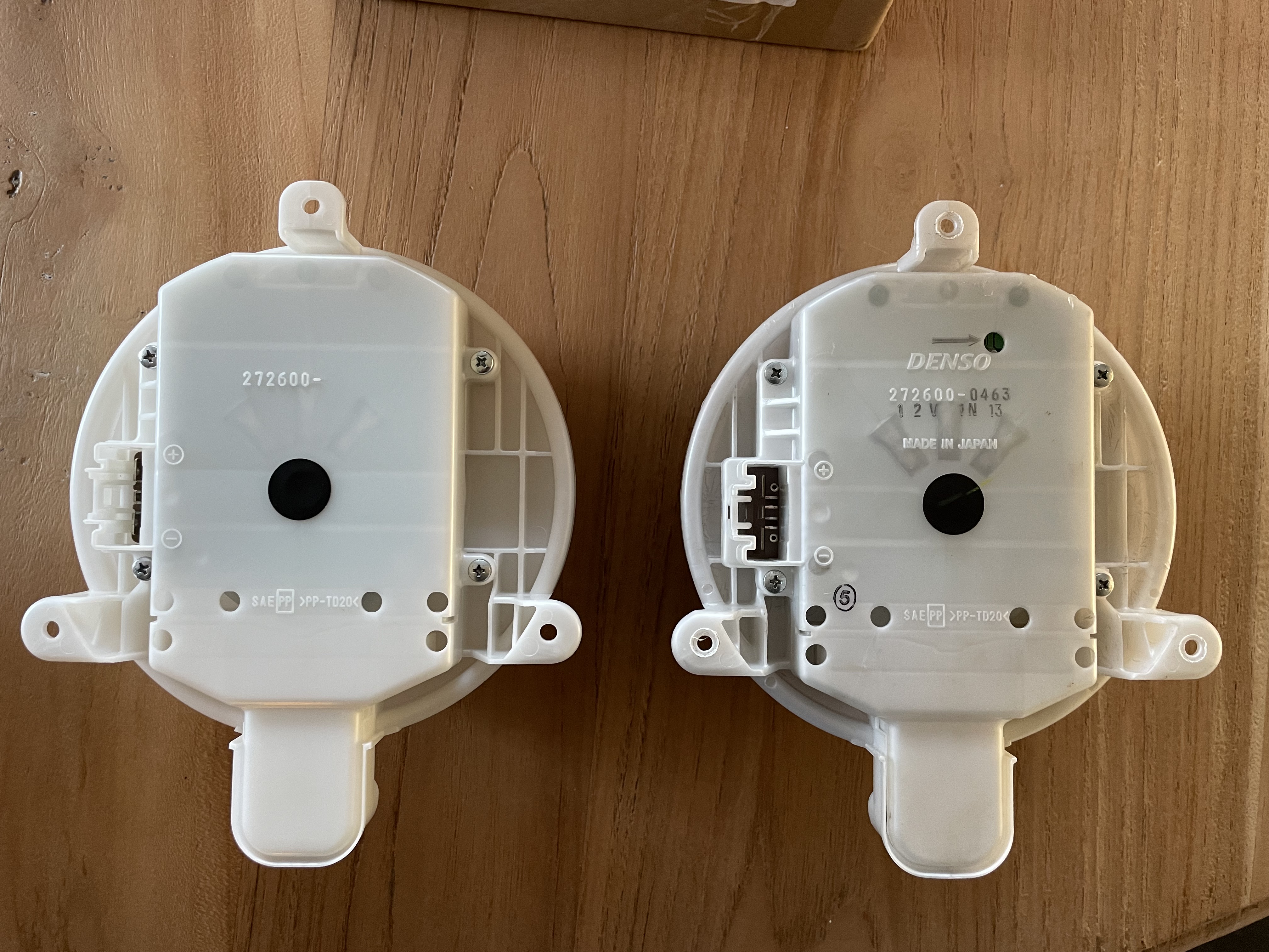

Ik heb beide gedaan (ik heb een ct uit 2011).
Het demonteren is prima zelf te doen (als je nog een beetje flexibel bent). Je hebt er een steeksleutel (ratelsleutel is nog handiger) voor nodig (ik dacht maatje 8). Het gaat wel wat moeilijk af en toe, dus het is een beetje wrikken. De locatie is exact zoals @Sam_IS300h beschrijft.

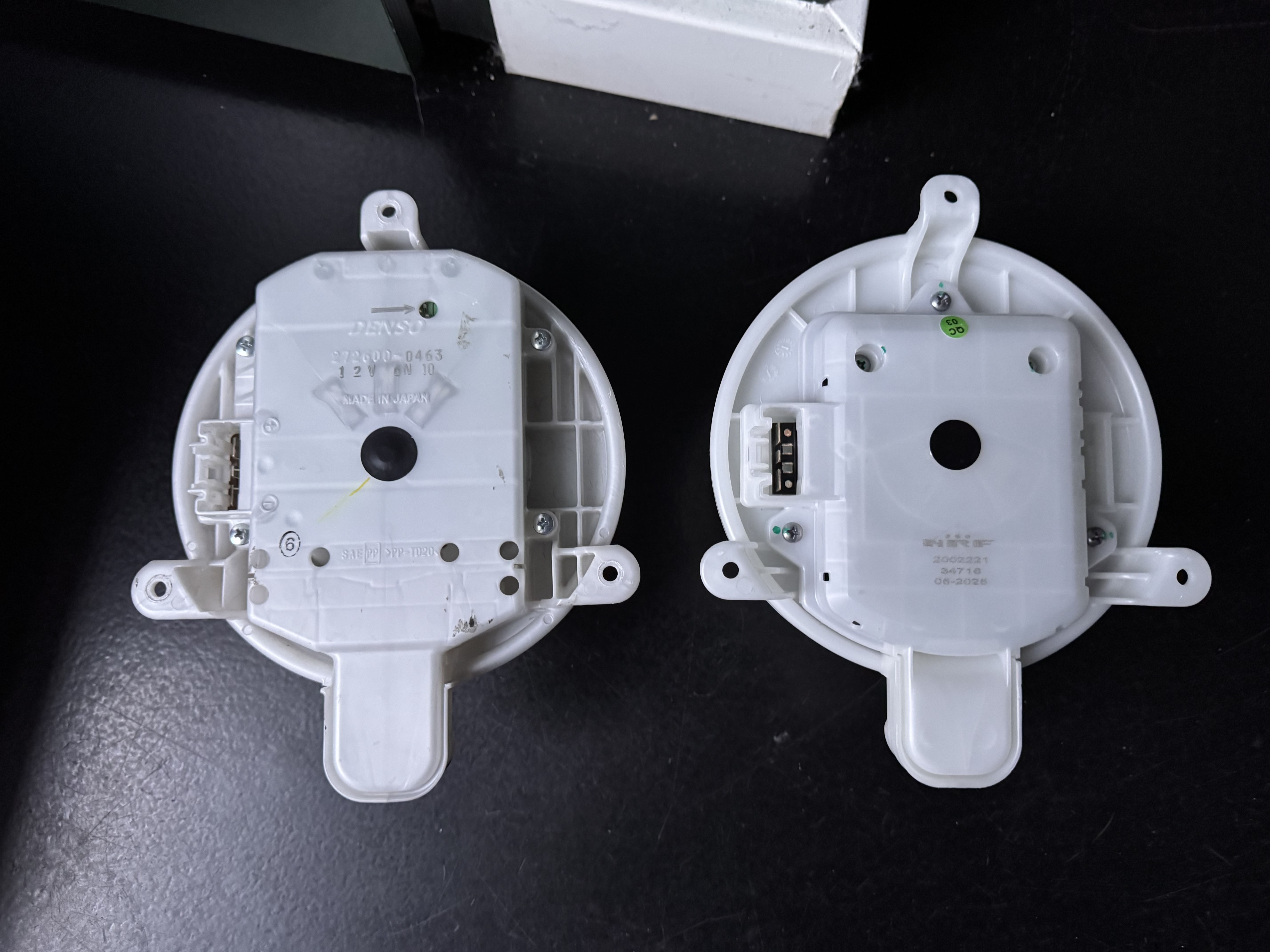

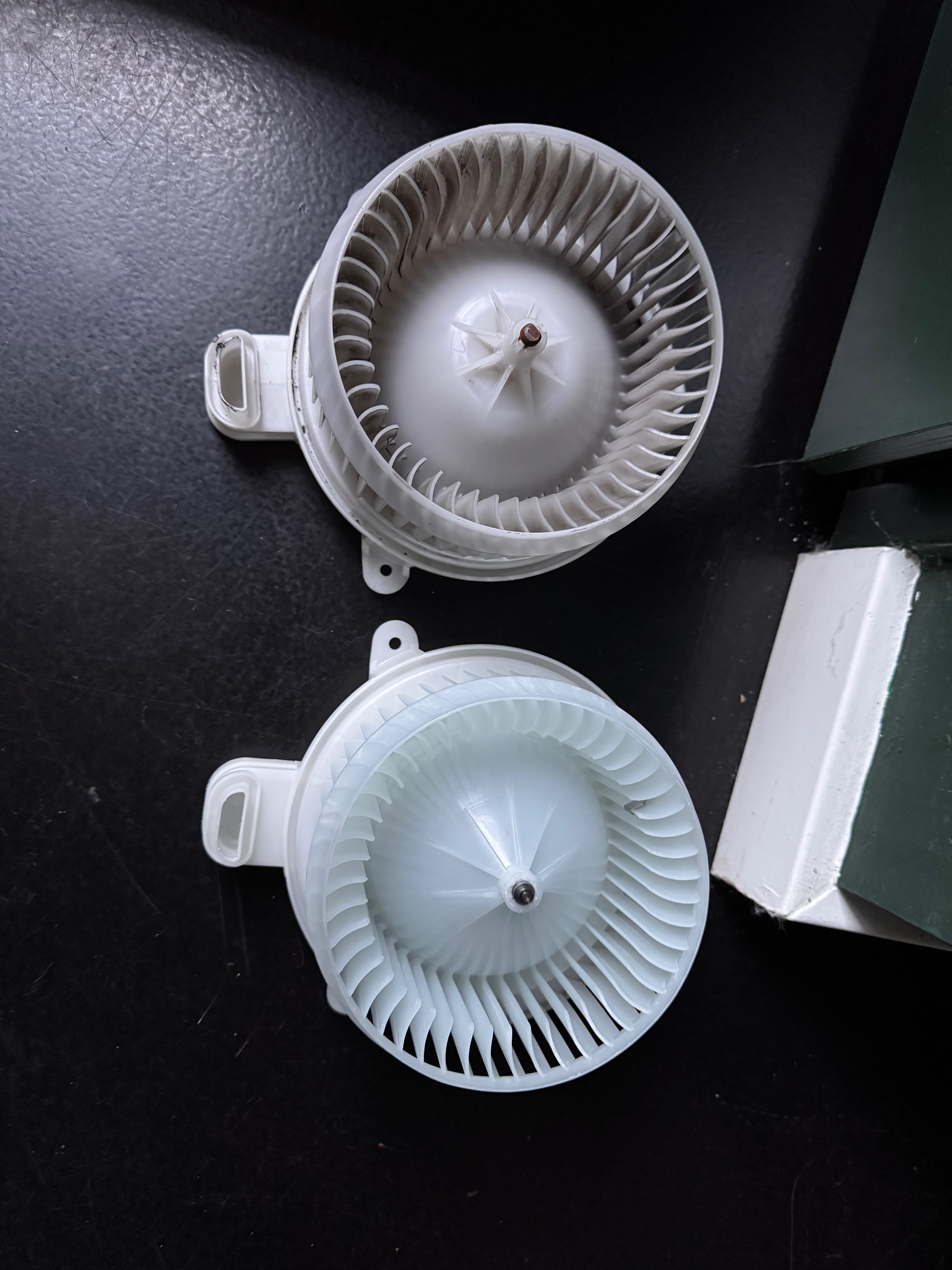

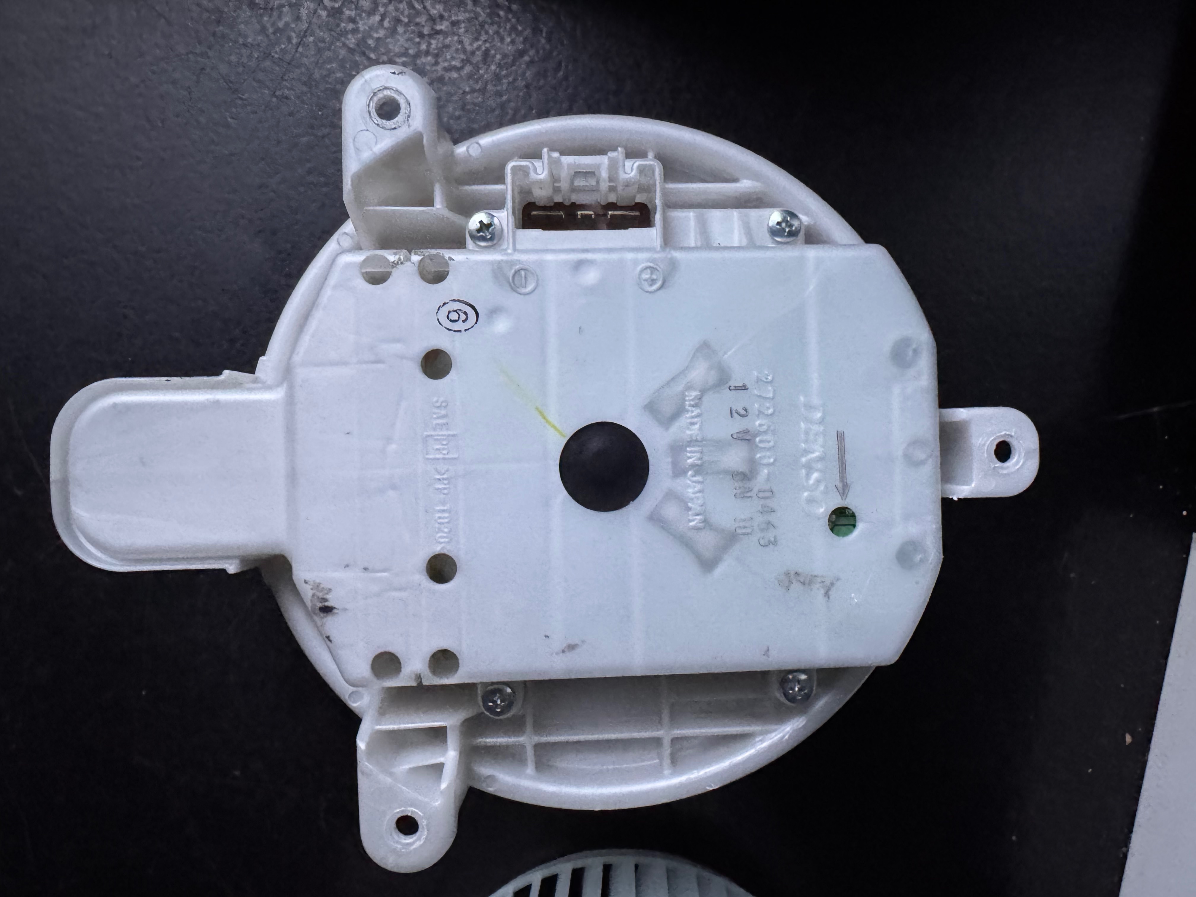

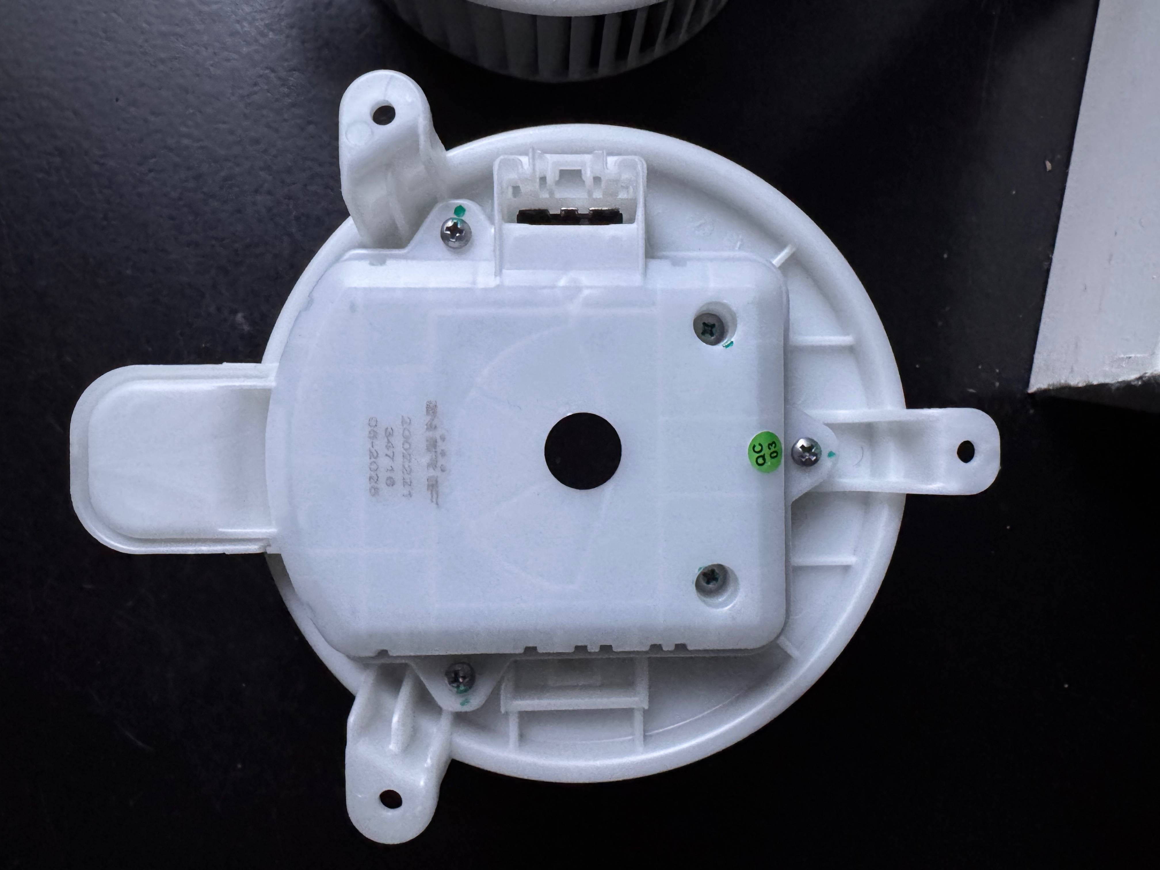

- Eerst eentje besteld op aliexpress. Ik kan de exacte link niet meer terugvinden.

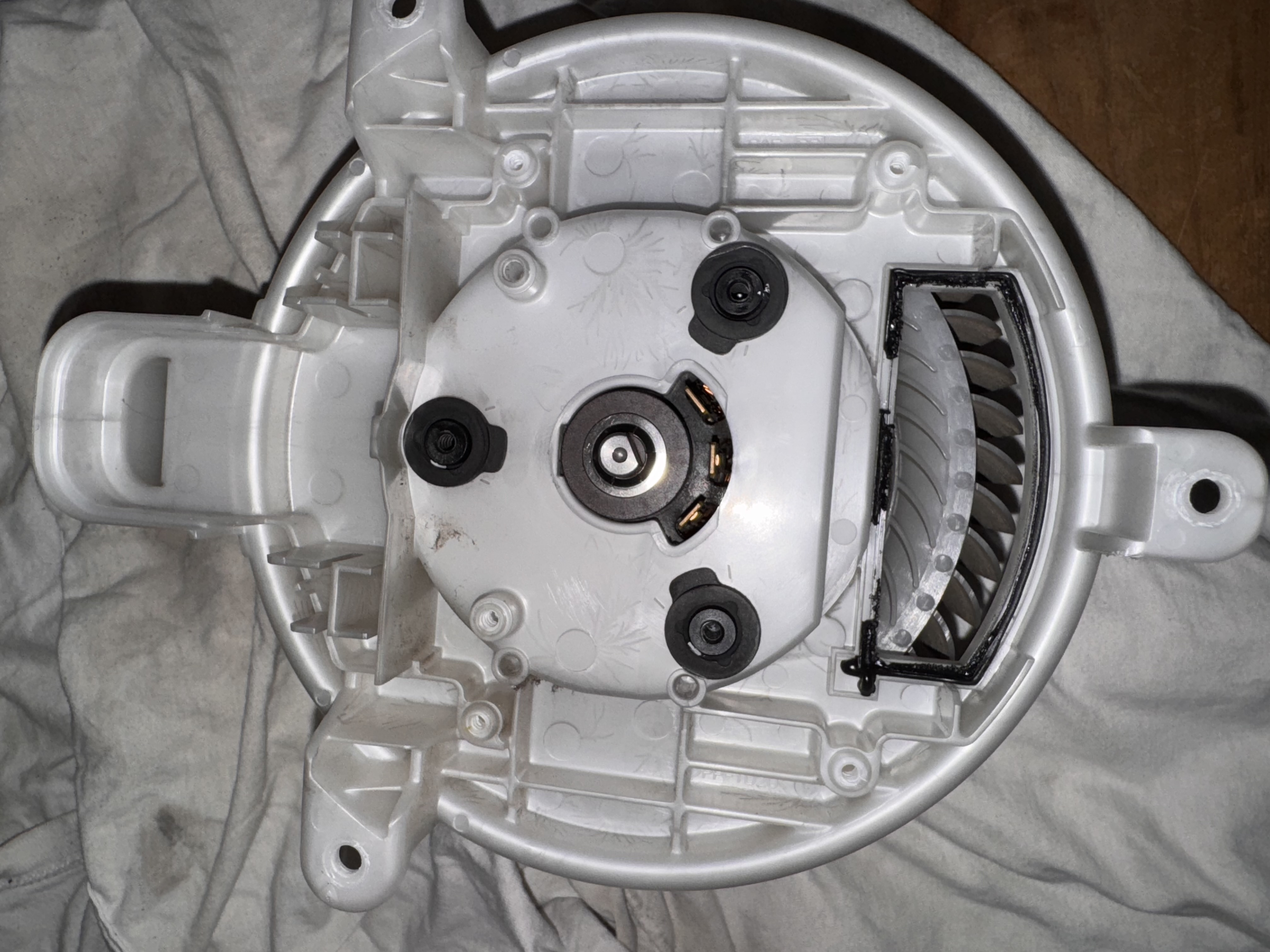

Deze zit er nu 10 maanden/ca. 24.000 km in. Doet het uitstekend. Ik heb ze naast elkaar gehouden en zag letterlijk geen verschil (op de tekst na). Op die van Aliexpress zaten ook die soort van paperclips om de ventilator te balanceren. Gewicht was ook nagenoeg gelijk. Zie de foto's. Hij is een keer tussendoor gestopt, maar toen bleek dat ik de stekker er bij de eerste installatie niet goed had ingedaan.

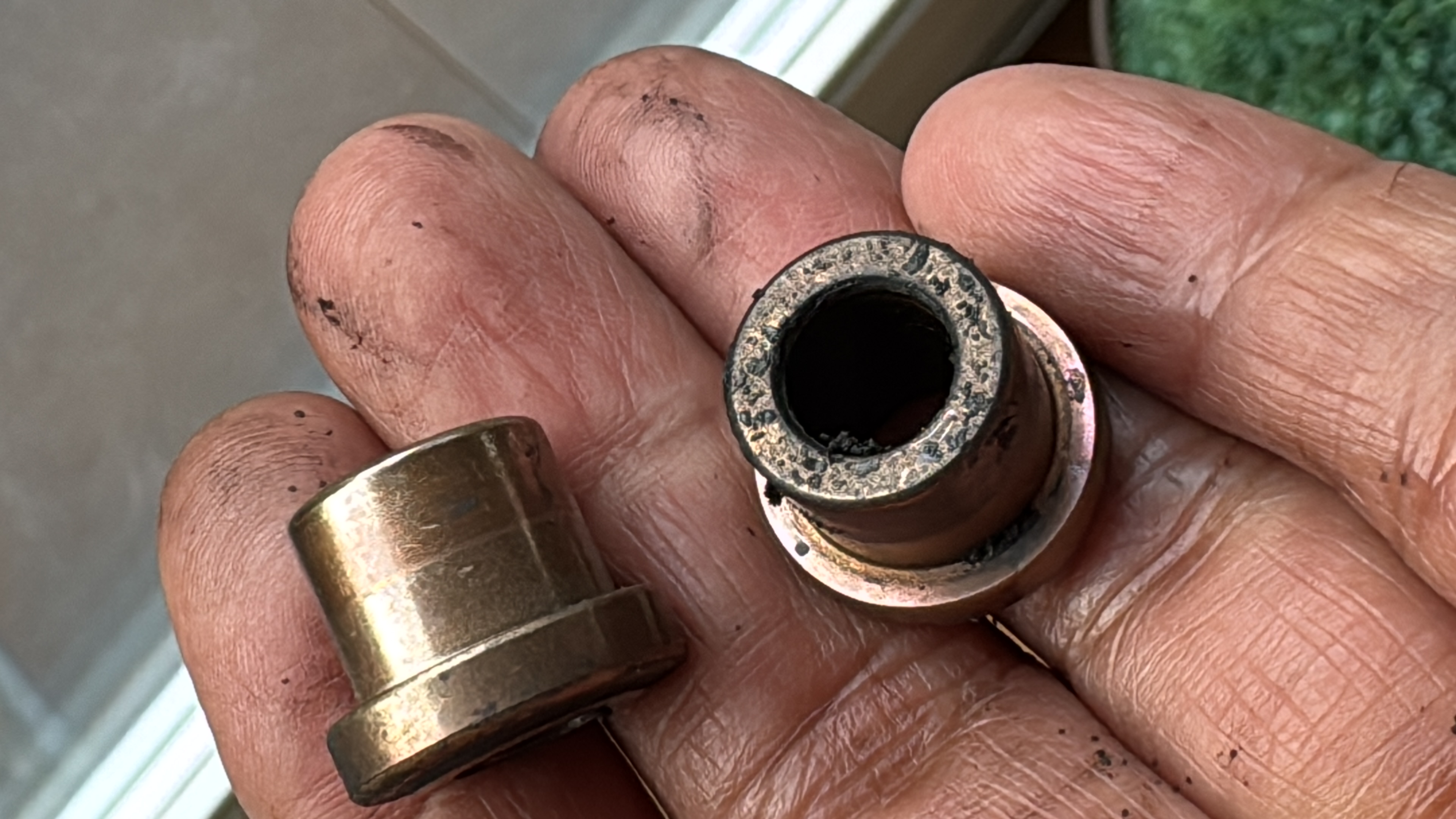

- Tegelijk ook die lagers besteld om het bij de oude ventilator te verhelpen en om zo een reserve-exemplaar te hebben. Dit ging mij wat lastiger af. Maar is uiteindelijk niet echt gelukt, omdat ik de verkeerde lagers er op heb gedaan :censored:. En nu krijg ik ze er niet meer van af, dus dat is jammer. Ook was die van mij best ver heen qua slijtage, dus liep sowieso niet heel soepel meer
Dank jullie wel voor de reacties. Ik ben redelijk handig en ga het binnenkort eens proberen. Denk eerst de lagertjes te vervangen en anders een unit zoeken via aliexpress of elders
Zojuist even een poging gedaan en het is me gelukt. €17,- incl verzenden voor de THN glijlagers en een half uurtje van mn tijd😊😊 ik ben trots op mezelf🥳🥳
Kachelmotor bij de dealer had me €1425,- gekost 🤦🏽‍♂️🤦🏽‍♂️🤦🏽‍♂️
Dank voor jullie hulp en input!

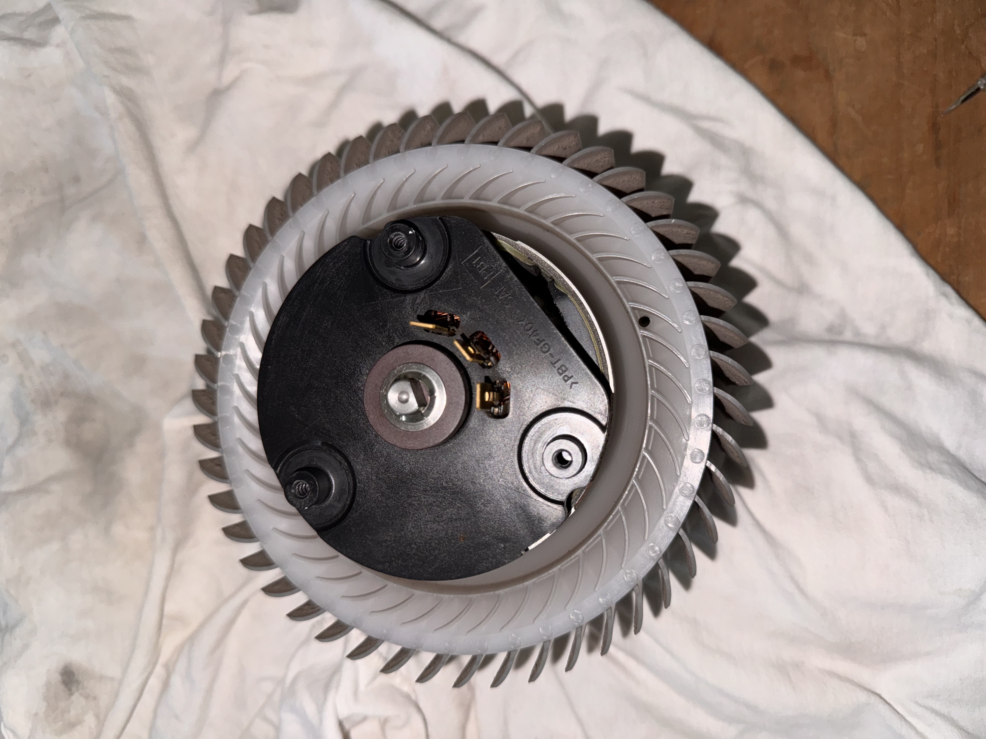

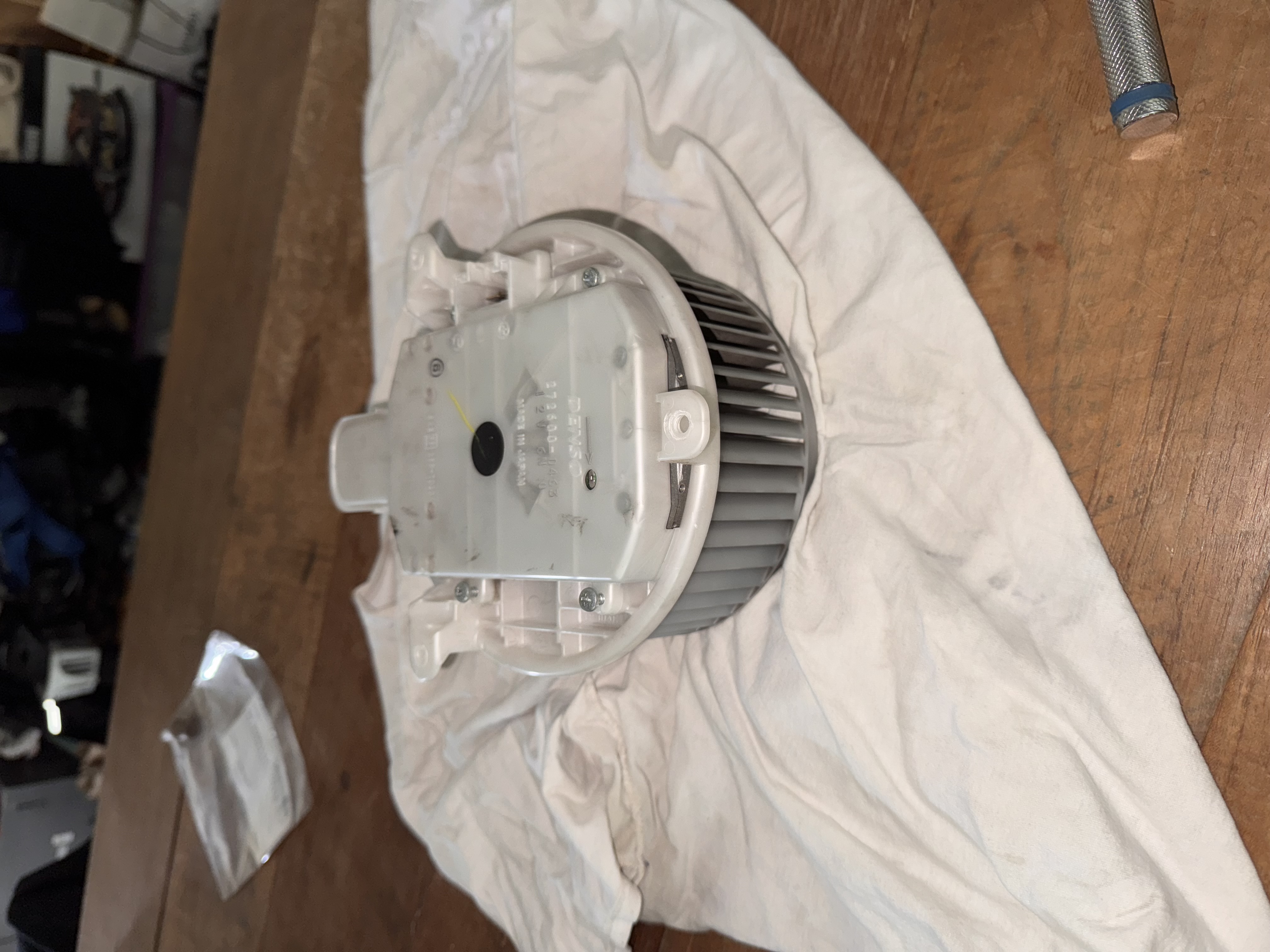

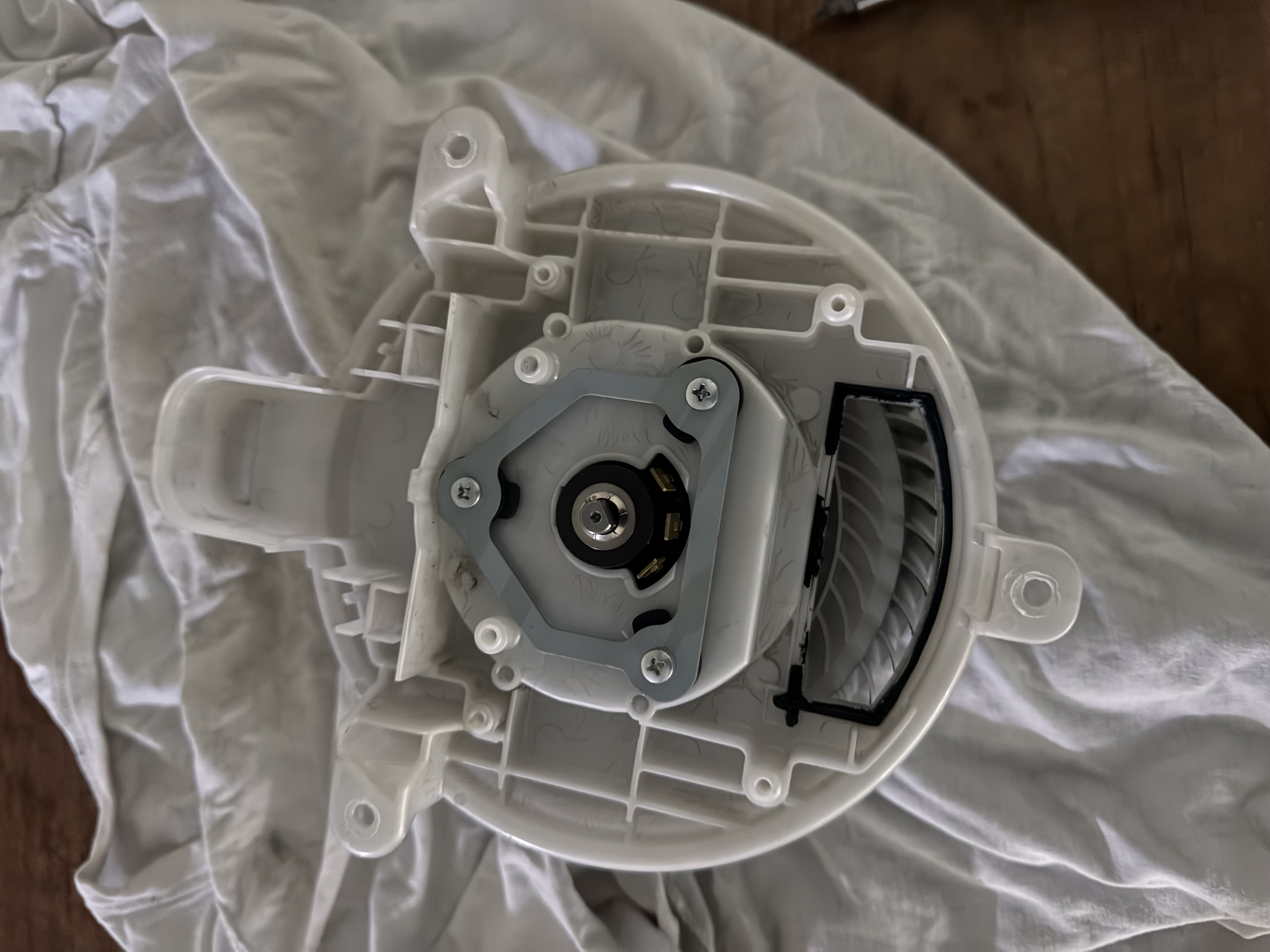

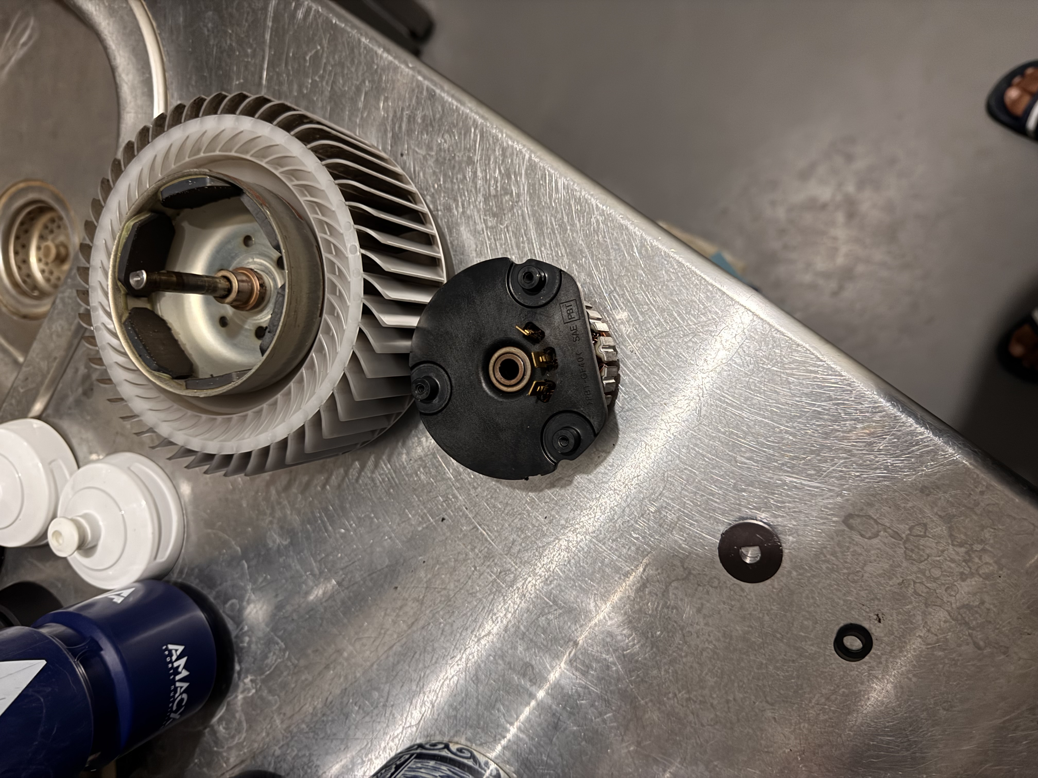

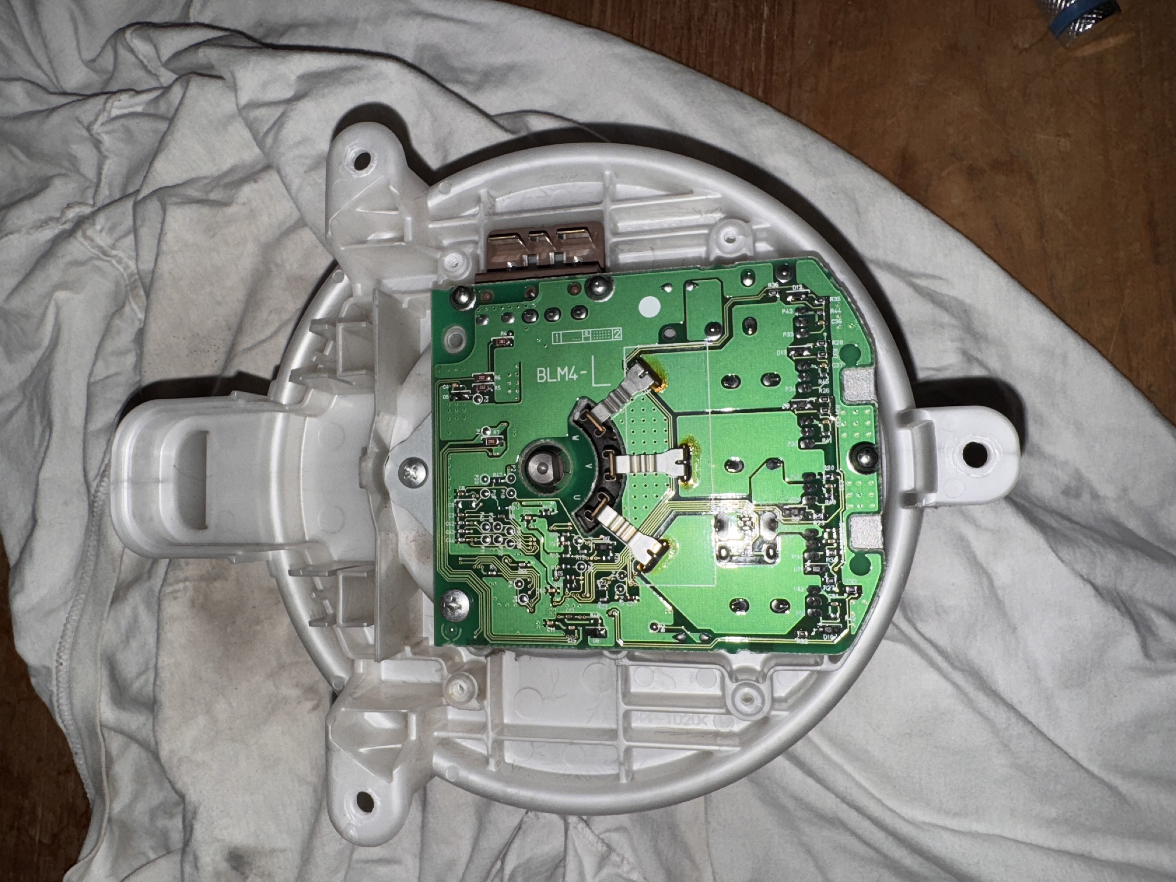

Afgelopen weekend toch weer een andere geluidje dan net na de reparatie. Weer losgehaald en nu eea goed schoongemaakt (ook het kunststof deel met de koelvinnen)
Maar nu is de circlip die op de as zit gescheurd. Zit er op maar heeft is niet meer 100%..
Weet iemand waar ik dit onderdeel kan kopen? Zie vorige foto… dat ringetje wat om de as zit
Ondertussen starlock gevonden maar het probleem blijft. Lichte ruis is duidelijk hoorbaar.. ben even radeloos.
De glijlagers zijn nog goed en vertonen geen speling.
Enige waar speling is zit in de y richting…

Helaas mn ventilator was niet meer te redden. Heb een aftermarket ventilator gekocht via Winparts. Past perfect en werkt weer zonder rare geluiden…
Is van NRF type 34716
€155,-
