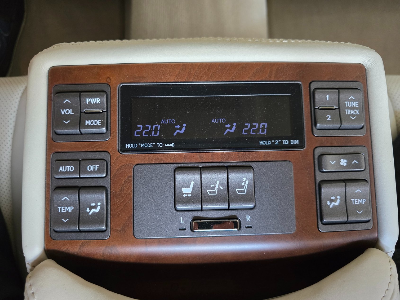

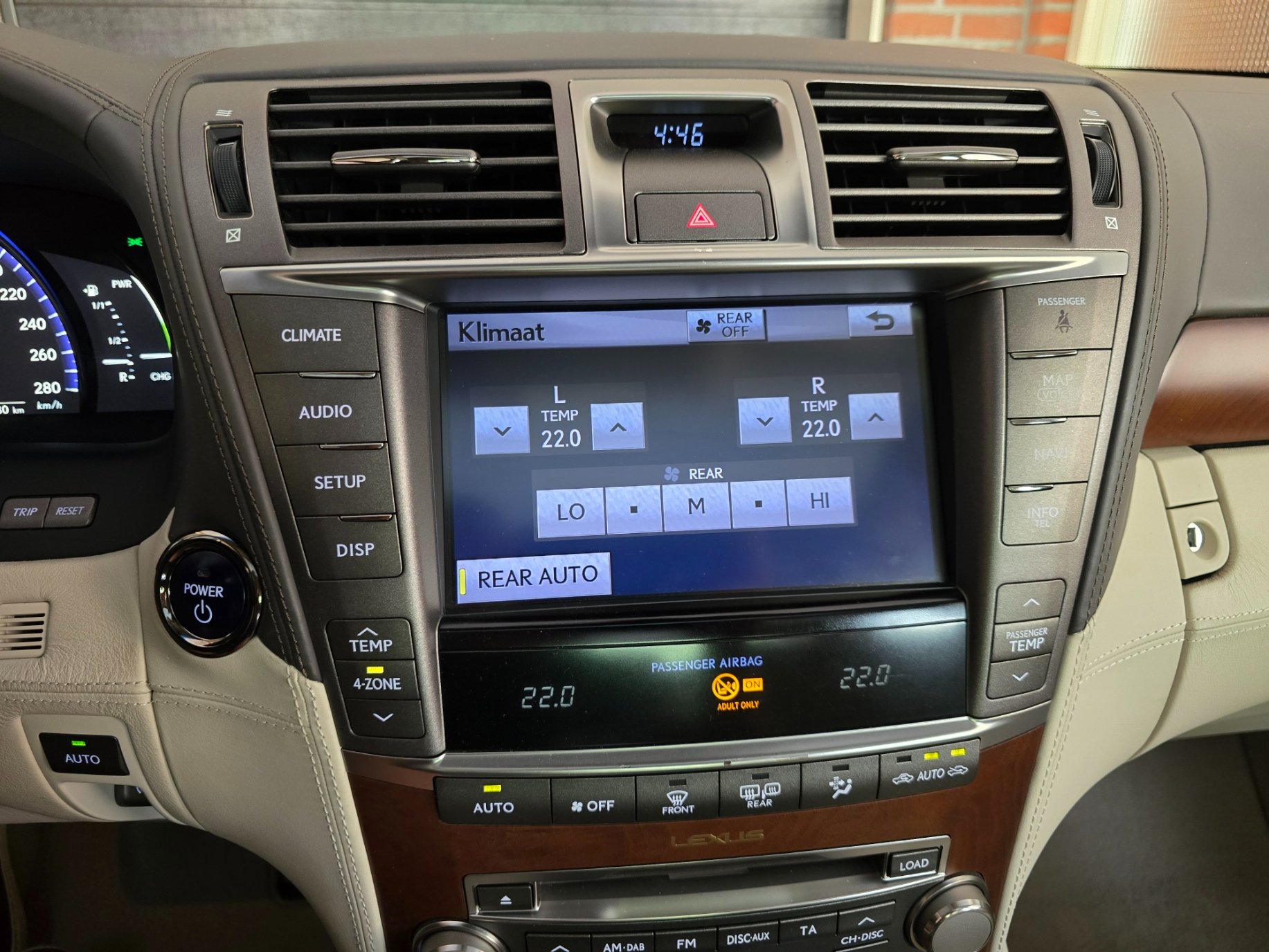

Snel ff wat foto's gemaakt hoe dat bij mij werkt.
AC bediening achter vanuit de bestuurders stoel:
Achterin kun je blokkeren vanuit de bestuurdersstoel, net als audio en de zonwering en ramen, soort van Speedy J kinderbeveiliging dat ze niet gaan zitten rotzooien met de knopjes.
Achter kan ik uitzetten, automatisch of blokkeren.
Uiteraard kun je -mits niet geblokkeerd- achter ook gewoon alles bedienen, en ook de AC gewoon uitzetten.

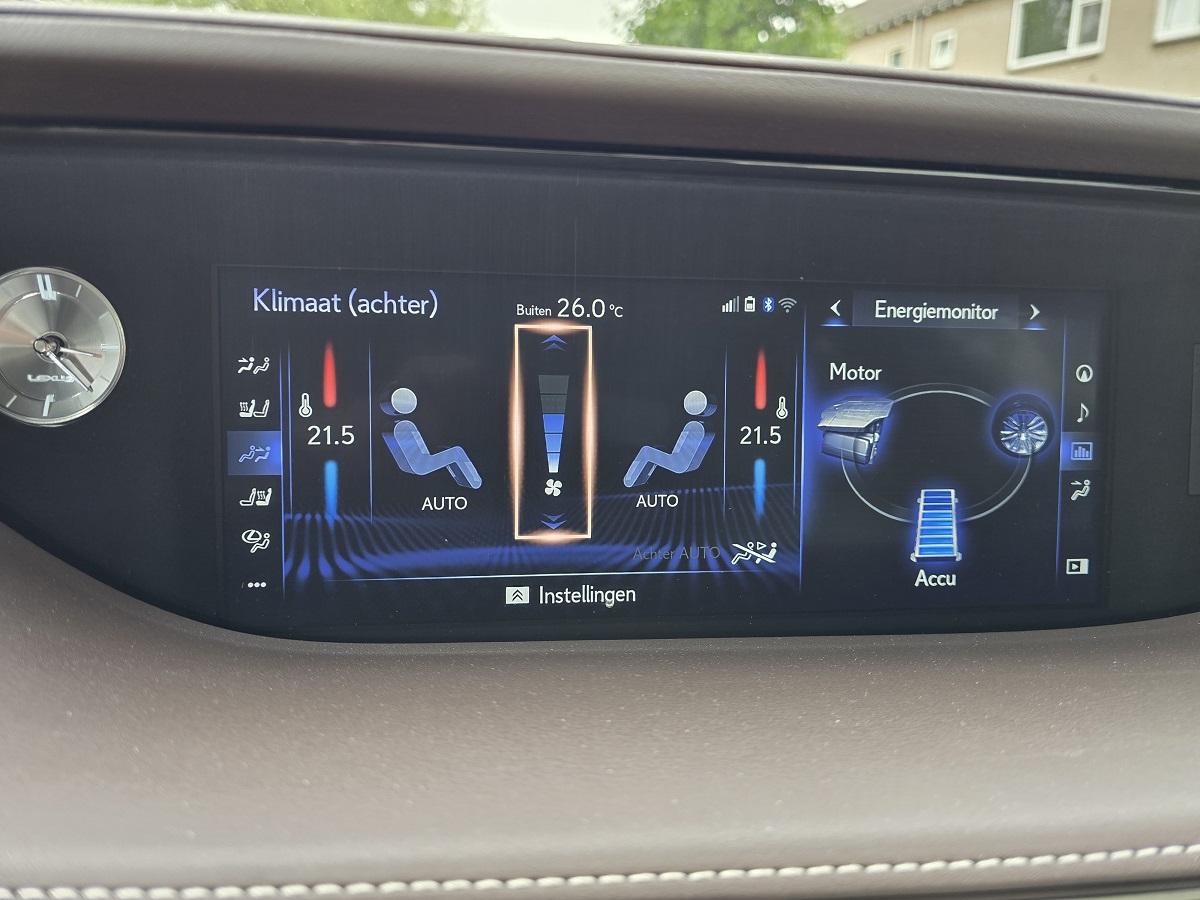

Jij hebt ook een President dus dit zal bij jou ook wel ergens in te stellen zijn. Misschien weet een andere 4LS rijder dit? @Bobusa misschien?
Ik zie bij mij in essentie hetzelfde als bij @Higgie, nadat ik de bovenste knop activeer:
Er zit een Rear off knop op het display, dan stop bij mij de ventilator achter (die ik vanaf mijn bestuurdersstoel niet hoor):
Het lampje Rear auto gaat dan uit:

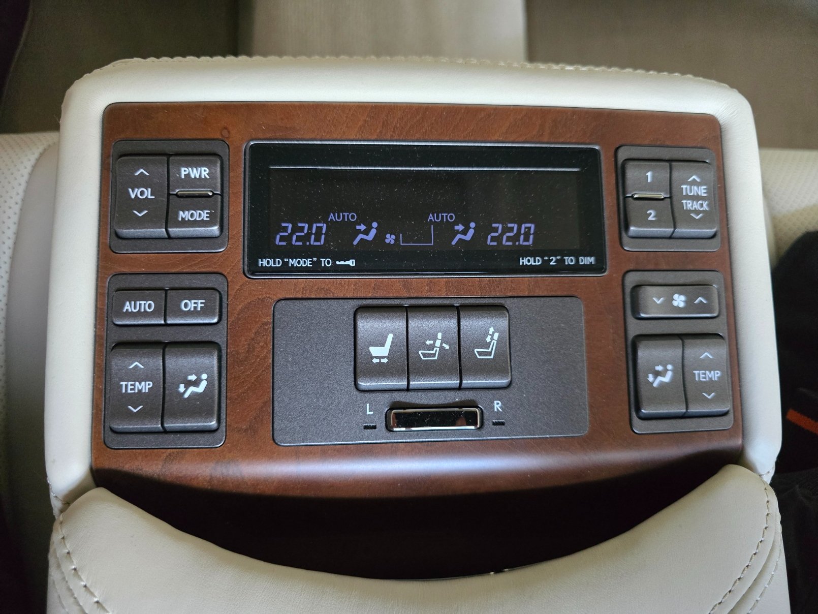

Kan het achterin ook uitzetten met de OFF knop links. Je zou ook de ventilator achter lager kunnen zetten met de tuimelknop rechts, bij mij staat deze helemaal uit. Wellicht is dat het verschil.
Met de OFF knop links is de ventilator uit (dat hoor ik ook heel zachtjes uitgaan):

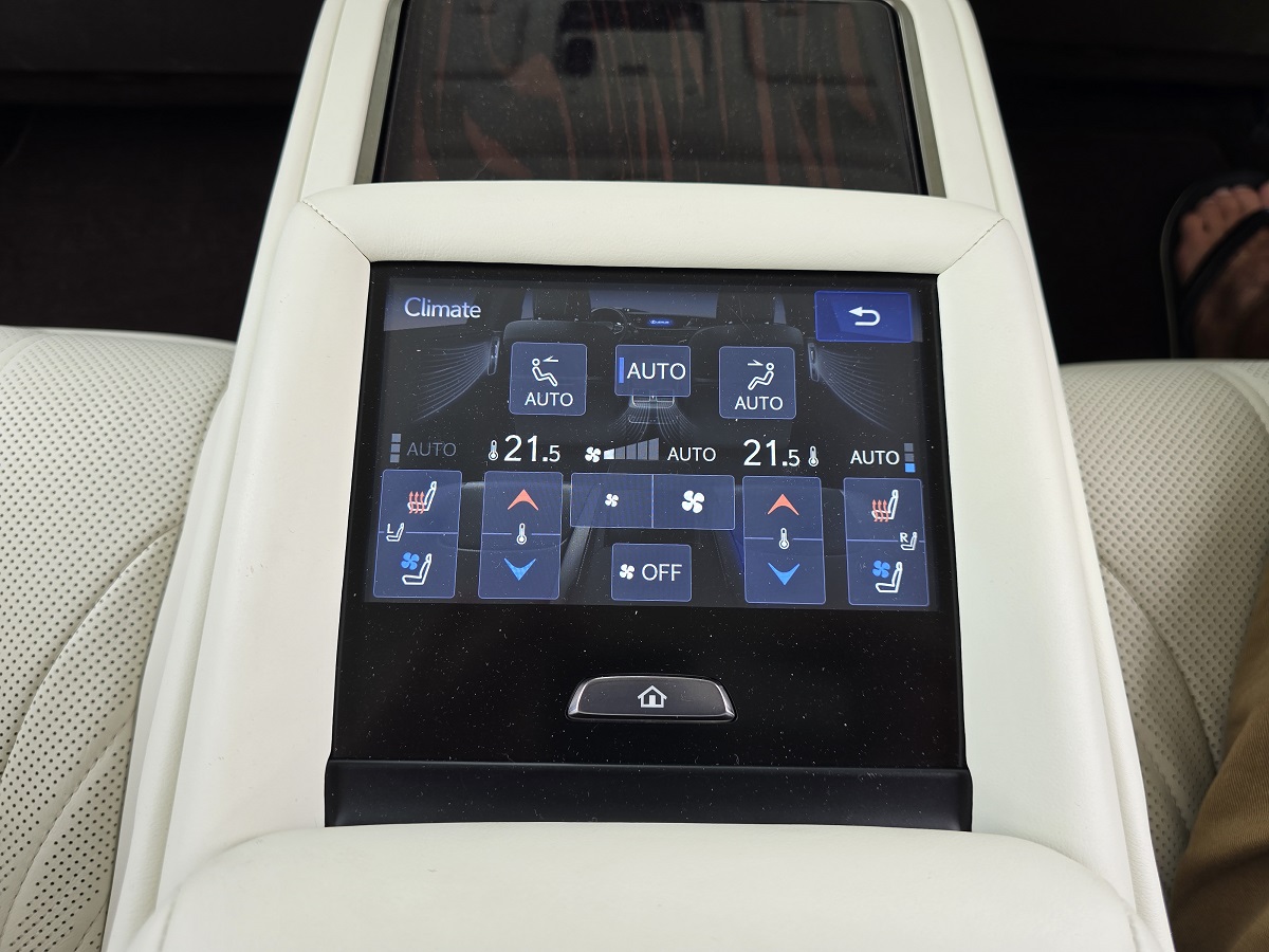

Onafhankelijk kan de 4-zone wel aan- en uitgezet worden met de knop links naast de navi display.
Airco kan ook worden uitgezet (alleen via voor) maar dan is de gehele AC uit en dan raad ik niet aan.
Hoop dat het helpt!

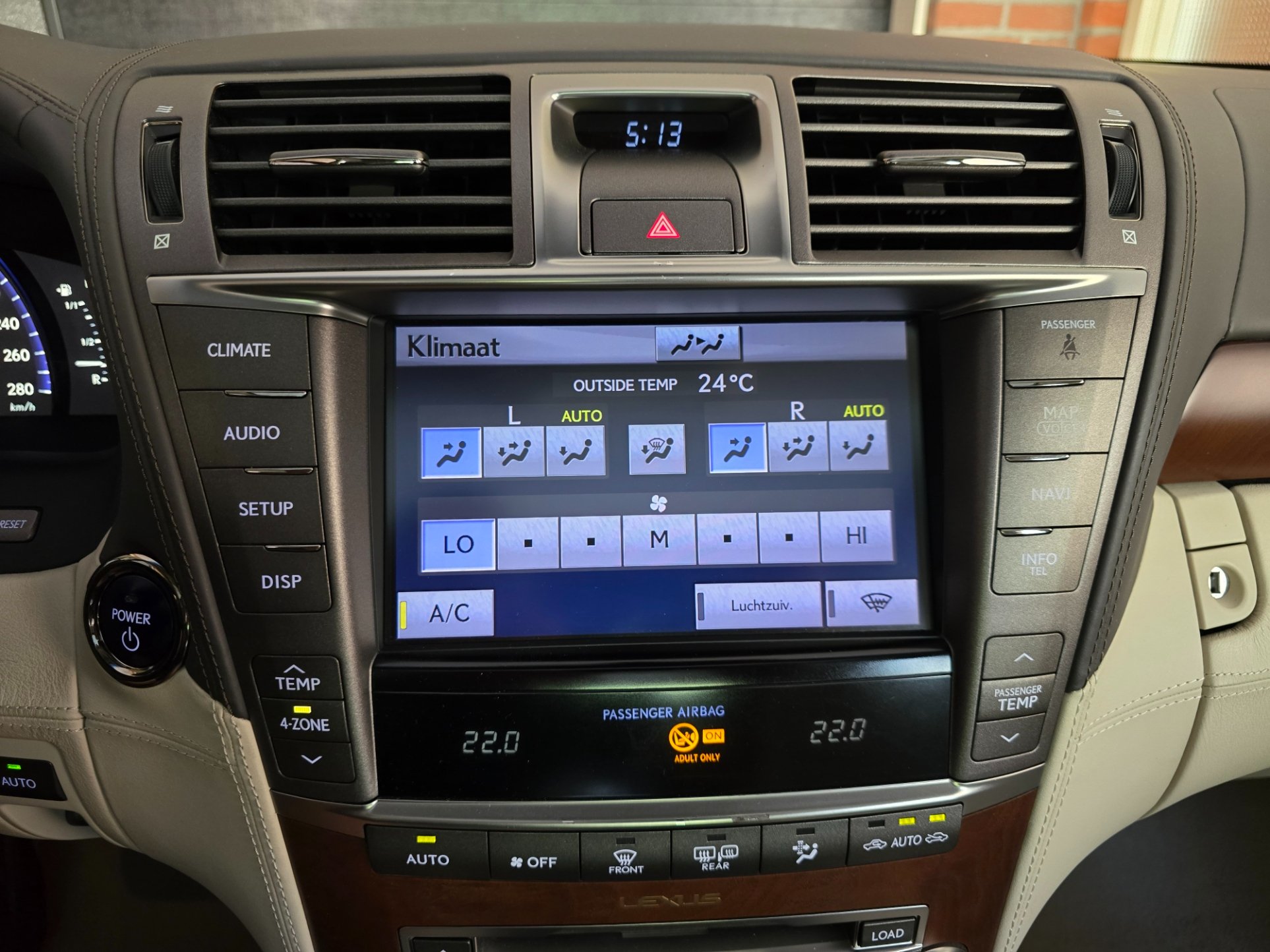

Ik had al wel uitgevogeld dat ik via het scherm voorin de ventilator achter laag kan zetten maar zo te zien kan ik dat op het knopjes paneel nog gerichter doen. Dat zou perfect zijn, ik weet vrijwel zeker dat links achterin gaat brommen. Die zet ik dan morgen even handmatig uit.
