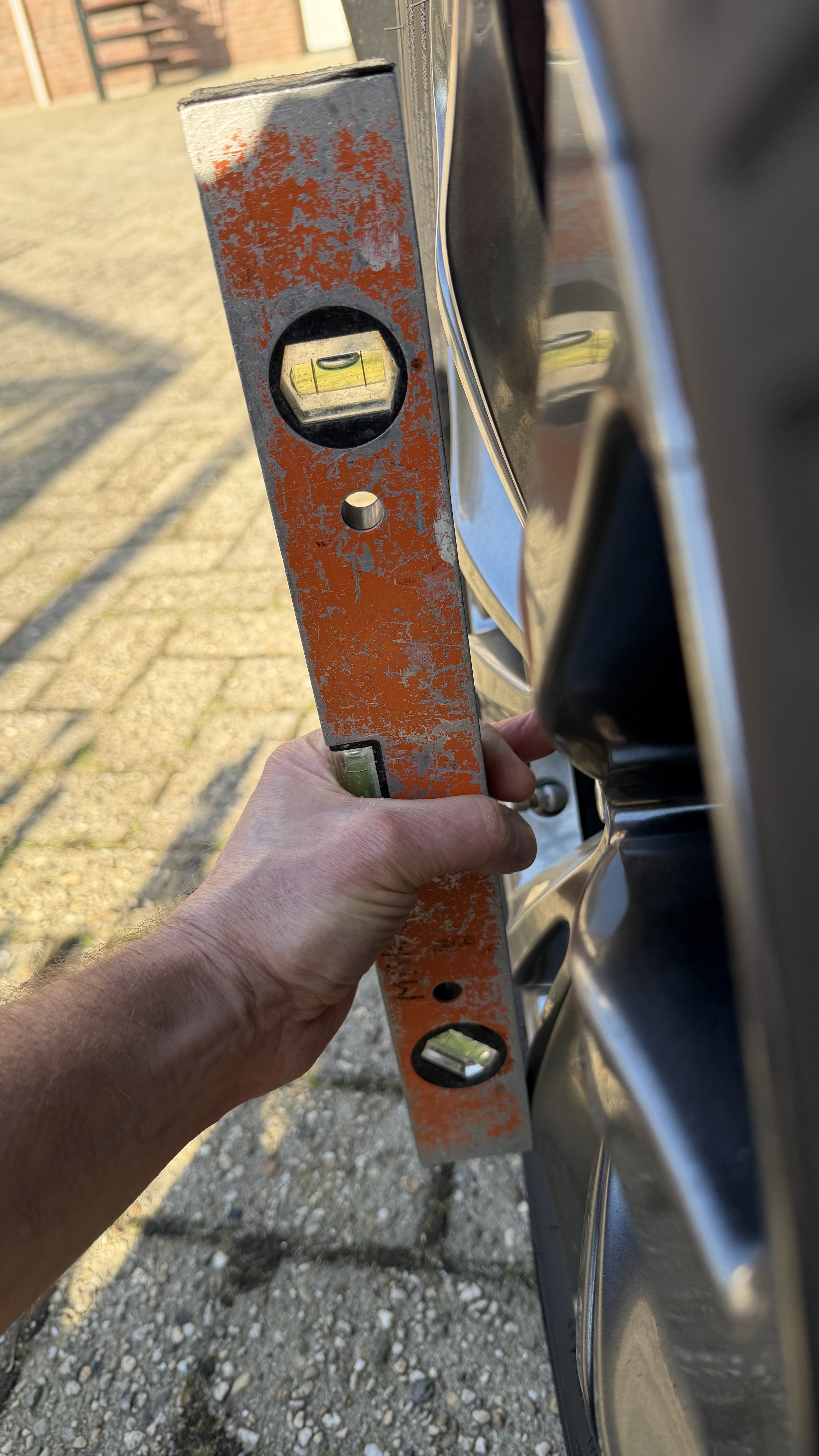

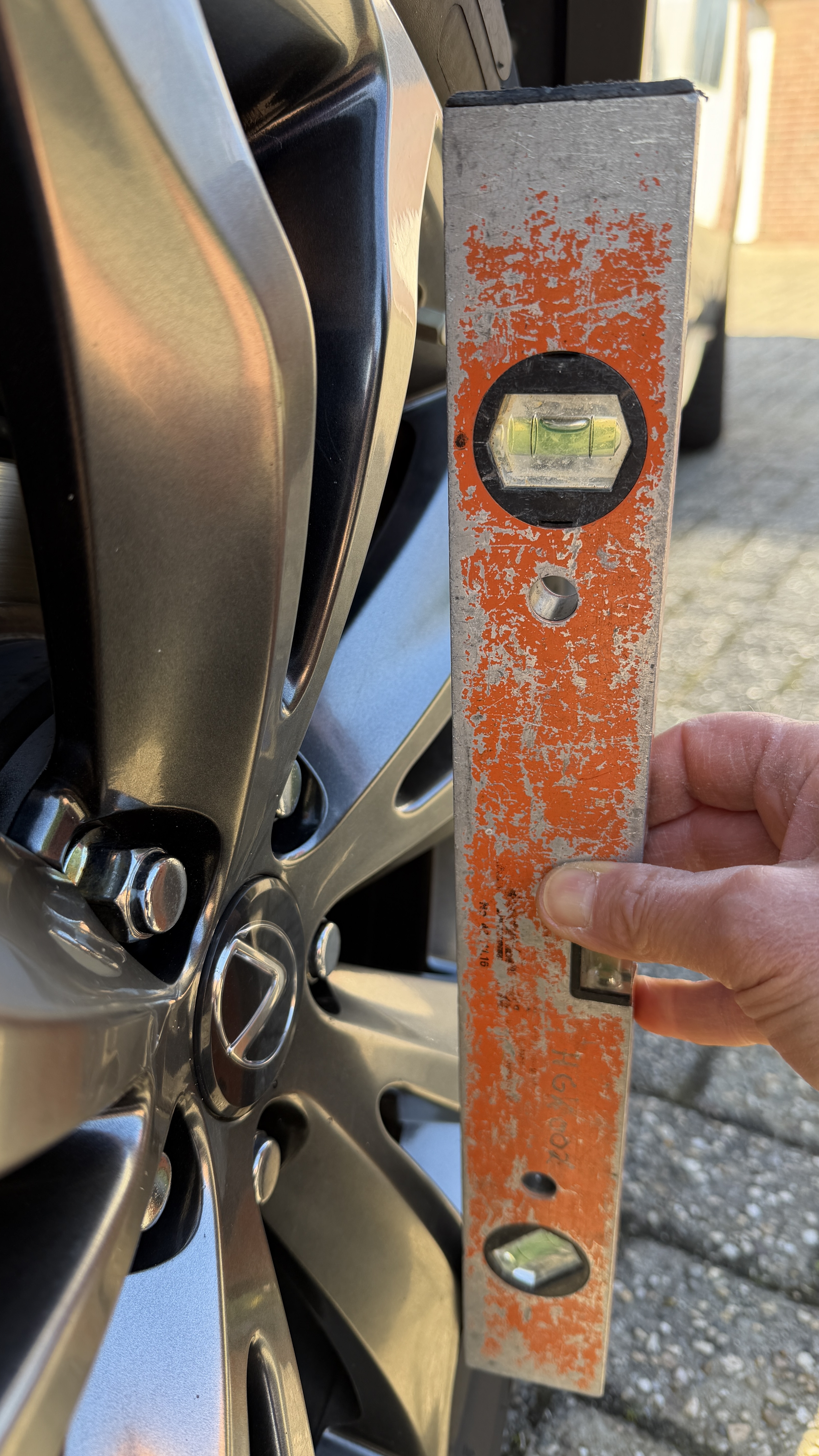

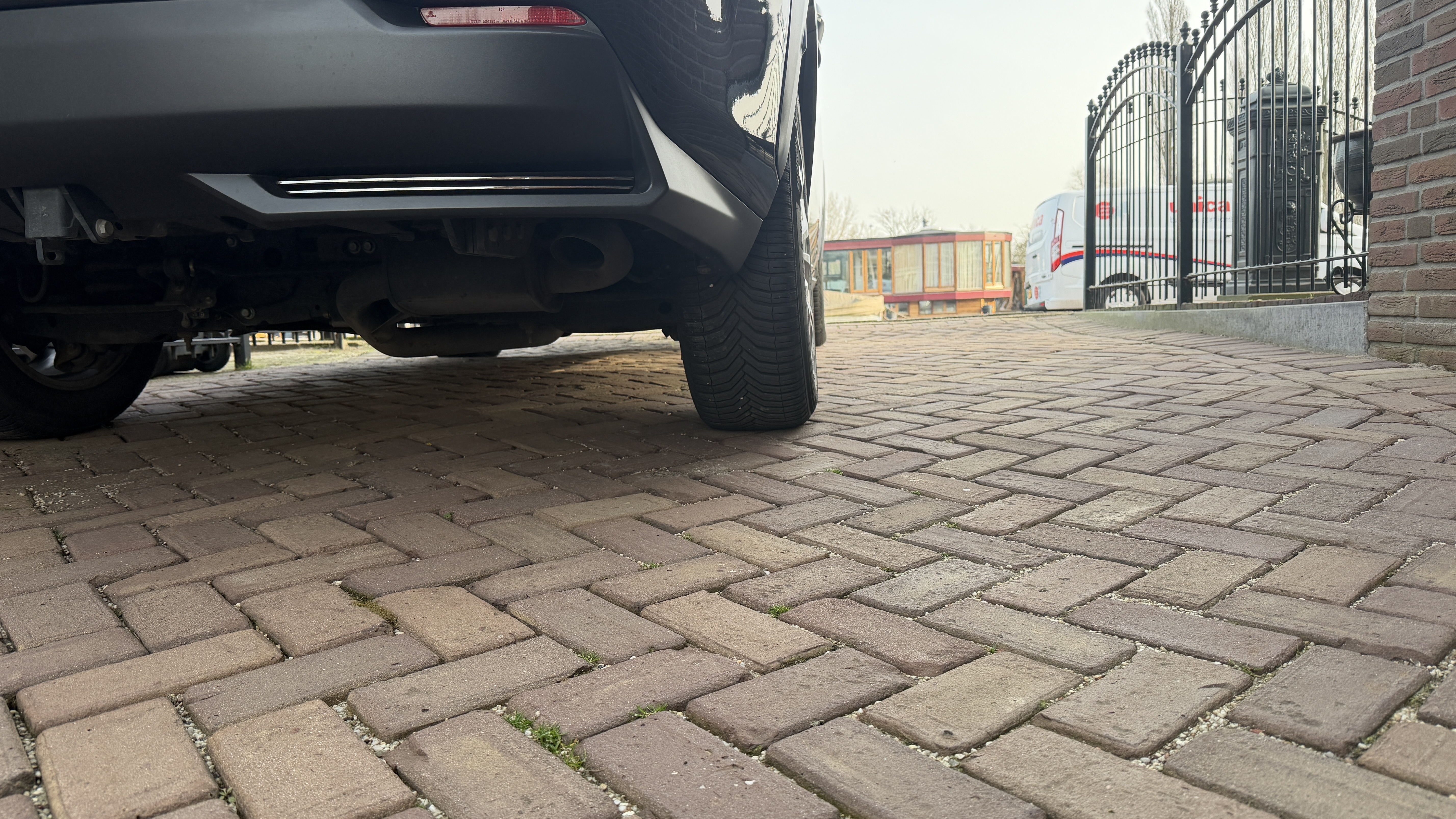

Goedendag, ik stel hierbij wat vragen omtrent de stand van mijn achterwielen.

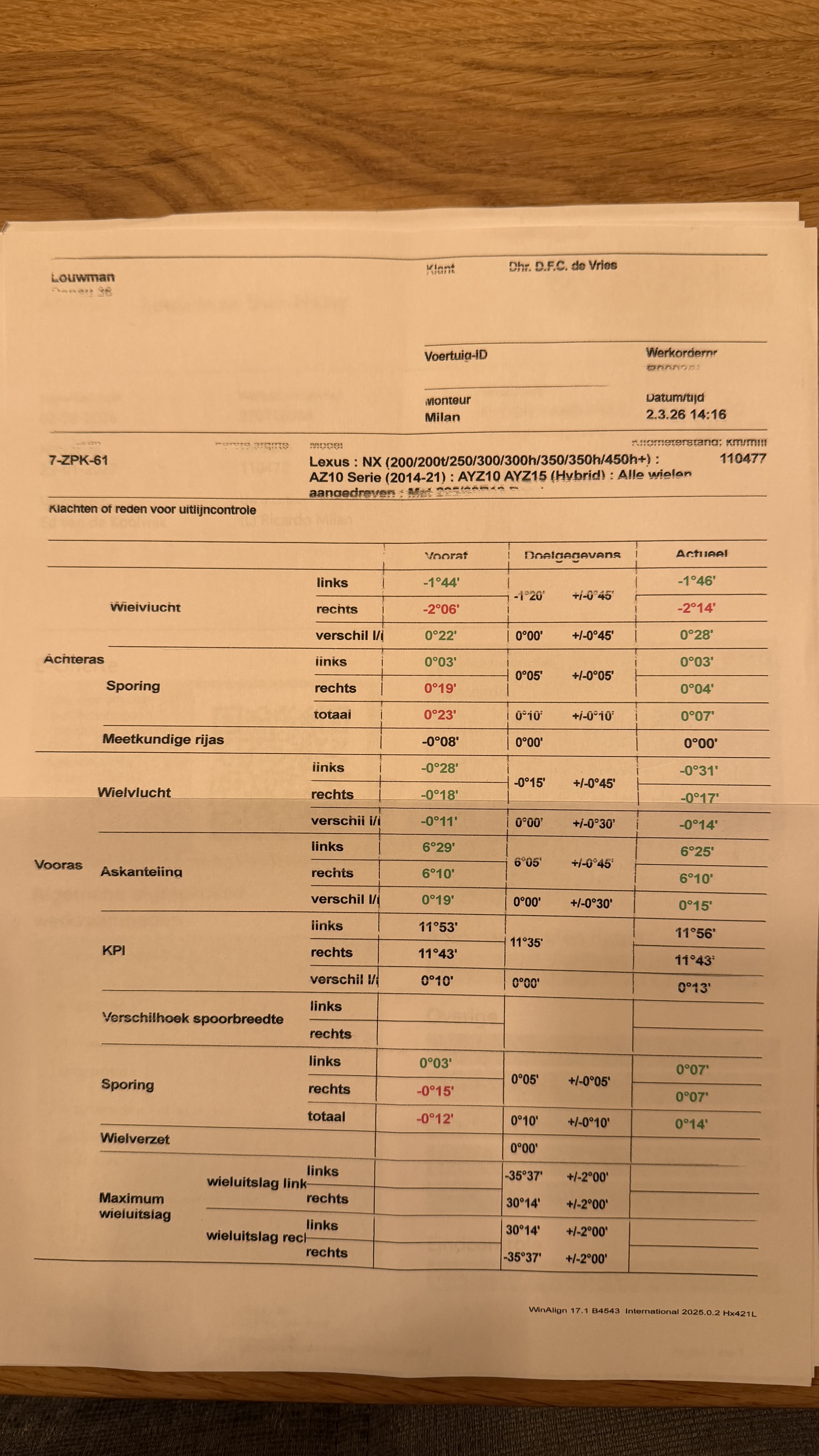

Omdat mijn achterwielen zichtbaar naar binnen staan aan de bovenkant en ik nog in mijn garantieperiode zit heb ik de Lexus dealer laten controleren of de stand van de achterwielen goed is. De dealer heeft de wielen (laten) uitlijnen, zie de resultaten op de bijgevoegde foto. Het lijkt er volgens mij op dat het rechter achterwiel te veel negatieve camber heeft. (Staat ook in rode cijfers vermeld maar volgens de man bij de receptie wil dit niet zeggen dat het niet goed is, valt nog steeds binnen de marges…..🤔) Ik heb ook foto’s ter verduidelijking/illustratie toegevoegd waarbij ik met een waterpasje laat zien hoeveel de wielen uit het lood staan (geen wetenschap maar toch) Ik heb een afspraak gemaakt bij Euromaster om de uitlijning te laten controleren, indien nodig laat ik hun ook corrigeren maar dan kom ik bij de volgende vraag: kunnen alle garages zomaar wielen van een hybride auto corrigeren ivm met de hybride aandrijflijn? Ik heb ergens op internet gelezen dat dit niet zomaar zondermeer gedaan kan worden. Ik hoop op jullie expertise en veel wijze antwoorden. Alvast bedankt en een goed weekend, Dennis.

Laat Euromaster er maar niet aan zitten. Je hebt de auto pas net, hebt bij Lexus onder garantie laten uitlijnen. Dus laat het Lexus Den Haag ook oplossen, als derden gaan sleutelen, dan heb jij straks niets meer aan die garantie!
Even uitgaande dat de dealer een goed gekalibreerde bank gebruikt:
De delta (dus verschil tussen beide kanten) voldoet weliswaar nog aan de specificaties. Echter de indiviuele waarde rechtsachter wijkt stevig af, van de gewenste waarde en de toegelaten marge.
Camber is bij Lexus en Toyota op de achteras niet los te stellen; trekt enkel bij door de sporing achter te verstellen. Daar valt bij jouw auto echter niets meer aan te stellen en heeft het zelfs verslechterd.
Gezien de forse afwijking, zit dit in de ophanging zelf en niet in een afstelling of belading (bijv. tankvulling).
Vermoedelijk heeft dat wiel eens eerder een klap gehad en dat is niet goed gerepareerd. Terug naar de dealer en laten oplossen onder garantie.

Mocht je het interessant vinden:
Dit is voor camber achteras: −1∘20′ met een marge van +/-0∘45′
Ofwel een wiel mag tussen de −0∘35′ en −2∘05′ zitten.
Echter belangrijk is daarin wel: links en rechts mag niet meer dan +/-0∘45′ van elkaar afwijken. In dit geval voldoet dat dus: 0∘28′.
Het is de afzonderlijke waarde die RA opvallend is. De diagnosemeting was dus −2∘06′ wat al nipt buiten de specificaties scoorde.
Je ziet dat de monteur rechtsachter de sporing afgesteld heeft, dit heeft door de geometrie het camber meegetrokken, echter op een ongunstige manier, eindigend met die: −2∘14′.
Dit lijkt dus sterk op een onderdeel dat afwijkt.
