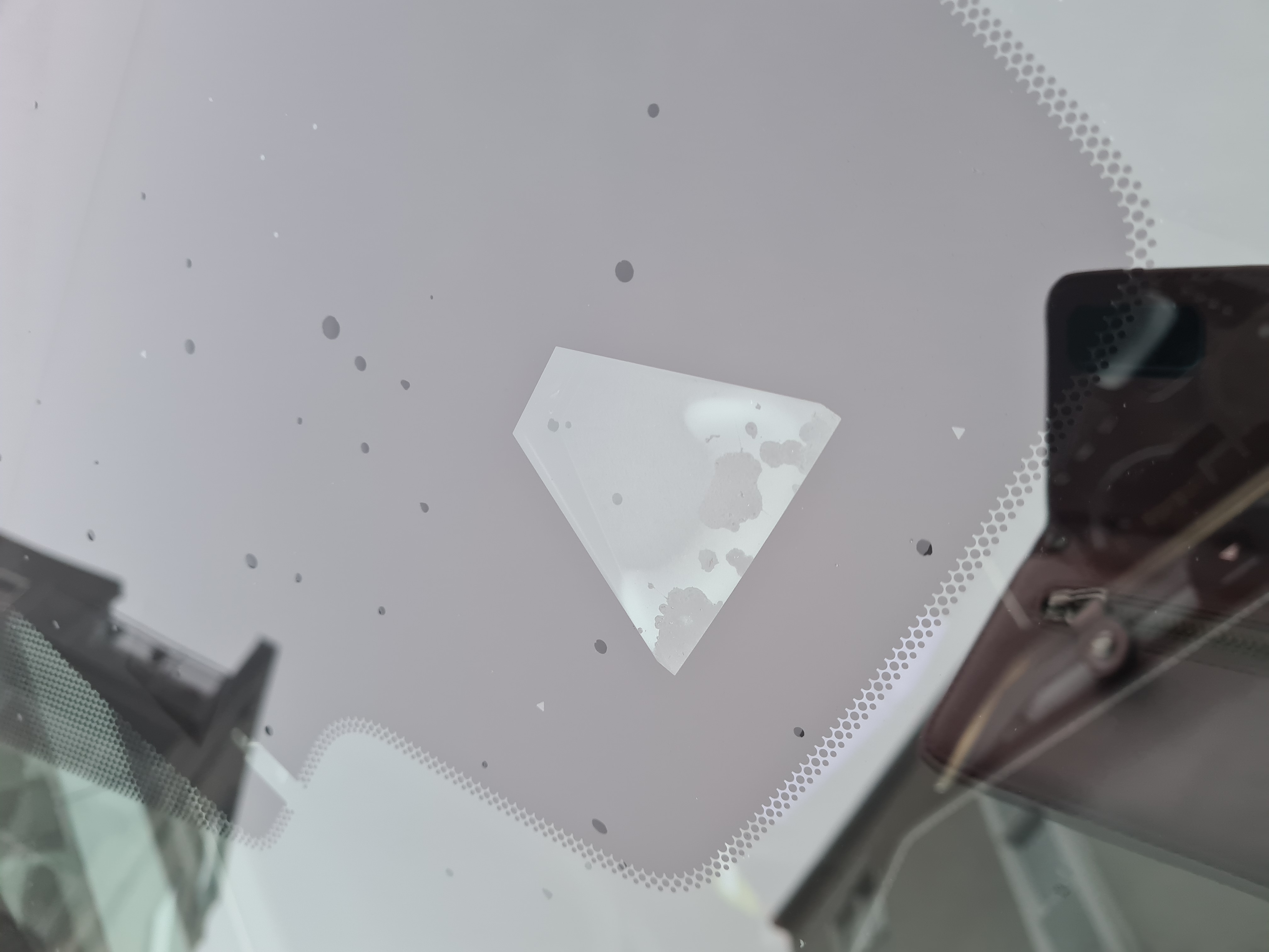

Vanochtend toerde ik door de dichte mist door het buitengebied. Alles prima, voor het eerst mijn mistlichten gebruikt.

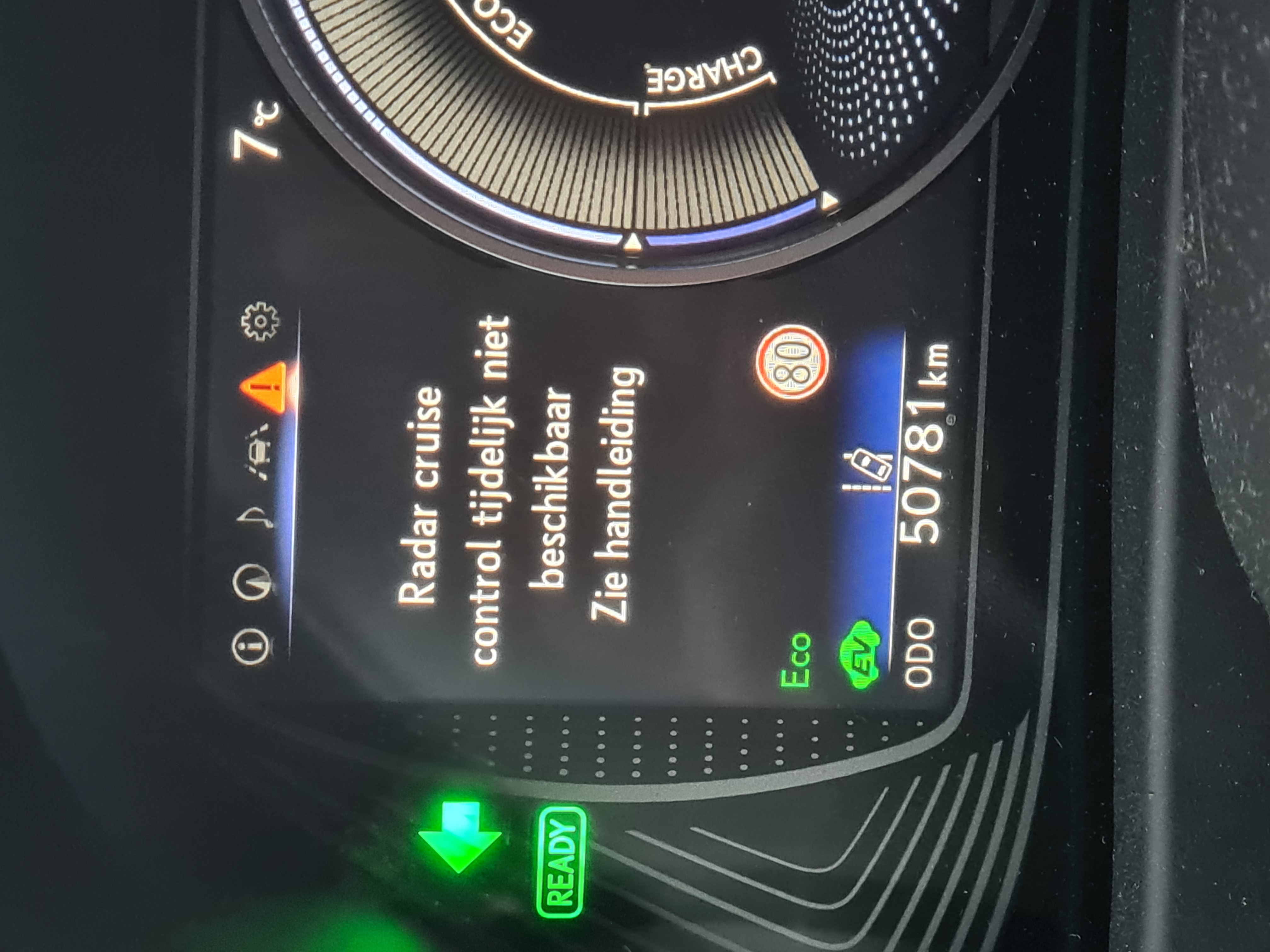

Vervolgens op de A1 hield ineens mijn adaptive cruise control er mee op.
Ook kreeg ik eenmalig de melding dat de voorruitsensor niet beschikbaar was. Die melding kwam daarna niet meer terug.
De rest van de rit heb ik hem niet meer aan de praat gekregen.
Op mijn bestemming zag ik condens tussen de voorruit en het zwarte deel achter de spiegel waar naar ik aanneem ook de sensor zit.
Toen ik 's middags naar huis ging was dat weg en werkte alles als vanouds.
De rest van de voorruit was niet beslagen. Ik heb de airco altijd aan en gebruik zo nodig de ontwaseming.
Is dit een bekend euvel? Hoort die ruimte niet afgesloten te zijn of is het normaal dat daar ook vocht kan komen?

De camera unit kan wel degelijk ventileren én er zit af fabriek een verwarmingselement in. Ik heb de unit meerdere malen losgehaald, onder andere om mijn dashcam te installeren. Toen ik last van condens tegen de voorruit kreeg heb ik even zonder de afwerkkapjes rond gereden en ja, de module wordt duidelijk warm. Dus de verwarming werkt prima. Het gekke is dat mijn wagen verder nergens condens heeft.
Mijn oplossing heeft er trouwens voor gezorgd dat de condensvorming bijna niet meer voor komt.

Met airco op automaat aan ? (ivm vocht verdrijving)
Vocht slaat neer op koudste oppervlakken , doorwarmen en drogere lucht in omgeving zou dit weer moeten verdrijven.
Anders is het een tekortkoming in de constructie.
Ja altijd airco op automaat, tenzij hij op voorruitontwaseming staat. En ik zat alleen in de auto, geen natte jas of andere bijzonderheden. De auto overnacht buiten.
Wel was het erg mistig. Dat betekent dat de binnenkomende lucht een zeer hoge luchtvochtigheid heeft.
Voorlopig wijt ik het daaraan.
Als het op ander soort dagen ook gaat gebeuren ga ik nog wel naar de dealer.
