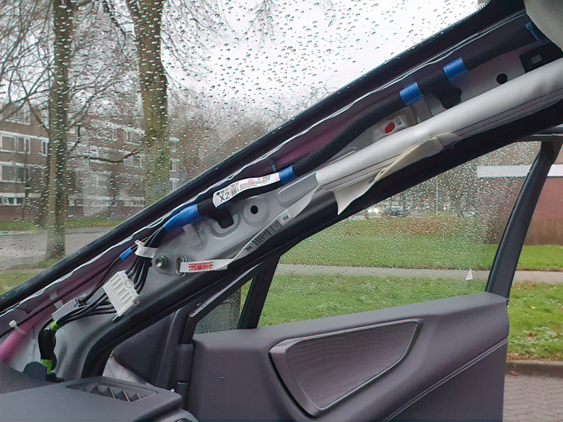

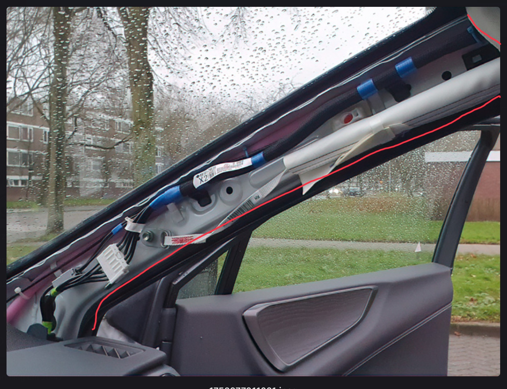

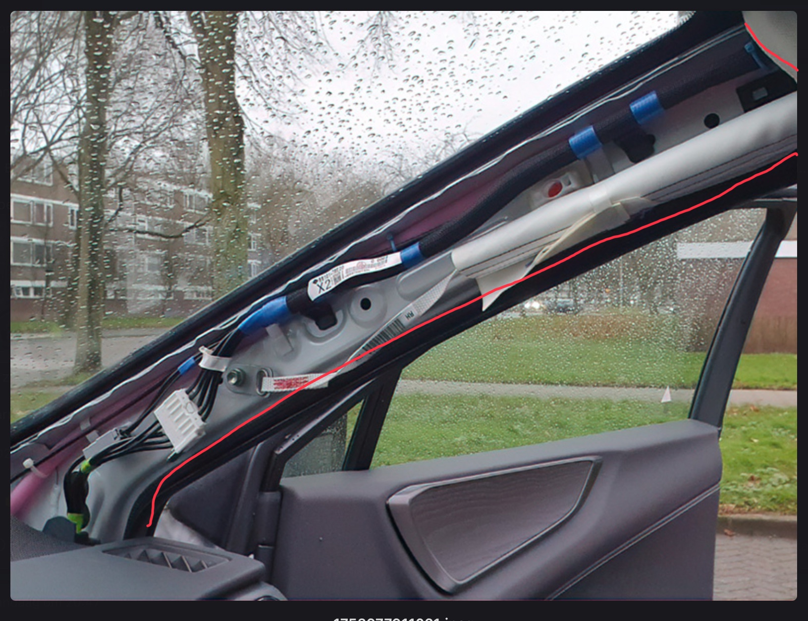

Bij mij heb ik onder alle stijlkappen airbags zitten. Is dat bij jou ook het geval, dan zou ik mij wel 10x bedenken voordat ik die eraf haal........ Een exploderende airbag is gevaarlijk, vervanging is vrij kostbaar en je kunt de hele auto van binnen schoon gaan maken.Ik heb mijn viofo 129 pro nog niet overgezet van de Citroen naar de NX. Was een beetje huiverig de A stijl kap eraf te halen.
Vanmorgen eerst eens gekeken of ie het nog deed. En de gps mount op de voorruit geplakt. En dan zien of die blijft zitten.
En…toch effe de kap een stukje los gehaald. Dat moet dus wel gaan lukken.
Komende dagen maar eens rustig verder met installeren.
is een uitstekend voorbeeld hiervoor. Je kunt de kabel van je dashcam prima samen binden met die zwarte kabelboom. Gebruik daarvoor klittenband op rol of van die zwarte, stoffen tape. Tie wraps zou ik niet doen, die zijn misschien te onhandig in het goed plaatsen en kunnen gaan rammelen. Zorg dat je bij die witte "rol" uit de buurt blijft. Da's de airbag die vrijelijk moet kunnen ontplooien.
