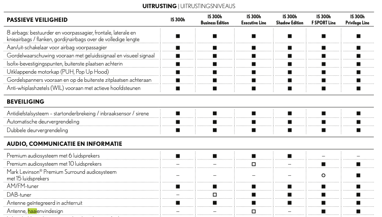

Ik heb een folder voor MY2019 gevonden voor de Belgische markt, en daar komt het woord "haaienvin" twee keer voor:
en:
De "Privilege Line" staat zo te zien gelijk een de "Luxury Line". Afgezien van dat zo'n haaienvin erop zit, staat er geen enkele uitleg in de folder waarom die er dan wel/niet bij zit. Standaar bij de F-Sport- en Luxury Line, optioneel bij een enkele uitvoering.

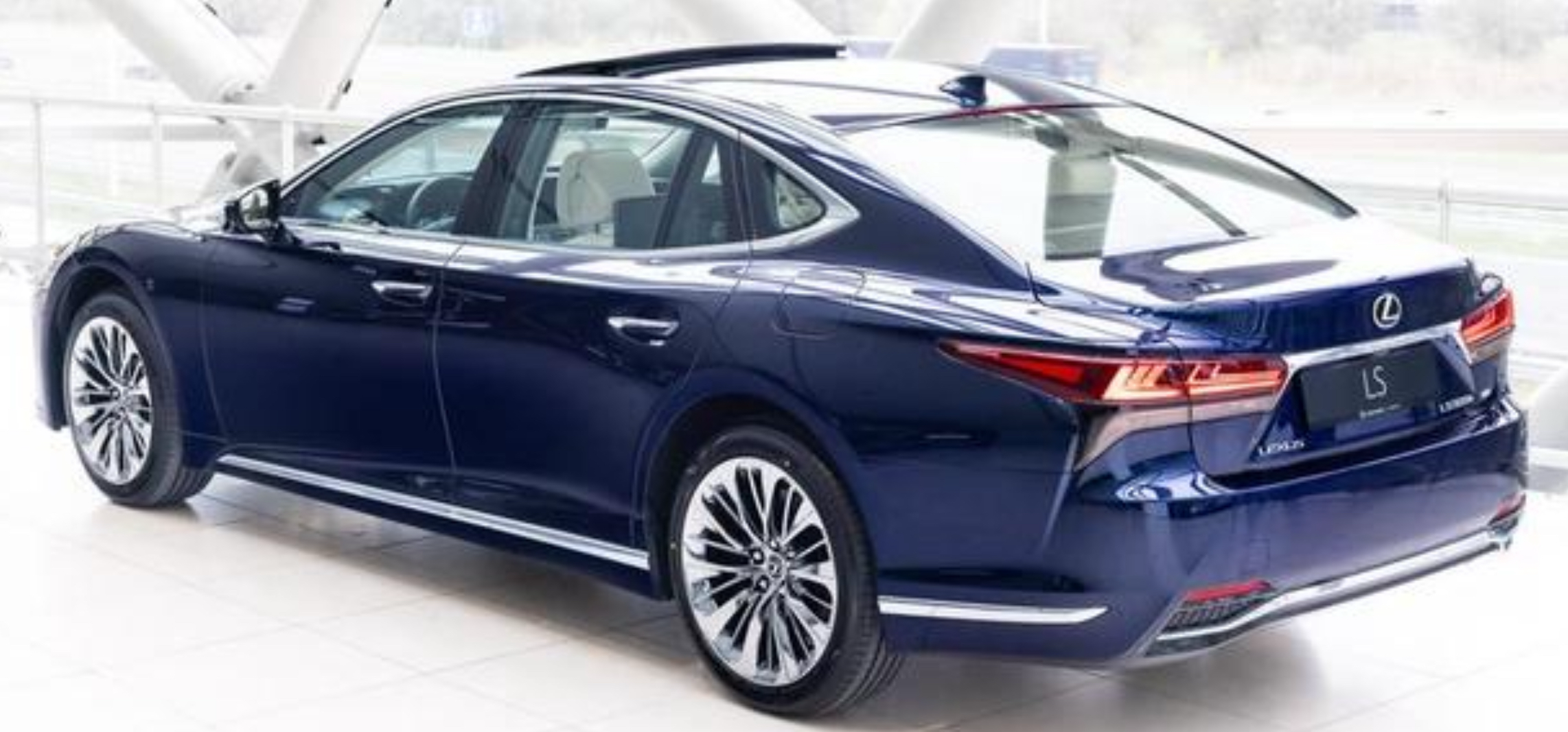

Zag zojuist een advertentie voorbijkomen van een blauwe LS voor maar 160 K eurootjes, helaas zat er een vin op het dak en ben afgehaakt 😜
Wat een klassebak, had die van jou nog niet gezien (y)
Maar is een echte advertentie (van Louwman) datum geplaatst op 27-12-2024. Of heb jij hem te koop staan?
Nee, niet te koop voor nu, ik weet niet wat ik dan zou moeten kiezen....
