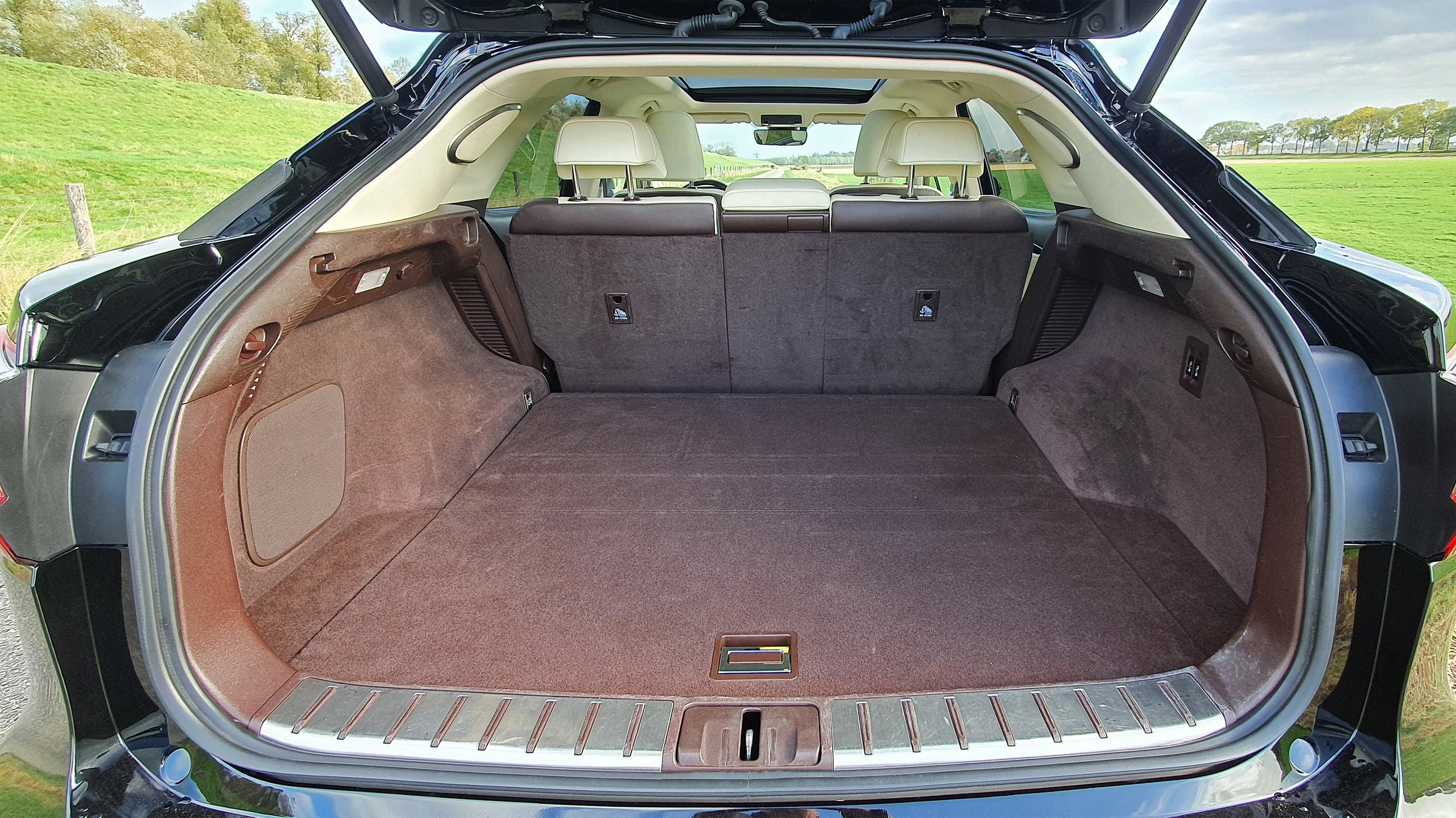

Tsja, als je bagegeruimte nodig hebt wint de RX met (letterlijk en figuurlijk) ruime voorsprong:
De afmetingen van de laadvloer zijn grofweg 1m x 1.2m. Het was overigens ook bepaald geen straf om met de RX naar het uiterste zuidpuntje van Duitsland te rijden. Hij is stil, comfortabel, en sterk en snel zat voor op de Autobahn. De LS is puur gericht op comfort, de RX doet een paar concessies omwille van de bruikbaarheid.
