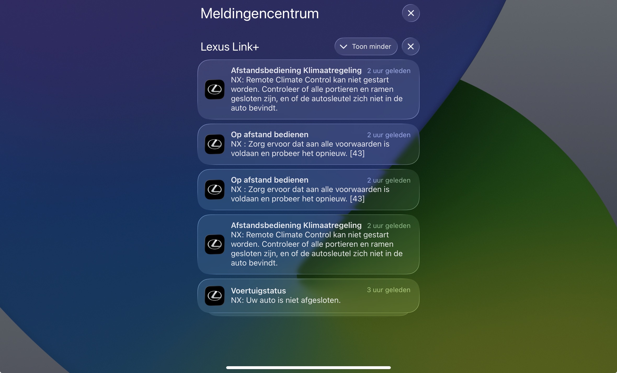

Hallo,
Vandaag moest ik effe weg met de auto en wilde de NX voorverwarmen. Echter waren de deuren niet vergrendeld. Dus dacht ik deze via de app te vergrendelen. Dit werkte dus niet. Later eens geprobeerd terwijl ik naast de auto stond. Vergrendelen en ontgrendelen lukt niet. Wel de optie alarmlichten aan. Er is dus wel contact met de auto te maken. Ik heb eens gekeken in de voor waarden waarom het niet zou gaan. Ik kreeg de reden ervan een kode 43. Tja,….nergens te vinden. De enige niet zichtbare reden was dat het alarm uit moet staan als voorwaarde. Nu dacht ik dat het alarm sowieso uitstaat als de auto niet vergrendeld is.
Weet iemand wat die kode 43 inhoud?

Bekijk bijlage 184866

Ik had al gekeken of er terugroepacties zijn via ‘kenteken tv en via mijn lexus ‘. Als er nog een mogelijkheid is houd ik me aanbevolen.
Het gaat om een NX350h awd uit 2022
Kennelijk zijn er ook terugroepacties die niet gepubliceerd zijn/worden. Dan is een belletje naar de dealer en het VIN voldoende.
Ik ga die andere puntje effe controleren.
Als het blijft, zal ik contact opnemen met Louwman.
