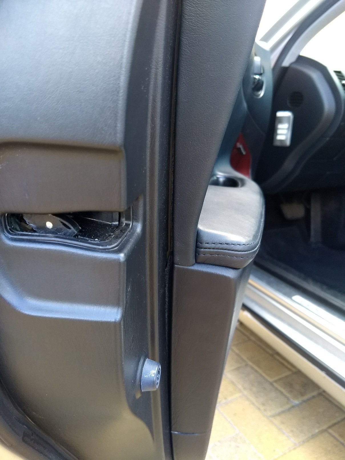

Hoi, ik merk dat mijn 2006 GS300 wat loslatende deurpanelen heeft. Daardoor als je de deurgreep aan de binnenkant vastpakt merk je dat er veel speling op zit. Het lijkt erop dat een lijmlaag aan het loslaten is. Heeft iemand dit toevallig ook gehad? Wat is eventuele fix?

Deurpanelen zitten met een klik systeem en schroeven aan de deur. De onderdelen van het paneel zitten voornamelijk met schroeven aan elkaar. (Bij een '09 althans)
Kan je misschien een foto maken van waar de speling zit?

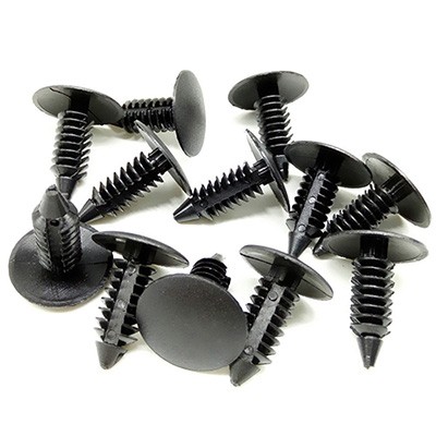

Ongeveer hier zit een pinnetje. Deze zit aan het deurpaneel gehaakt en in de deur gedrukt.
Ik zou daar hard drukken (dicht op de rand). Grote kans dat ie dan weer vast gaat. Als dat niet lukt zit het pinnetje misschien niet meer aan het deurpaneel of is de bevestiging gebroken.
Met "pinnetjes" bedoel ik dit soort dingen:

Dat heeft idd wel geholpen. Ik hoorde duidelijk een klik bij het aandrukken. Zit nog steeds wel speling in bij alle deuren. Dus zal ook gedeeltelijk ouderdom etc zijn. Gewoon voorzichtig mee om gaan dus.
