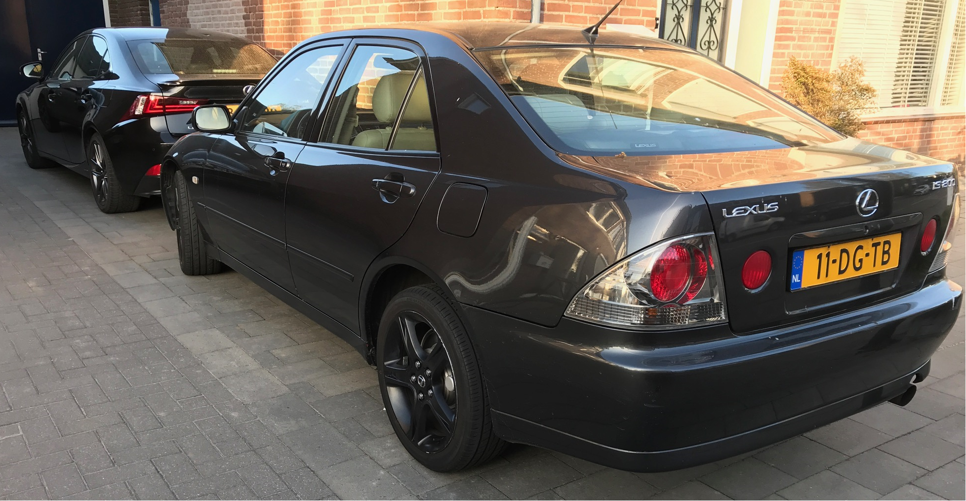

Uiteindelijk na goed overleg met de vrouw besloten om hier niet verder mee te gaan en voor een jongere IS te kijken. Niet eens vanuit kosten-perspectief, maar de tijd die het momenteel kost om dit op te lossen in combinatie met de jonge kinderen + full time job die ik heb, is het niet haalbaar.
De vervanger is een IS300H geworden uit 2015 (16 jaar jonger).
Onderweg naar UsedLexus in Dongen ging er toevallig weer een bobine kapot bij de IS200, deze nu vervangen. Tot daar de issues. :) En een paar dagen later bij het ophalen van de andere wagen reed een vriend van me in de IS200 naar huis.
Zijn opmerking over de trilling: "Ja ik voel wat je bedoelt. Maar als het mijn auto was weet ik niet of ik me er aan zou storen...... "
Denk dat ik een zeikerd ben ofzo :unsure::geek:
De IS200 gaat er nu uit. Ik sluit niet uit dat er niet ooit nog een IS200 terug gaat komen in de verre toekomst. Het blijft een super leuke wagen.
IS200 het ga je goed! (y)
