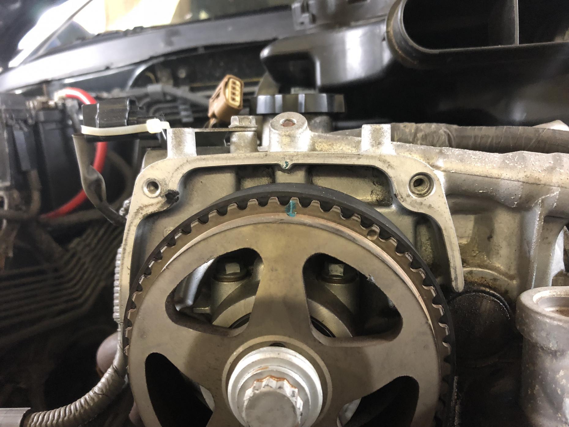

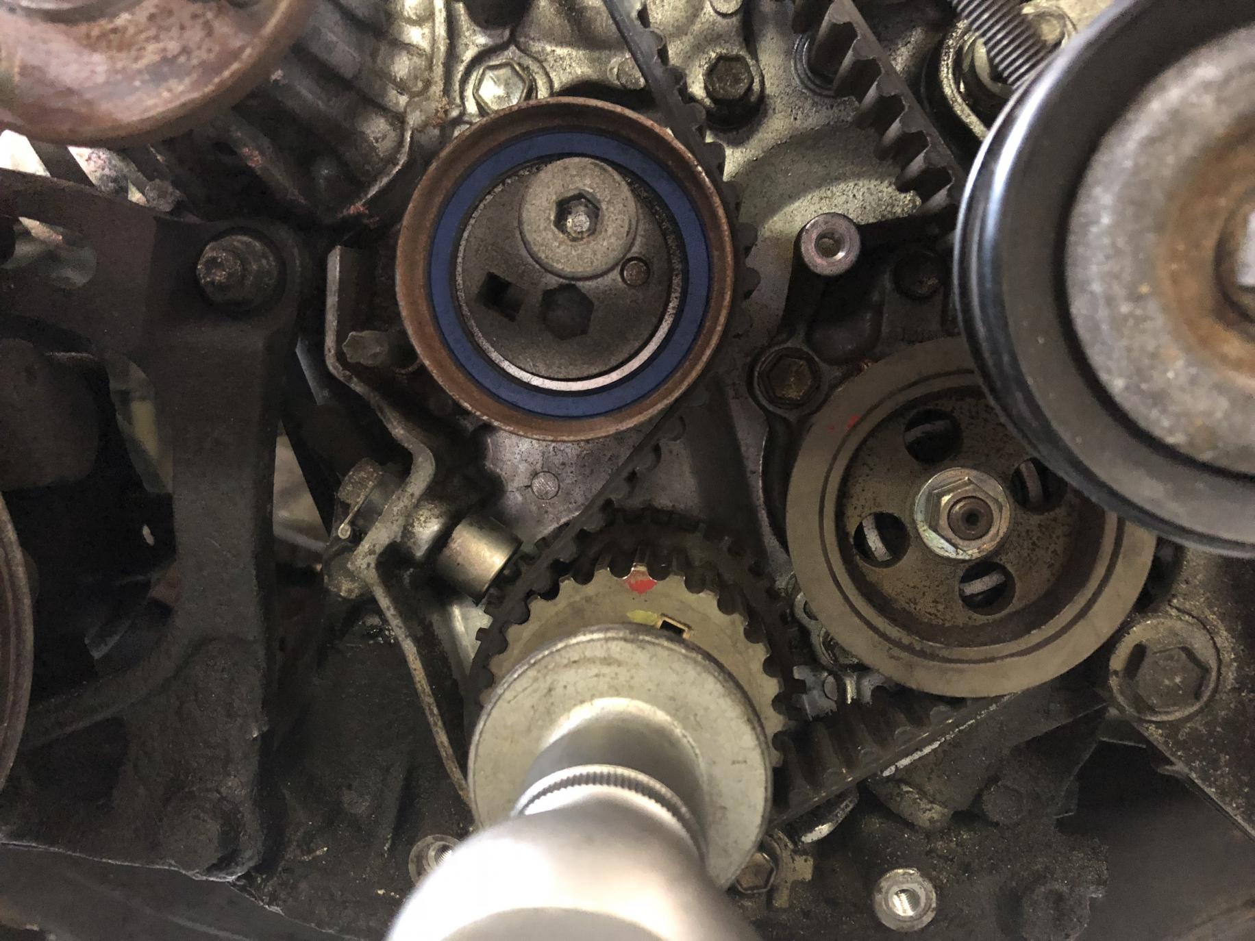

Ik ben bezig met het vervangen van de distributieriem en waterpomp. Nu heb ik een vraag over de timing.
Op de onderstaande foto zie je een groen stipje die de top positie aangeeft. Deze komt overeen met de rode stip aan de onderkant.
Nu staat er ook een origineel teken op het boventandwiel, echter kan ik er geen vinden aan de onderkant op de krukas.
Weet iemand waar ik het originele teken op het onderste tandwiel kan vinden?
Ook is mij niet duidelijk welk teken ik moet aanhouden. De groene stip lijkt wel de toppositie aan te geven.
Heeft iemand hier ervaring mee?

Er zit geen merkteken op de krukas.
Je moet de krukas poelie er op zetten en dan het streepje van die poelie op de distributie kap op 0 uitlijnen.
Dat is het 0 punt. Die moet je dan zelf aftekenen

De timing controleren kun je het makkelijkst doen door middel van de bovenste distributie kap los halen.
Dan de krukas met alle poelies er nog op, op de 0 stand zetten, zodat de streep overeen komt met de 0 op de onderste distributie kap.
dan kijken of die boven en onder overeen komt.
Als die op de nokas niet zichtbaar is dan moet je de krukas nog een rondje draaien.
