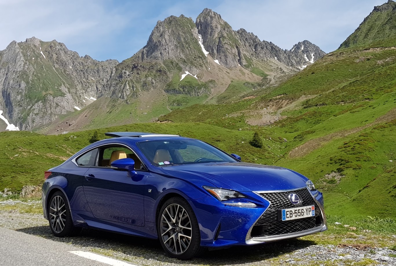

Ik heb vandaag overigens een leuke rit in mijn voortuin gemaakt: op de foto zie je de RC met op de achtergrond de Tourmalet, die een kleine 2 uur rijden (lekker sturen !) bij mij vandaan ligt.

Machtig mooie auto in een prachtige kleur, ik ben jaloers.
