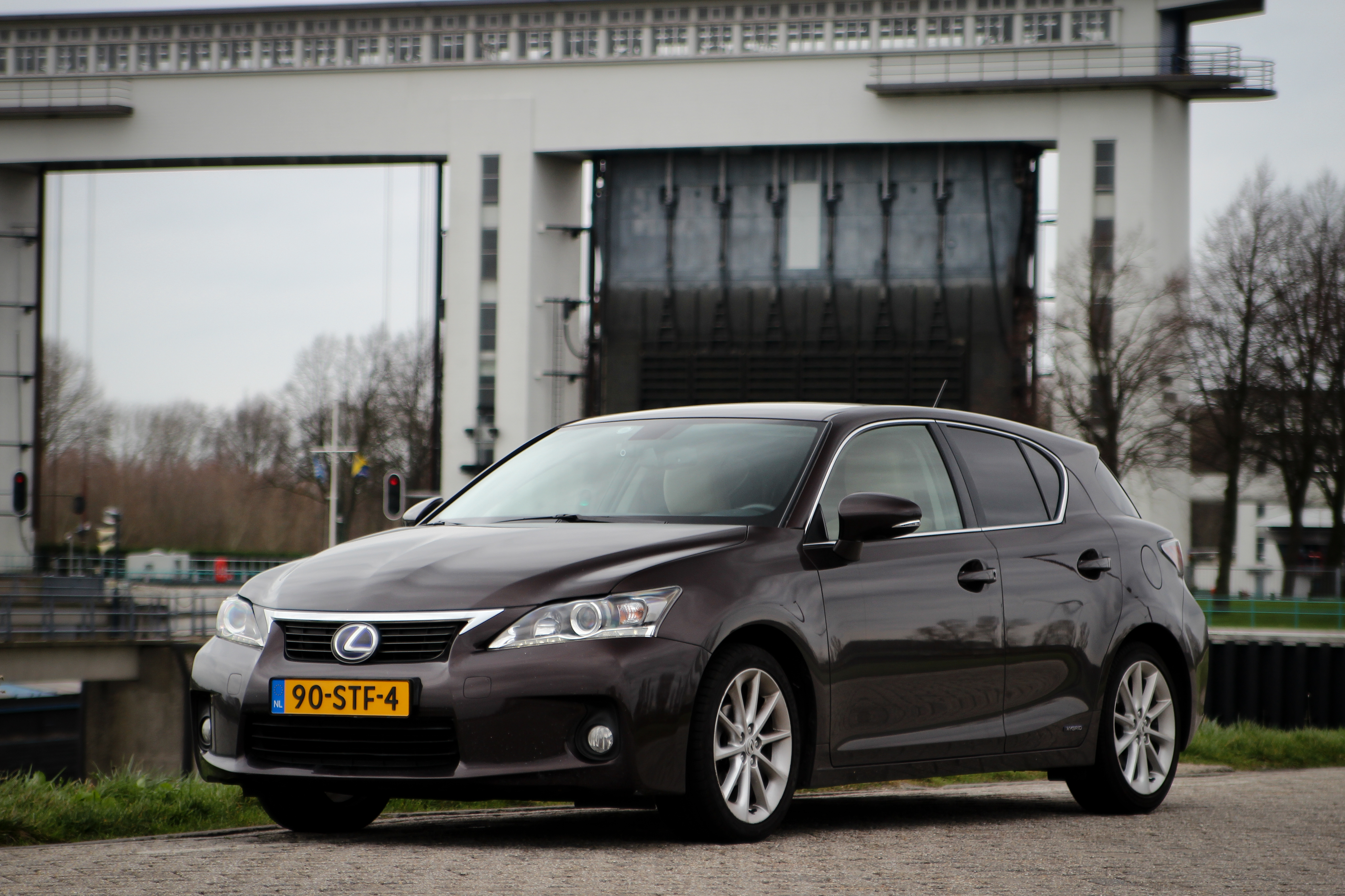

Ik heb de afgelopen jaren het verbruik exact bijgehouden van mijn CT.
Ik heb eerst 30 keer getankt met Euro95 E10, en daarna (sinds de invoering van Ethanol-benzine rond 2019) 30 keer getankt met Euro98 E5. Hier heb ik in totaal 30.000 km over gedaan (een paar jaar in mijn geval).
Gemiddeld verbruik Euro95: 1 liter per 15.83 kilometer
Gemiddeld verbruik Euro98: 1 liter per 17.23 kilometer
Je komt dus bijna 10% verder op Euro98.
Euro98 is uiteraard duurder, maar je komt er ook iets verder mee. Het prijsverschil is dan onder de streep (in augustus 2022) minder dan 3%, maar wel in het nadeel van Euro98. De brandstoffen die ik tankte waren BP Ultimate 98, Shell V-Power 98 en Esso Synergy supreme+ 98. Deze bevatten 0% ethanol (ondanks dat er E5 op de pomp staat).
De auto is een CT200h business line pro (17" velgen, Michelin cross climate).
Nu ik exact weet hoe weinig het extra kost om premium brandstof te tanken, blijf ik dit doen.
