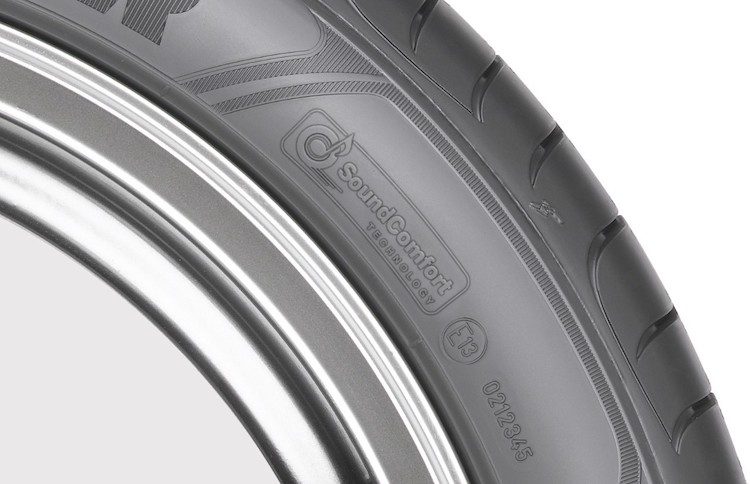

Ik heb mij ook flink ingelezen over bandengeluid en dat is een lastig verhaal.
Veel soorten gaan bij slijtage veel meer geluid maken.
De Michelin Primacy misschien is overwegen.
Of een band met noise cancelling aan de binnenzijde maar of die echt stiller zijn weet ik niet.
Er zijn verschillende merken.
Apollo Aspire XP
Michelin Primacy
Vredestein Ultrac Satin
Michelin Cross Climate
Beste allrounder
Michelin Pilot 4 Sport.
Onderschat Apollo niet.
De Conti is de laatste 5jaar in de testen altijd een zeer stille band terwijl ze vroeger bekend stonden als herrieschoppers!
Destijds hebben ze bij onze VAG-dealer zelfs gratis bij 20 verkochte auto’s de Conti banden vervangen.

Diverse bandenleveranciers hebben "noise cancelling" banden in hun aanbod. Als je echter naar de bandenlabels kijkt, dan leveren ze op dat EU label doorgaans niet een aanmerkelijk lagere dB waarde op. Dat is ook niet zo gek: in de EU test wordt het geluid gemeten dat iemand waarneemt als de auto onder standaardcondities voorbij rijdt - het geluid dat je dus buiten de auto hoort. De "noise cancelling" technologie zou echter effect moeten hebben op wat je in de auto hoort - en daar is nog geen standaard meetmethode voor. Het is dus niet eenvoudig om de bandenkeuze mede te laten afhangen van het geluid dat je in de auto hoort - er zijn eenvoudig nog geen cijfers voor. Ik heb de indruk dat er ook nog niet veel van worden verkocht , misschien ook omdat er nog geen cijfers zijn en je dus het marketingverhaal maar moet geloven.
Bij de laatste uitvoering van de Lexus LS worden speciale velgen gebruikt met ingebouwde resonantieruimtes die irritant geluid richting interieur zouden moeten uitfilteren. Het fenomeen heeft dus inmiddels best wel aandacht, maar of het daarmee al zo ver is dat het ook op brede schaal voor een acceptabele prijs kan worden toegepast betwijfel ik.
