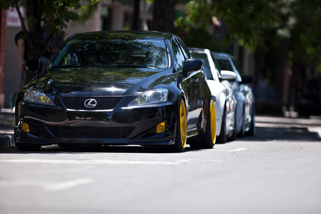

5972757477_1c6271fbf0_b.jpg flush is gelijk met carrosserie
dan heb je nog "tucked"
en "poked"
ik hoop dat het wat duidelijkheid geeft
als je wat voorbeelden wilt kijk dan op rimtuck.com
