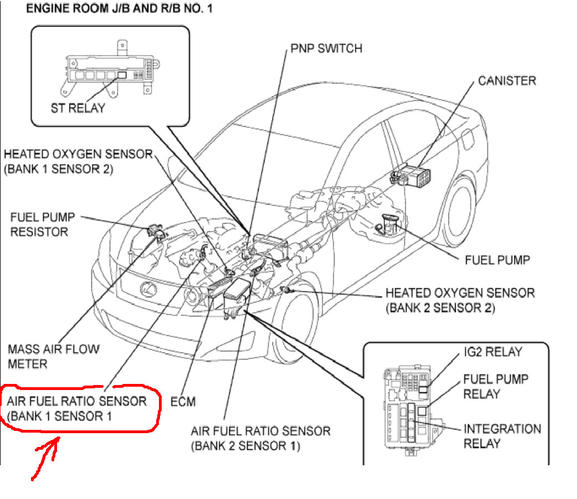

Vraag is hoe wet je zeker dat het de Lambdasonde is en of het nr 1 of nr 2 is op bank 2.
Kun je dit op een of andere manier meten/uitlezen en zoja hoe.
jpsystem
14 mrt 2012
135
Het zit in ieder geval aan de bestuurders kant
