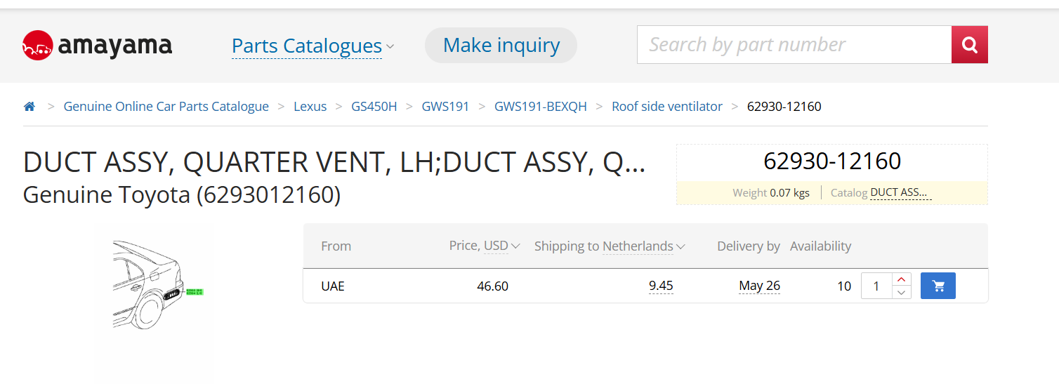

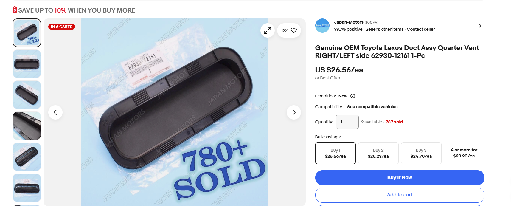

kans is inderdaad groot dat je versterker het probleem is. De GS heeft een bekend probleem en dat is dat het ventilatieflapje in de kofferbak op den duur "kort" wordt. hierdoor heb je continu een open verbinding en kan er vocht in dezelfde ruimte komen als waar de versterker bevestigd is. Hieronder het onderdeel wat ik bedoel:
Ik heb het destijds bij mij gecontroleerd en vervangen, flapje viel al van ellende uit elkaar. Versterker en ontluchting zit bij mij aan de rechterkant trouwens.
Ik zou dus even in de kofferbak kijken en controleren of het flapje nog heel is en of je geoxideerde aansluitingen ziet op de versterker. Het testen zou iedere fatsoenlijke caraudio winkel moeten kunnen.

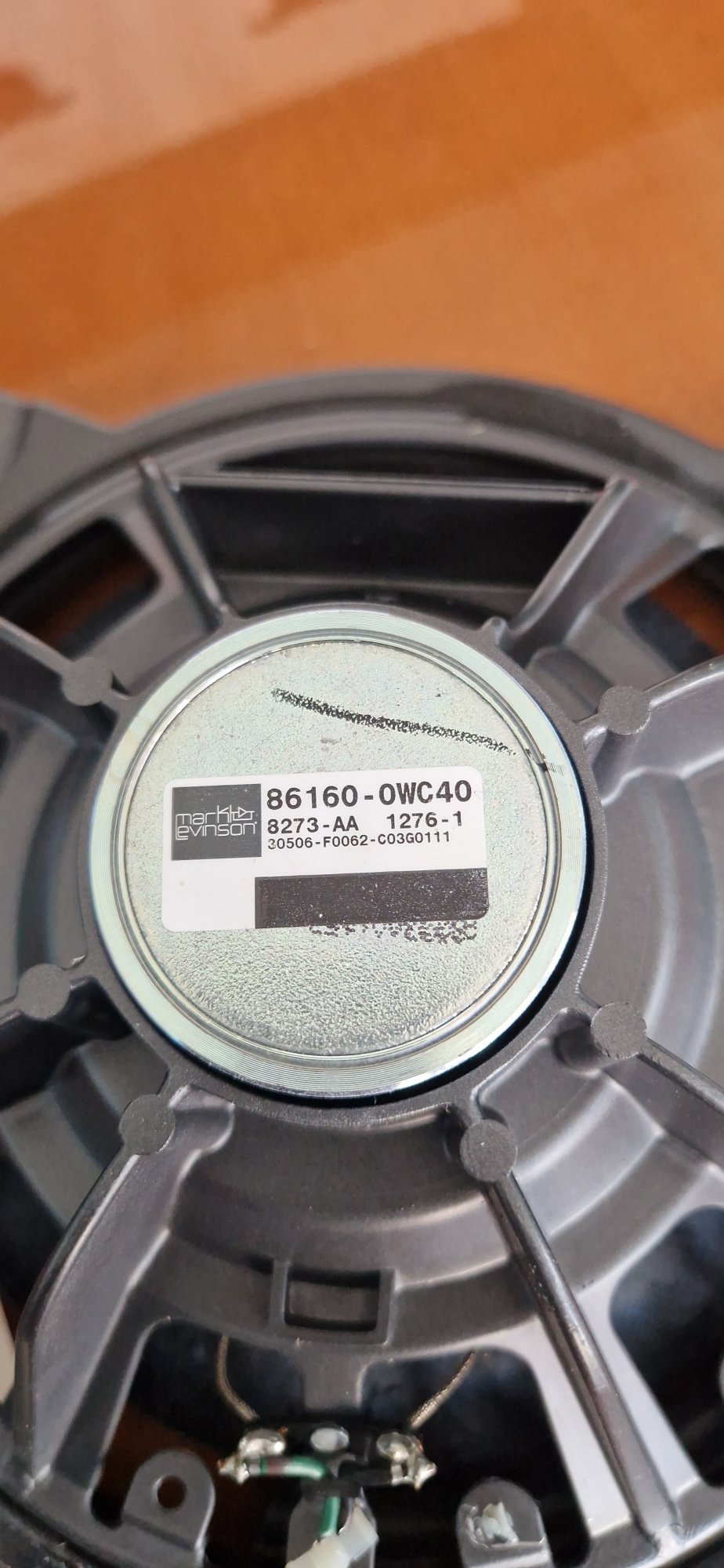

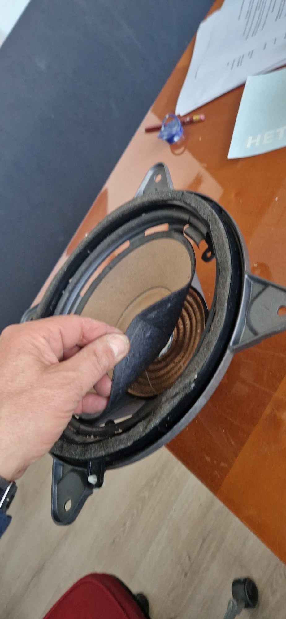

Oke hier het vervolg , omdat alle parameters het op de radio wel werkten , en ik alle stekkers van de versterker vast en weer vast gekoppeld had , had ik het vermoeden dat het niet de versterker kon zijn ( vermoeden) .Dus op naar de Subwoofer , en tja zie daar het resultaat .
Nu heb ik via Youtube gezien wat je allemaal moest verwijderen om bij de Sub te komen ,en daar zat gerrit niet op te wachten , dus wat dan. Over de sub achter zit een kunstof rooster die een groot gedeelte afdekt , deze heb ik met de multitool heel weten te verwijderen , en vervolgens het gat zo groot gemaakt dat de sub er uit kon . Oke dit is niet proffesioneel , maar wel stukken eenvoudiger en als er een nieuw sub in zit dek ik alles weer af met het rooster .
En mens moet niet bang zijn om redicale stappen te maken
Nu opzoek naas een vervangende sub
Heeft iemand de specificaties van de SUB??
Wordt vervolgt
    231,7 KB · Weergaven: 144
    166,9 KB · Weergaven: 151

ik zou het sub signaal aftappen en dmv een extra versterker met high input een betere kwaliteit subwoofer ervoor in de plaats monteren, die ML subs zie je volgens mij bijna nooit in normale staat, alleen maar verpulverd

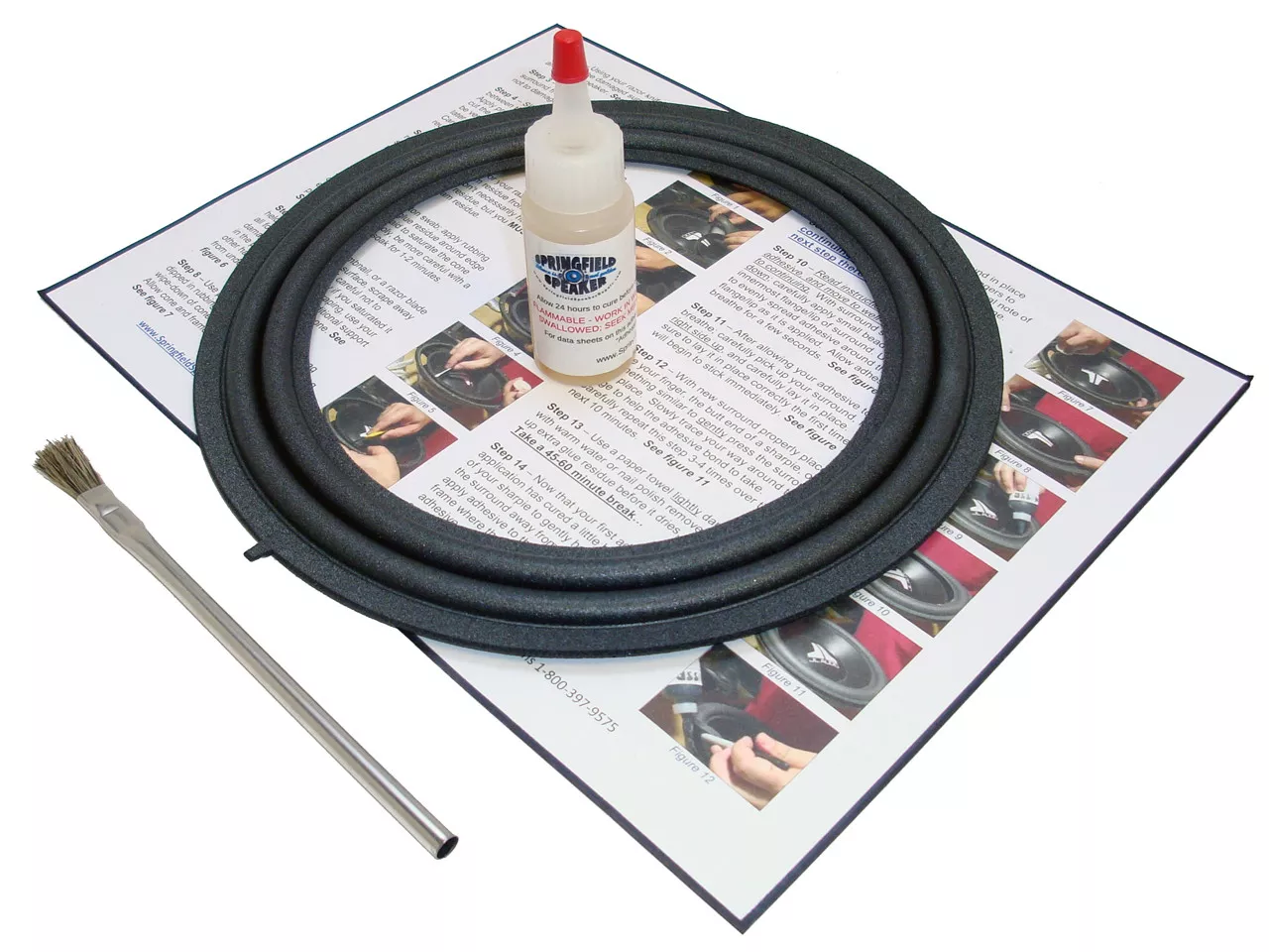

Een nieuwe foamrand monteren is ook een optie, op E-Bay te koop voor nog geen 20 euro, maar dan is de speaker na de reparatie weer als nieuw
nu nog iemand met ervaring van het vervangen van deze foamrand
    104,9 KB · Weergaven: 108
Van beide goede opties zou ik met de goedkoopste beginnen; een nieuwe foamrand monteren. Stuk is ie toch al. Zo te zien zit er een uitgebreide handleiding bij hoe je dat moet doen. Zoek eventueel wat YouTube filmpjes voor extra zelfvertrouwen en probeer het gewoon. Vaak kun je meer dan je denkt.
Als dit niet lukt kun je altijd nog opteren voor een subwoofer en versterker naar eigen keuze met high level input. Dit kan tezamen wel eens dezelfde prijs zijn dan een nieuwe, vervangende, echte ML-subwoofer. Want die ML-spullen schijnen erg duur te zijn en ook nog eens zeldzaam.
ik had het bij mijn subwoofer en deurspeakers ook gedaan, om erachter te komen dat de speakers door ouderdom met nieuwe foamranden ook niet veel soeps meer waren
