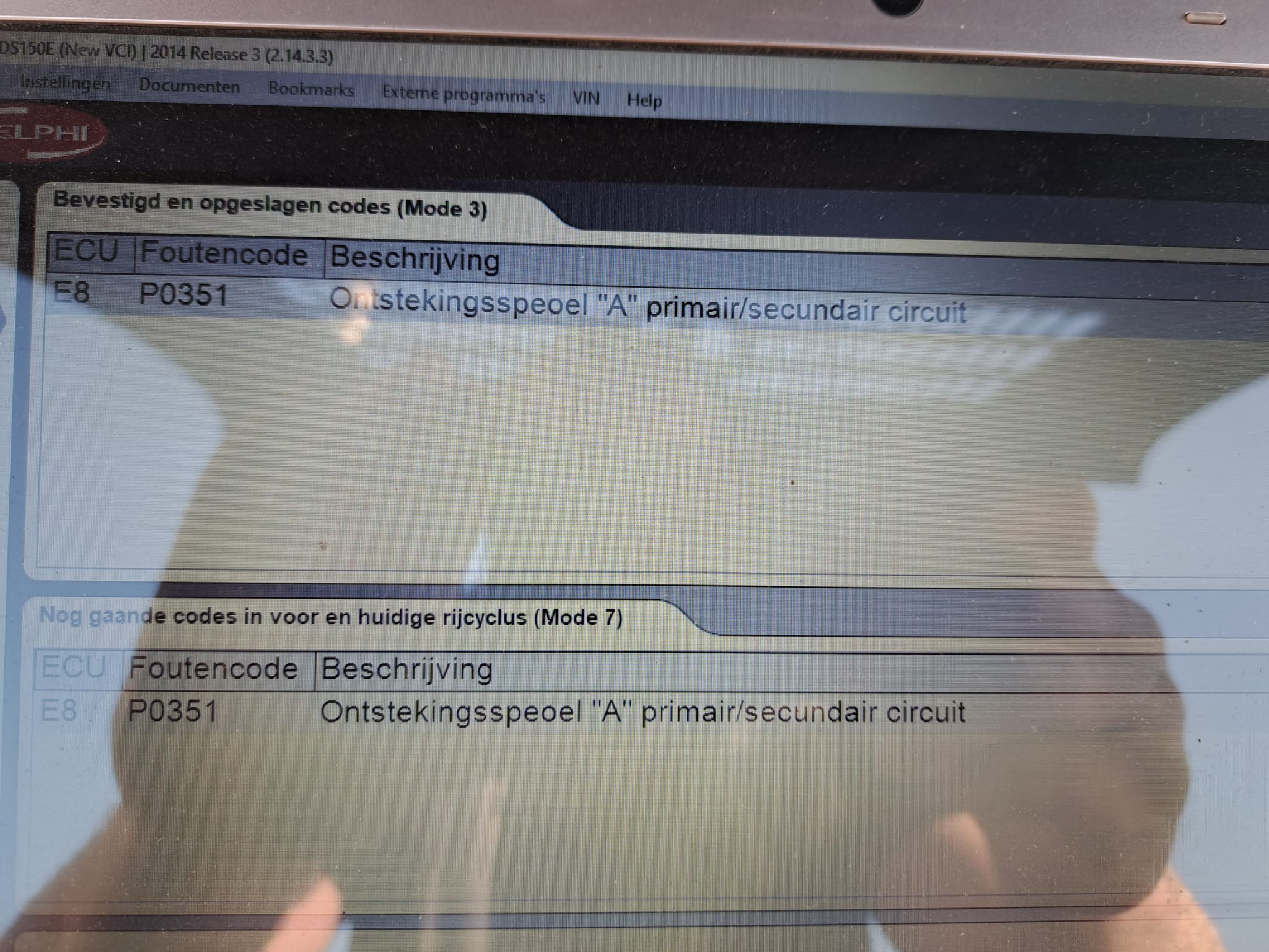

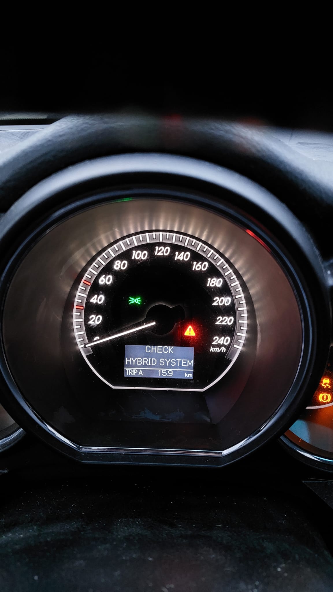

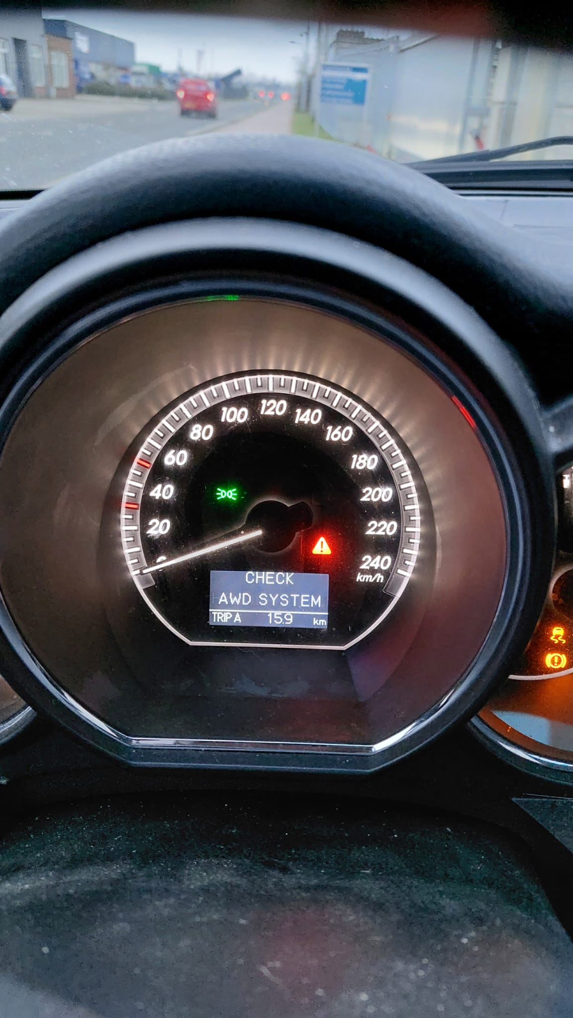

UPDATE MET FOTO'S EN HIER NOG MEER INFO:
Dit zijn oude berichten van de Lexus garage aan ons geschreven:
* er is wat vreemds aan de hand.de motor loopt niet.hij krijgt vonk en brandstof zo te zien maat toch slaat hij niet aan.dat is de eerstste storing die opgelost moet worden.
* Goedemiddag.we hebben denken we de storing gevonden.de motor krijgt geen benzine. De pomp loopt wel maar geeft geen druk en er komt maar een drupje uit de leiding.als we de pomp moeten vervangen zitten daar wel de nodige kosten aan.€760.00 alleen het onderdeel al.
De pomp is inmiddels vervangen en de auto start nog steeds niet.
    154,2 KB · Weergaven: 74
    221,5 KB · Weergaven: 88
    413,1 KB · Weergaven: 71

Ik heb in mijn bericht foto's geplaatst en nog meer info die de Lexus garage ons gegeven heeft.
ZIen jullie nog aanknooppunten? Heel veel dank!!!
