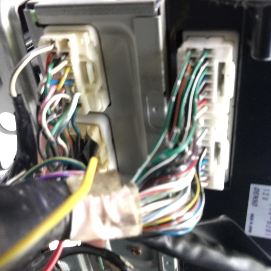

Dit is de achterzijde van de headunit.
Onderop zit een 20 pins en een 5+7.
De 20pins zit nagenoeg vol met kabels.
De 5+7 maar een drietal kabels.

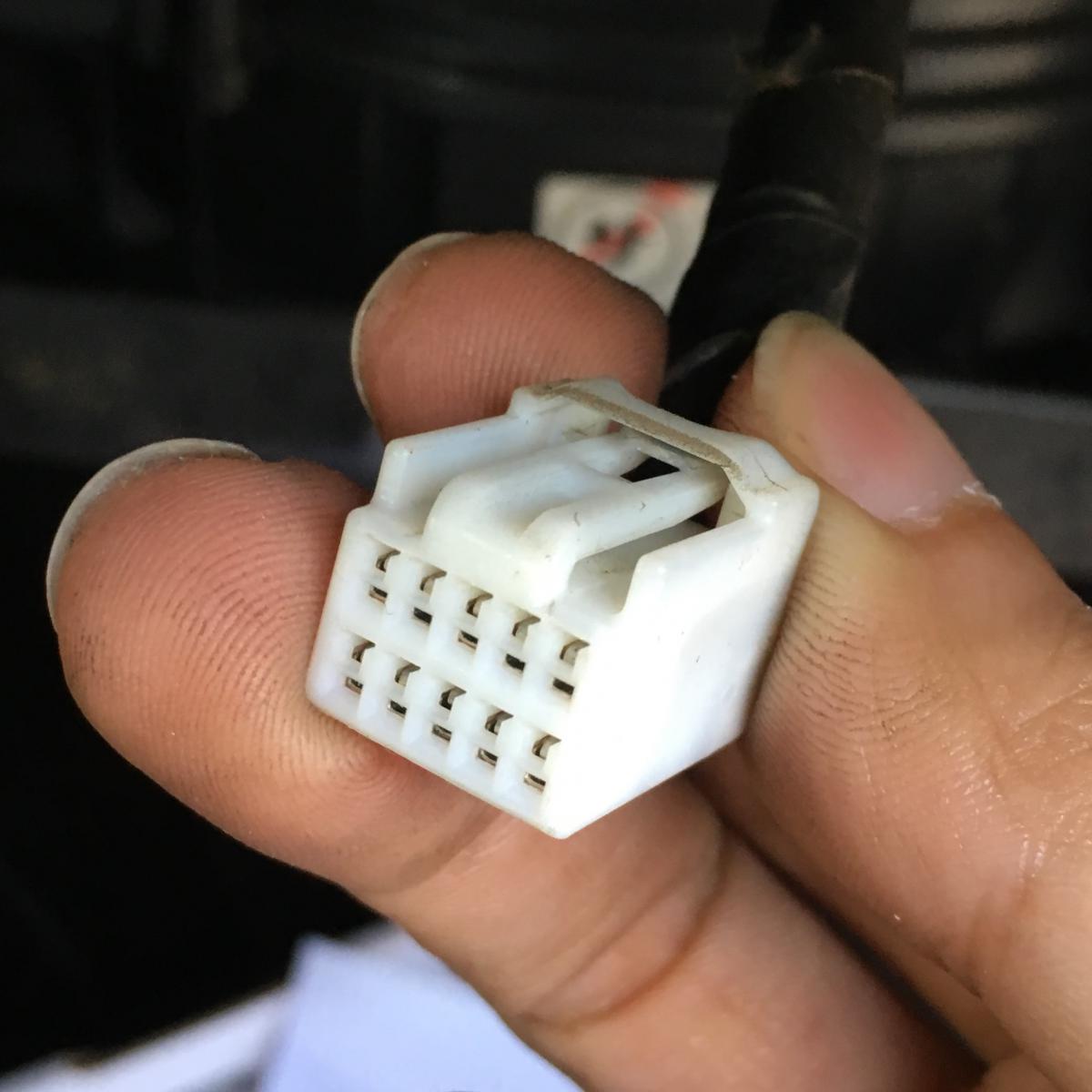

Dit is de 5+5 welke in de cd-wisselaar gaat. Ik zou dus een 5+5 aan kunnen sluiten door de kabel hier tussen te plaatsen. Alleen weet ik niet als de "richting" dan goed is. Als ik de kabel van grom bekijk hoor je juist het mannetje in de HU te steken terwijl dit dan juist in de cd-wisselaar gaat.

Dat is voor de Yatour. Als test heb ik 5+7 los gekoppeld maar dat geeft errors eneenniet reagerend touchscreen tot gevolg. Lijkt me dat er dan meer aangelsoten is dan alleen de carkit op de 5+7.
Hmmm. die kabel is voor yatour maar is in principe gewoon een splitter voor de 5+7 stekker.
maar goed straks werkt het niet dat zou ook zonde zijn.
Ter info.
5+7 werkt naar behoren. Superfijn!
