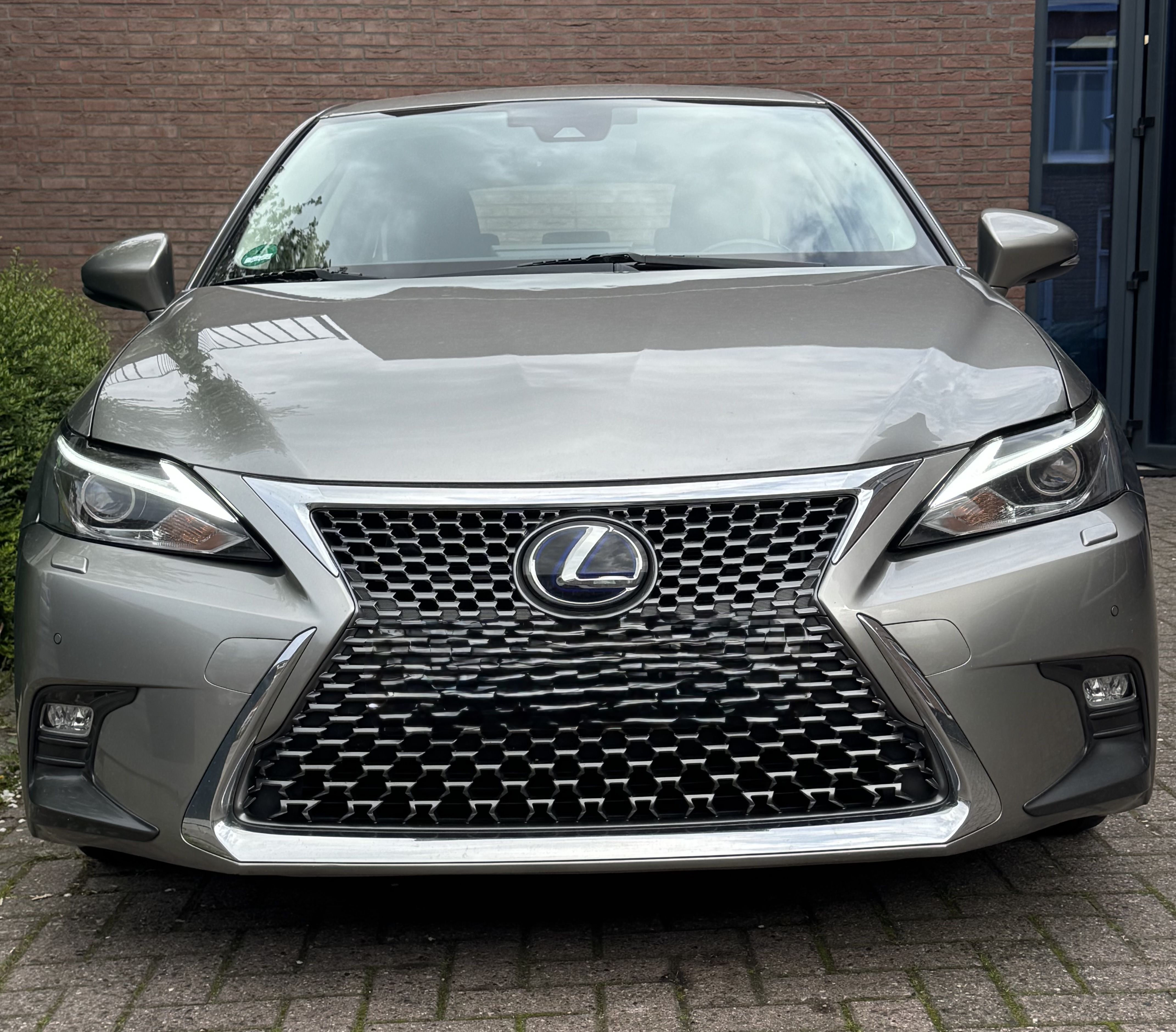

HELP DRL kapot ct200h
En er staat heel duidelijk bij. Let op. Bovenste LED werkt niet! Kortom goed lezen. Deze koplampen zijn vrij nieuw en zijn dus nog niet veel op de sloop te vinden.

Ik heb een set gevonden . Blijft wel een gok vanzelfsprekend . Ik kan niet zien aan de buiten kant of alles goed is behalve de DRL dan . Ook wel voor een schappelijke prijs . Ik ga in beraad , dank voor je reactie .

DRL staat altijd aan en kan niet worden uitgeschakeld. Waardoor het zicht niet gelijk is , en dus afkeur . Stel beide DRL zouden kapot zijn dan mag het weer wel .

Het zou me niet verbazen dat de DRL's een aparte stekker hebben of mogelijk een eigen zekering. Niet zo moeilijk om daar 'iets' mee te doen 😆
Jammer, de USA versies kunnen de DRL's uitzetten in het menu. Leuk weetje maar heb je nu niets aan. Succes met dit project 👍
Waarderingen: Lasko
Het zou mij juist wel verbazen dat bij een CT de DRL’s een aparte stekker hebben omdat ze geïntegreerd zijn in de koplamp. Bij onze IS’ zal het wel een aparte stekker zijn gok ik zo.
