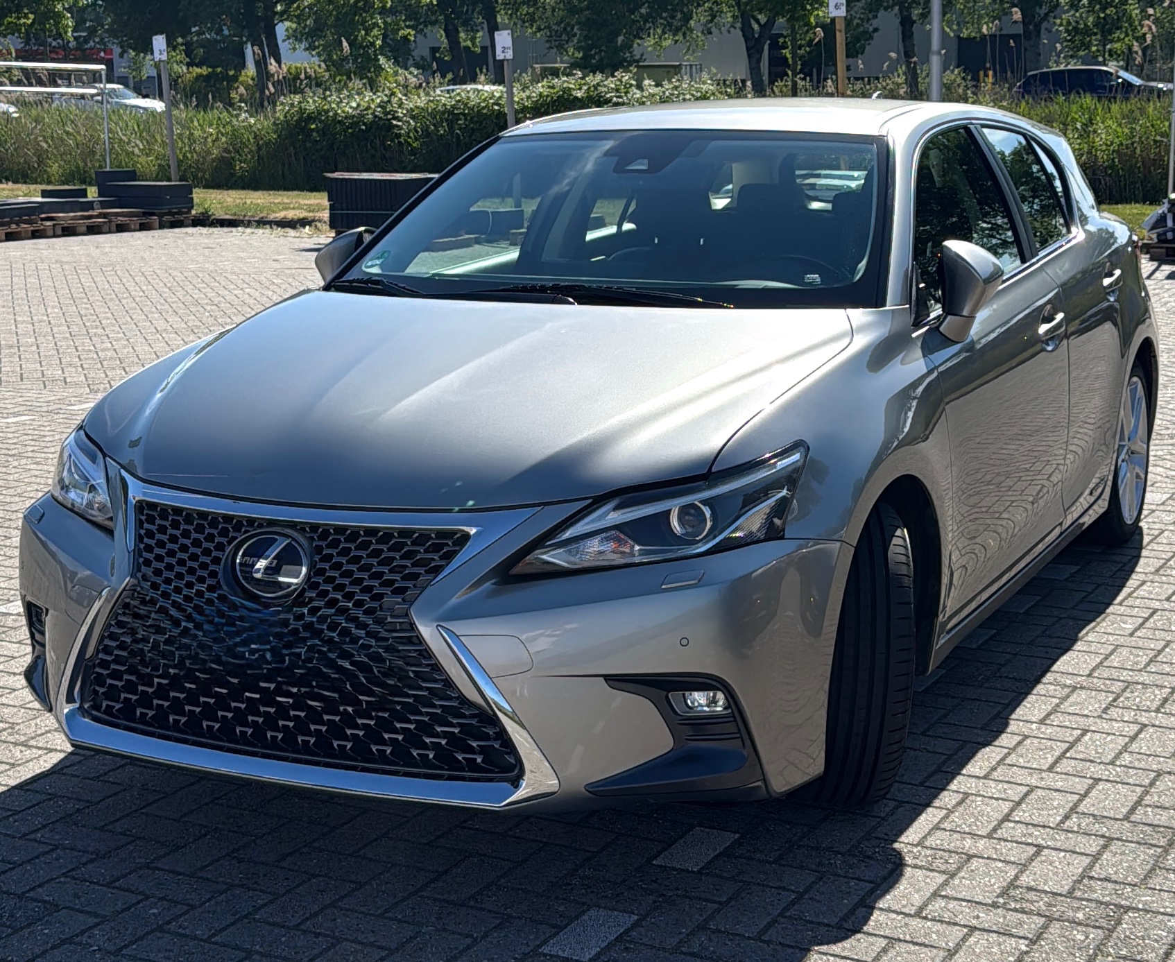

Ik heb een ct200h uit 2018 . Mijn beide DRL zijn kapot waarvan eentje helemaal niks meer doet en de andere zwak licht geeft. Mijn auto komt niet door de APK. De dealer heeft als enige oplossing beide units vervangen. Prijskaartje ruim 4000 euro. Mijn auto is altijd in onderhoud bij de dealer en er zit nog garantie op. In de garantie voorwaarden word wel het woord “ verlichting “ gebruikt. Wat daar verder mee word bedoeld is mij onduidelijk. De vakman die aan mijn auto heeft gesleuteld is het eens met mij dat het belachelijke prijzen om door te rekenen aan de klant.

Hallo! Wat enorm balen. Helaas is dit een bekend probleem bij de laatste facelift modellen met de V-shape leds.
Mijne zijn beide vervangen onder garantie. Dus zou bij jou ook moeten gebeuren. Even goed zwaaien met je garantie bewijs! Heb je de auto gekocht bij de dealer? Eerste twee jaar heb je dan nog de “normale” garantie. Die is wat uitgebreider dan de “relax” versie van 10 jaar.
Maar Lexus en de importeur weet ervan. Fora over de hele wereld staat er vol mee. Is een productie fout. Dus moet door hen worden opgelost.

In dit bijgevoegde document staat verlichting specifiek als uitgesloten van 10 jaar garantie. Deze garantie is helaas vaak minder waard, dan je denkt..
Wellicht kun je de verkoper nog om coulance vragen, maar ik vrees dat je na 1,5 jaar wel wat laat bent. Meestal is het 6-12 maanden garantie, dat is het dan ook wel. Ik weet dat het betreffende bedrijf ook meeleest, wellicht heeft hij nog lampen liggen of kent een adres waar het voor minder geld kan.
Van wat ik teruglees (komt naast de CT ook bij een aantal Toyota modellen geregeld voor), is de kans niet erg groot dat men bij de dealer ineens met de hand over het hart strijkt.
