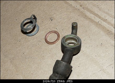

In de DIY van GPS zie ik dat er pakkingen zitten bij de aansluiting van de remkabel aan de klauw. Zijn deze te hergebruiken? Zo niet, goed leverbaar bij de automaterialen zaken?
Normaal gesproken (hou me er niet aan vast) zijn vaak slechts de rubbers vergaan van de zuiger (of er zit gewoon veel vuil in/omheen). Wat je nog kunt proberen en met een beetje mazzel boek je al winst als je het zichtbare deel v/d zuiger goed reinigt en smeert met cilindervet. Als de rubbers echt gaar zijn is het uiteraard 'no-dice'.
Pakkingen hergebruiken (in dit geval) zou ik echt sterk afraden, het betreft je remmen, daar wil je geen lekkage. Geen idee of de automaterialenwinkel het kan leveren, ik heb er geen al te beste ervaringen mee, maar dat zegt uiteraard niets.
