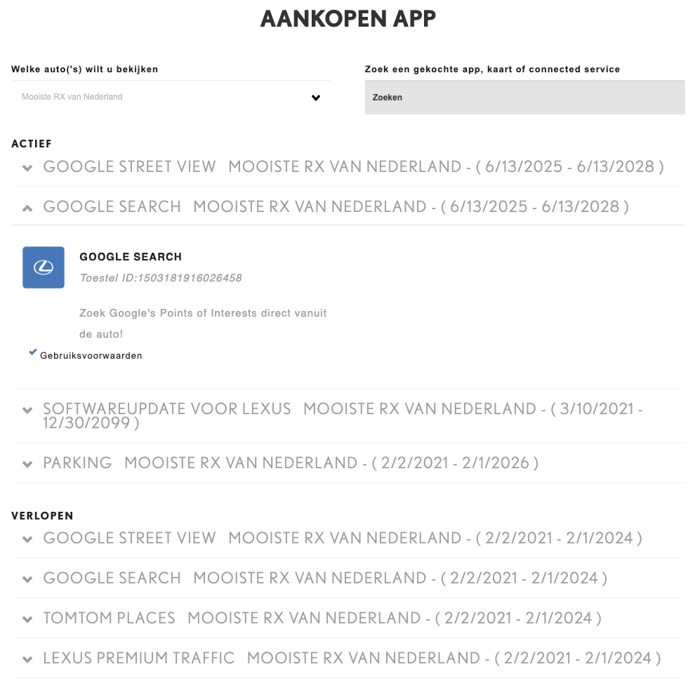

Oh, ik lees nu pas dat DaVince wel degelijk kon Google Searchen. Ik heb net als hem ook alle blauwe vinkjes (goed kijken!!).bij mijn momenteel actieve abonnementen staan in de (inderdaad erg brakke) Mijn Lexus omgeving. Geldig tot juni 2028, zie screenshot (sorry, beetje zelfbevlekking over onze RX).
Maar werken ho maar!
Misschien met nog wat meer geduld dat ze zichzelf toch ineens beschikbaar stellen, maar ik heb er een hard hoofd in. Intuïtief is het zeker niet.
