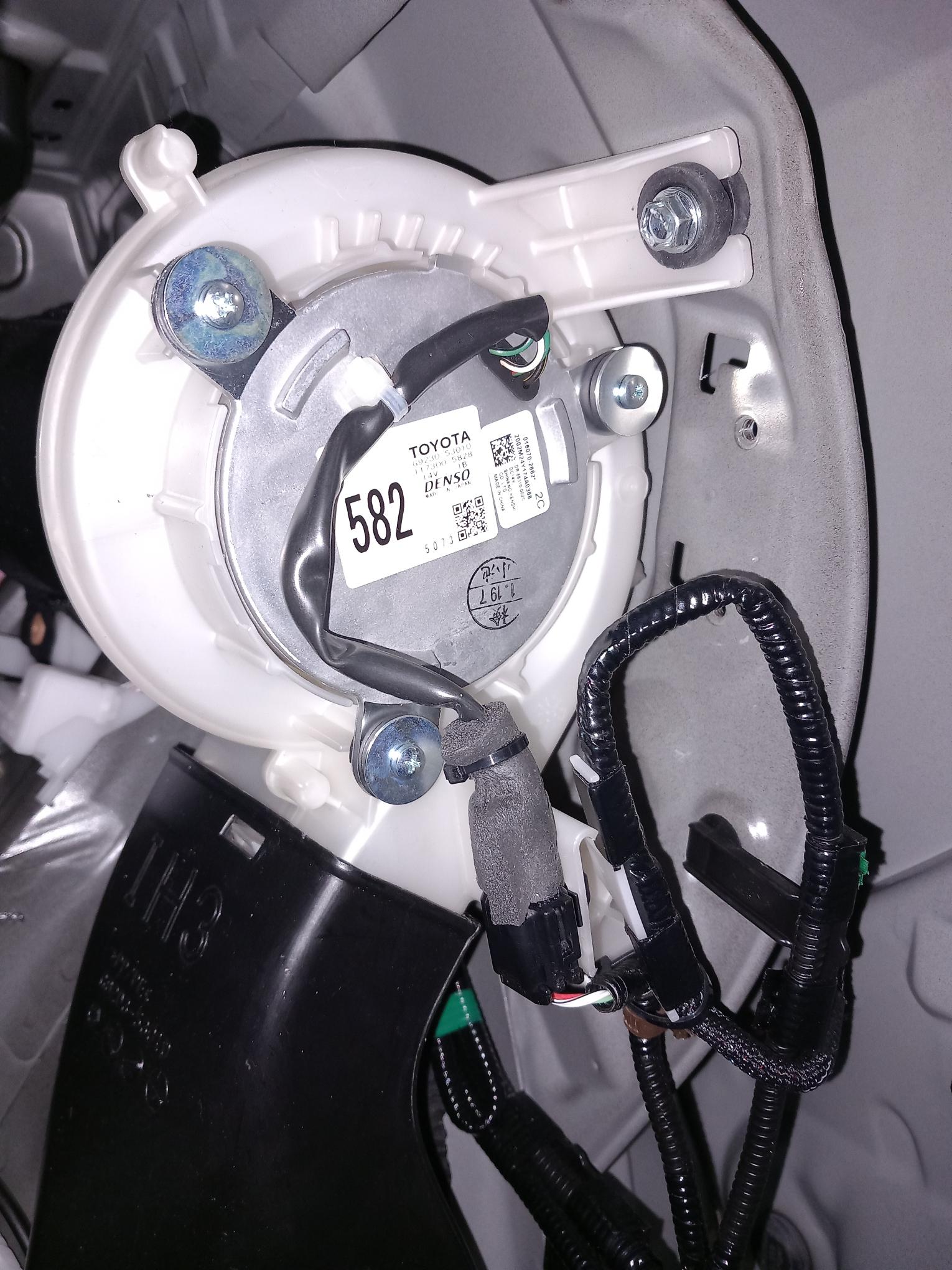

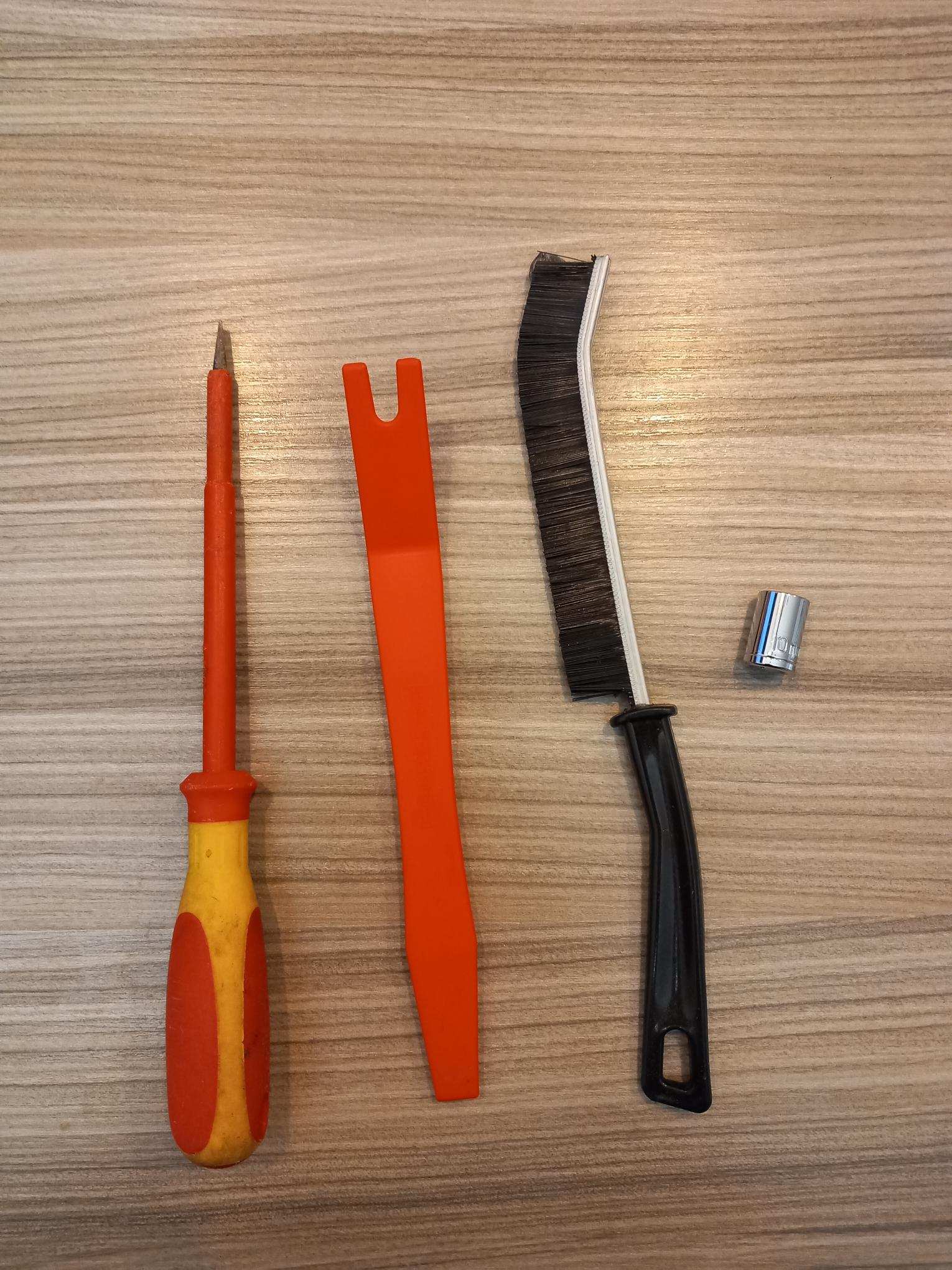

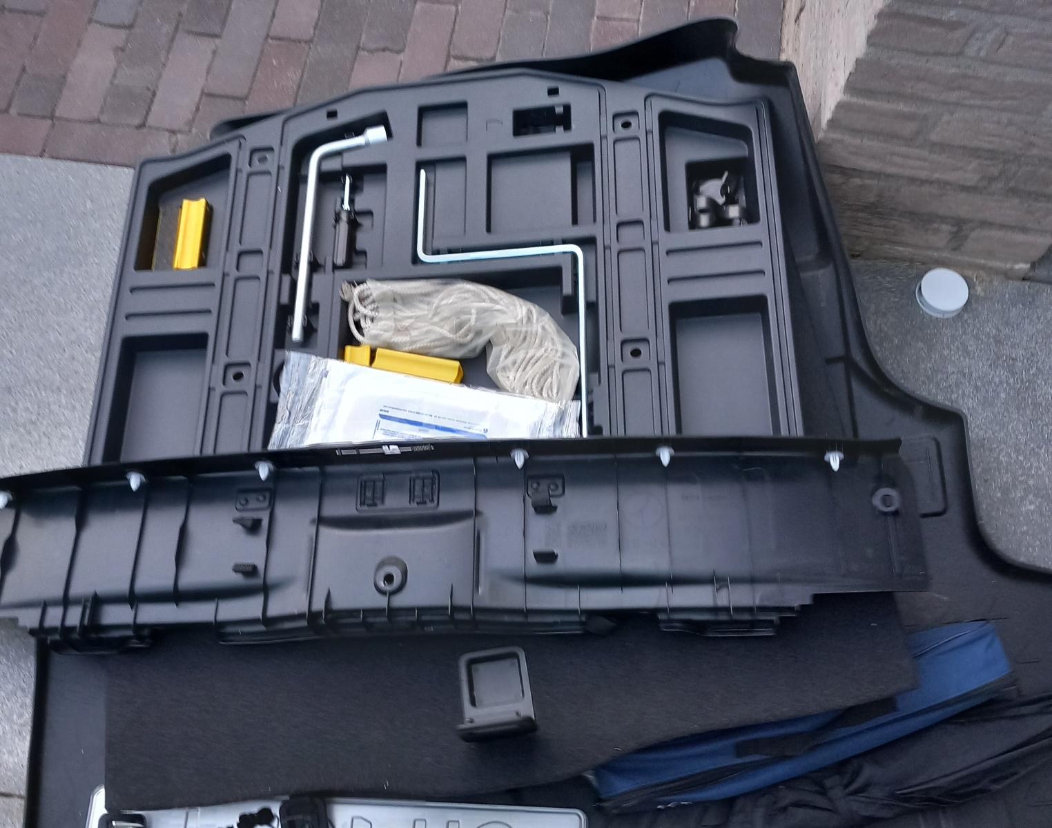

Na het filmpje
een aantal keren te hebben bekeken, zelf maar aan de slag gegaan: het schoonmaken van de hybrid accu filter/ventilator.
Een klusje van ongeveer 30-45 minuten.

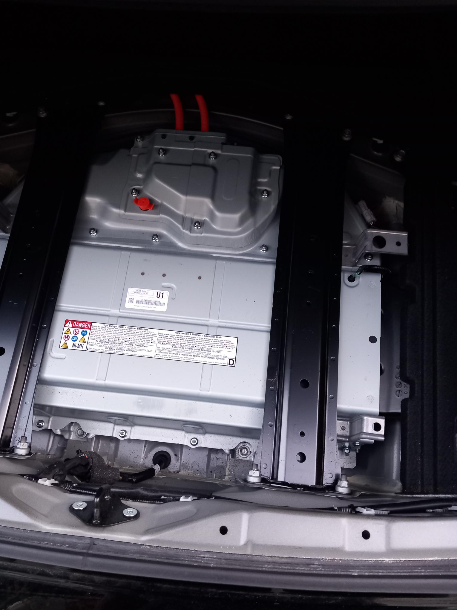

Bij een 4GS moet de hele achterbank eruit - zwaar en groot! Ooit nog eens met twee extra handen erbij doen, zal na 265.000km vast geen kwaad kunnen!

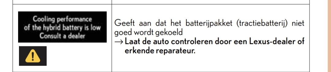

Jawel , Message op dashboard is:
“Cooling performance of the hybrid battery is low, consult a dealer”

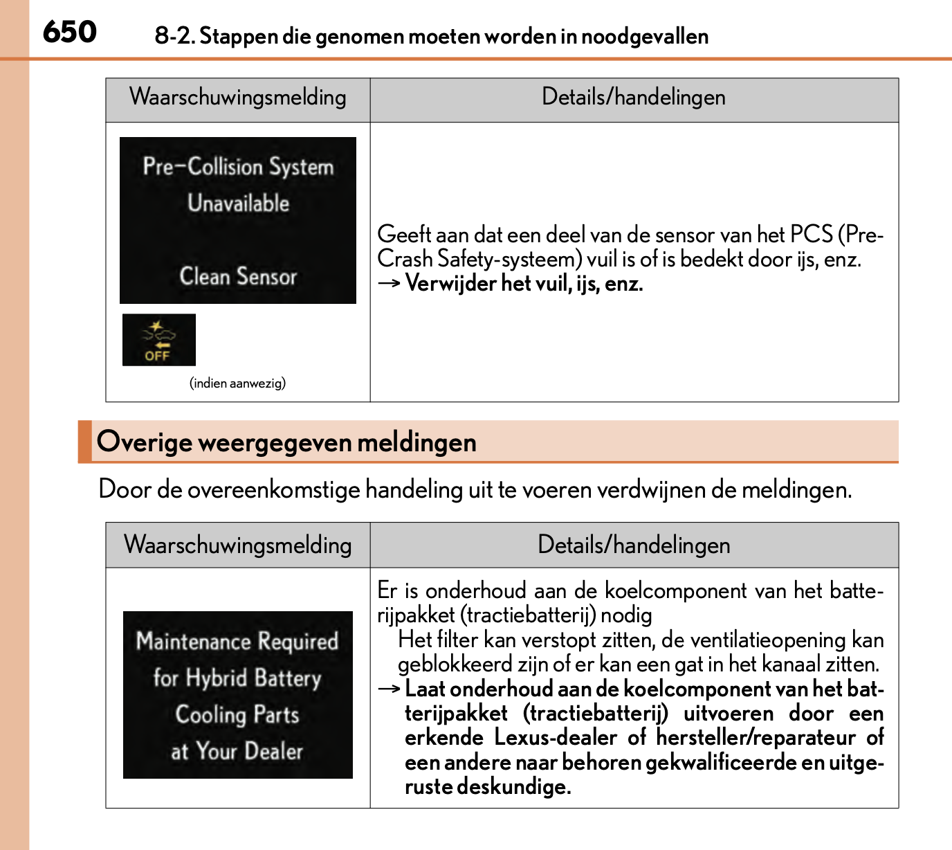

Verrek, wellicht verschilt per generatie van hybride aandrijflijn of facelift van de auto wat ie kan melden. Ik zocht in de handleiding van mijn auto of die melding voorkomt. De tekst is wel wat anders overigens:
Deze tekst:

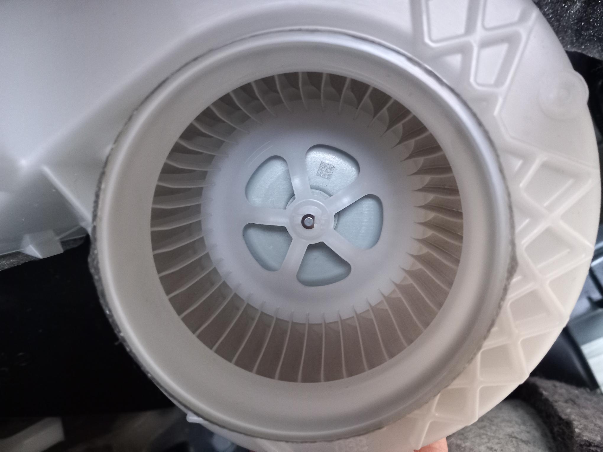

komt op Internet ook voor, maar lijkt minder specifiek te zijn dan wat ik in mijn handleiding zie staan. Uit het filmpje wat je gevonden hebt blijk niet welk modeljaar die IS300h is. Maar in het filmpje zie ik ook niet dat de buis met het filter ook daadwerkelijk schoon gemaakt wordt, want daar zit de meeste vervuiling. Bij mij was de fan lang niet zo smerig als in dat filmpje. In het filter (eigenlijk een net) zat wel het nodige aan stof.

Ik lees op een aantal plekken op CL dat een 4GS geen filter heeft?
Waarderingen: Paniekje en Bobusa
T.a.v. de 4GS:
Ik meen een keer gelezen te hebben dat i.i.g. de 4GS450h een vloeistof gekoelde batterij heeft. Dat zie ik ook bevestigd in jouw link, maar in de zijkant zit ook een rooster. Zal zo even een foto maken.
Edit: aan beide kanten zit zo’n rooster.
Waarderingen: D43m0n
Die roosters kunnen natuurlijk ook de afvoerkanalen zijn voor je ventilatie.
Bekijk bijlage 182142
Deze tekst:
De pre-facelift geeft inderdaad de iets minder specifieke boodschap weer:
Wat overigens al best specifiek is. Ik meen me te herinneren dat de CT heel zo'n "cooling perfomance" melding niet had. Dat was meteen een algemene hybride storing. Wat dus op dat moment zeg maar alles kan betekenen.
