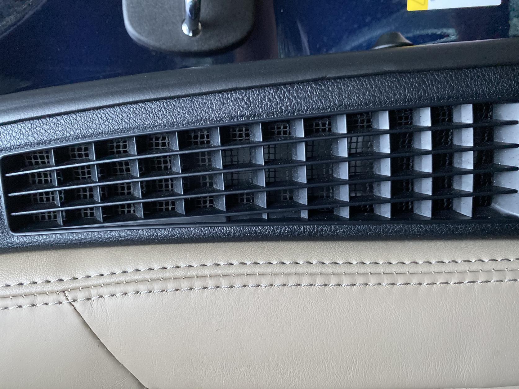

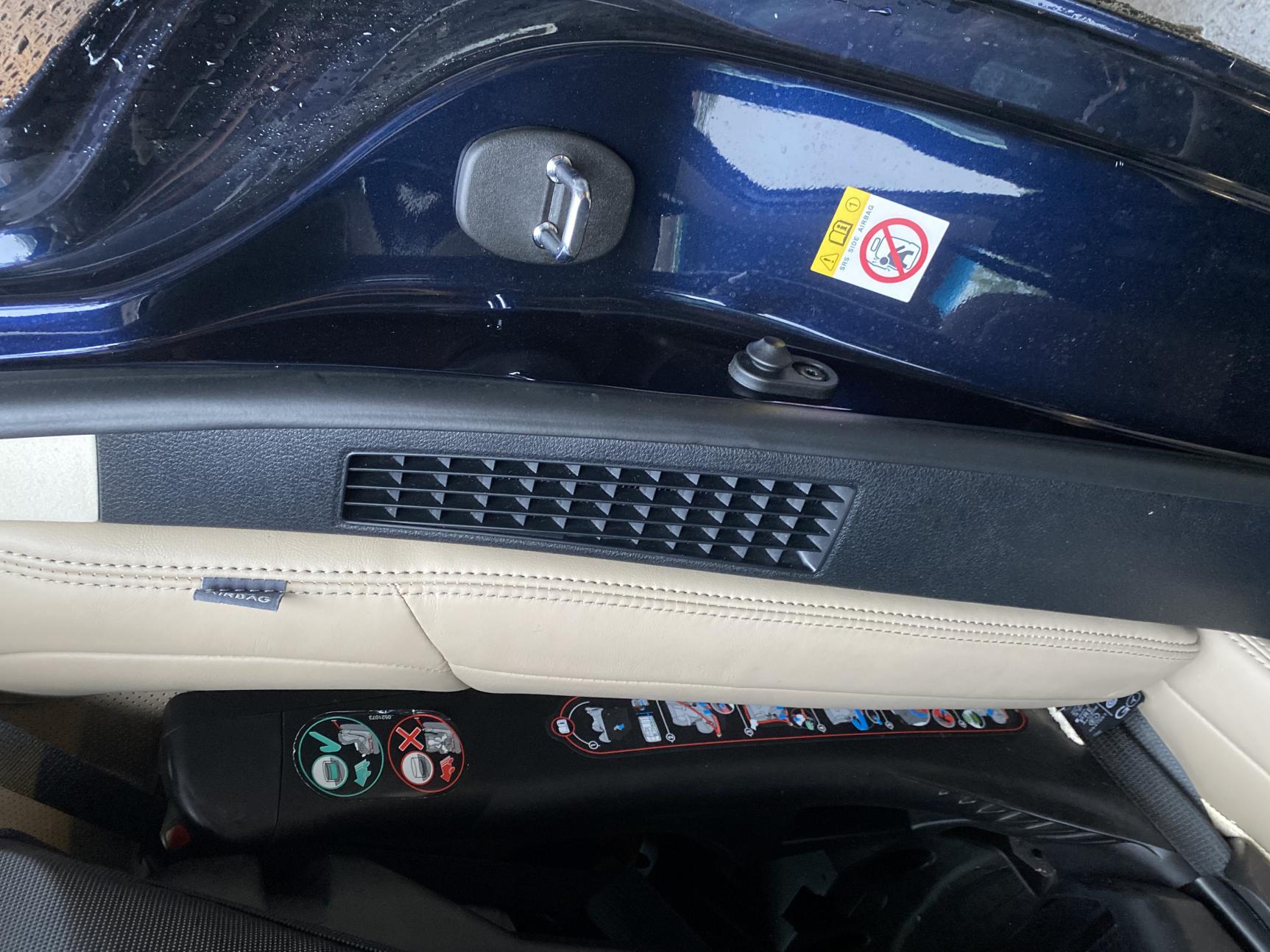

De ventilatie zit tussen de achterbank en het portier.

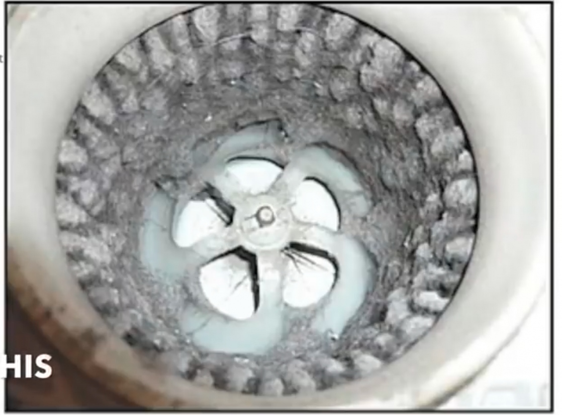

Deze onderdelen zou ik graag eens willen opspeuren en controleren op smerigheid:
Klik op de afbeelding voor een grotere versie Naam: Screenshot 2020-09-29 at 09.21.20.png Bekeken: 0 Grootte: 733,7 KB ID: 176481 Klik op de afbeelding voor een grotere versie Naam: Screenshot 2020-09-29 at 09.21.37.png Bekeken: 0 Grootte: 847,5 KB ID: 176482

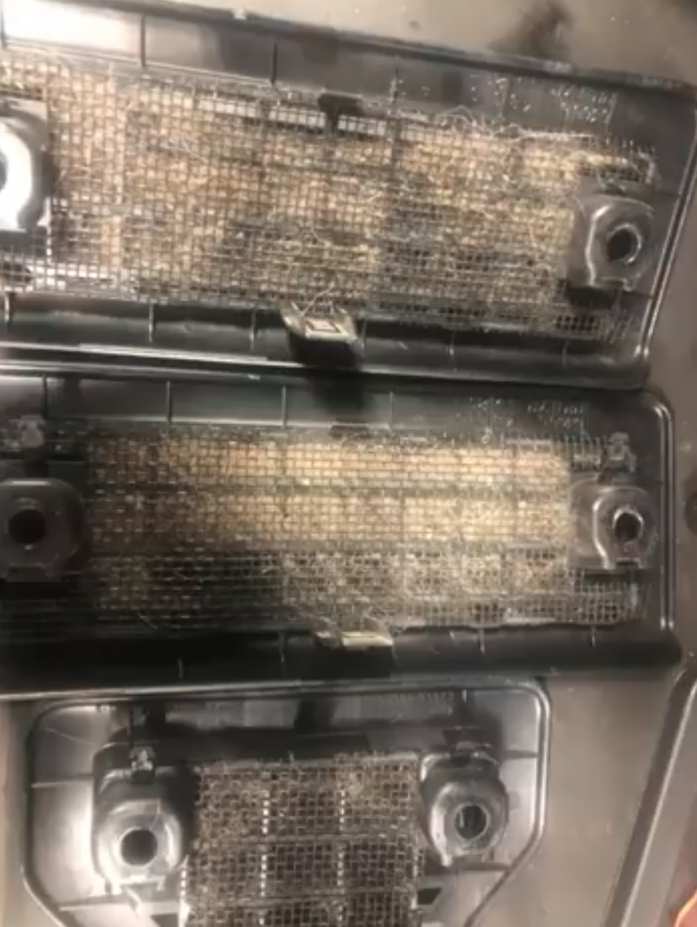

Ik heb het filter een half jaar terug schoongemaakt.
Het filter was behoorlijk smerig (IS300H van 2014) de elektromotor was nog schoon.
Toch een aanrader dit eens in de paar jaar te doen.
Aha, daar ben ik ook wel nieuwsgierig naar. Kun je uitleggen hoe dat zit bij de IS? ;)

Dat zijn de luchtinlaten richting de accu inderdaad, maar blijkbaar wordt de accu geforceerd geventileerd. Althans bij Toyota's sinds 2012, dus ik ga er gemakshalve vanuit dat de 450h 4th gen, in de markt vanaf 2012, dat ook heeft.
Ik vraag me af of een systeem met filters bij iedere meer recente auto aanwezig is. Als je een auto hebt met een pollenfilter en het systeem zuigt de lucht uit het interieur aan, dan lijkt me een extra filter niet direct nodig. De lucht wordt gereinigd door het pollenfilter, al kan het autointerieur natuurlijk worden vervuild door straatvuil en sigarenas :)
Ik heb bij mijn GS gekeken naar de aanzuigopeningen bij de achterdeuren en heb niet het idee dat die eenvoudig zijn te verwijderen zoals bij de IS wel het geval lijkt.
