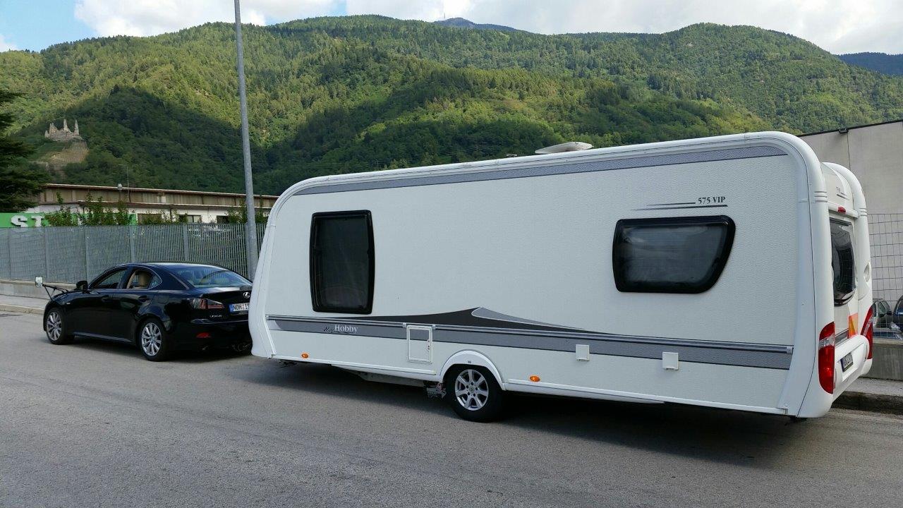

Ja, ik. Hobby 575 VIP (1550kg) erachter gehad naar Slovenie (2x) en Ital?e (1x).
Geen centje pijn. Mooie gelegenheid om te flipperen, want de bak vertikt het om tijdig terug te schakelen.
Het korte kontje van de IS zorgt voor een mooi, rustig weggedrag van de caravan. Verbruik: ca 1:8.5 bij tempo 90 tot 95km/h op de cruise in 5.
