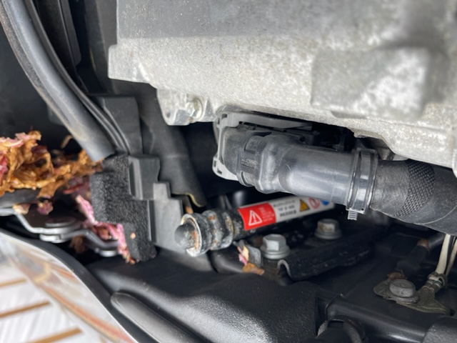

robtp09
4 mei 2020
598
400
Je kan zien of je auto een actieve motorkap heeft of niet, zie foto;
Dat ding met die rode sticker (volgens mij is het en soort overijverige gasveer) zit links- en rechtsbovenin de motorruimte bij de IS 300h, in de mijne tenminste wel.
Troep boven in de paravan is bloesem, moet ik nog verwijderen, leuk die bloesem maar ook een plaag.
Waarderingen: Arbitrator en Johno
robtp09
4 mei 2020
598
400
Klopt, ik heb me wel eens laten vertellen wat die dingen kosten als ze vervangen moeten worden. Maar je kunt ze weglaten, is een trucje voor.....
john165
17 aug 2021
79
37
De twee gasveren met rode sticker inderdaad aangetroffen onder de motorkap.
Het is kennelijk dus standaard. Misschien al net zo standaard als een airbag, dat ze het niet eens meer benoemen.
Een trucje om ze uit te schakelen zou ik toch voorzichtig mee zijn. Je zal maar een voetganger met zijn hoofd op je uitgeschakelde "actieve motorkap" krijgen, daar zal de verzekering wel raad mee weten.
