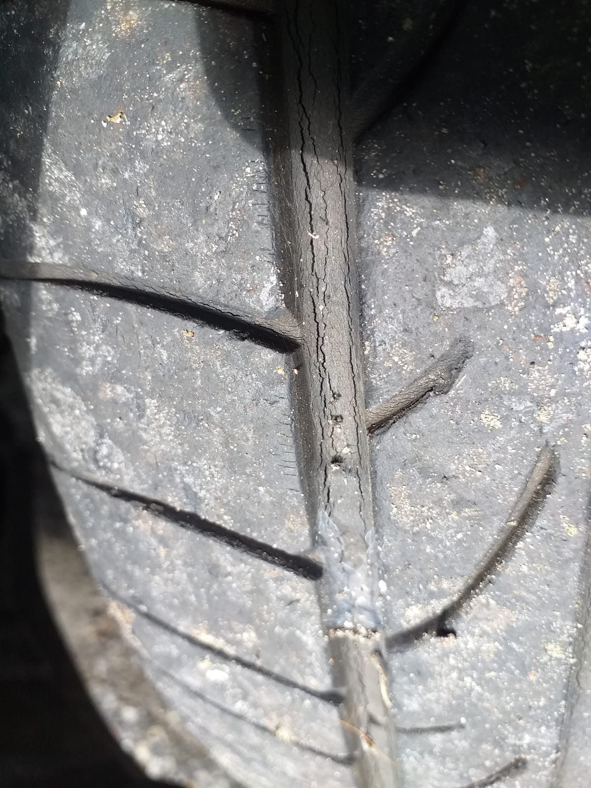

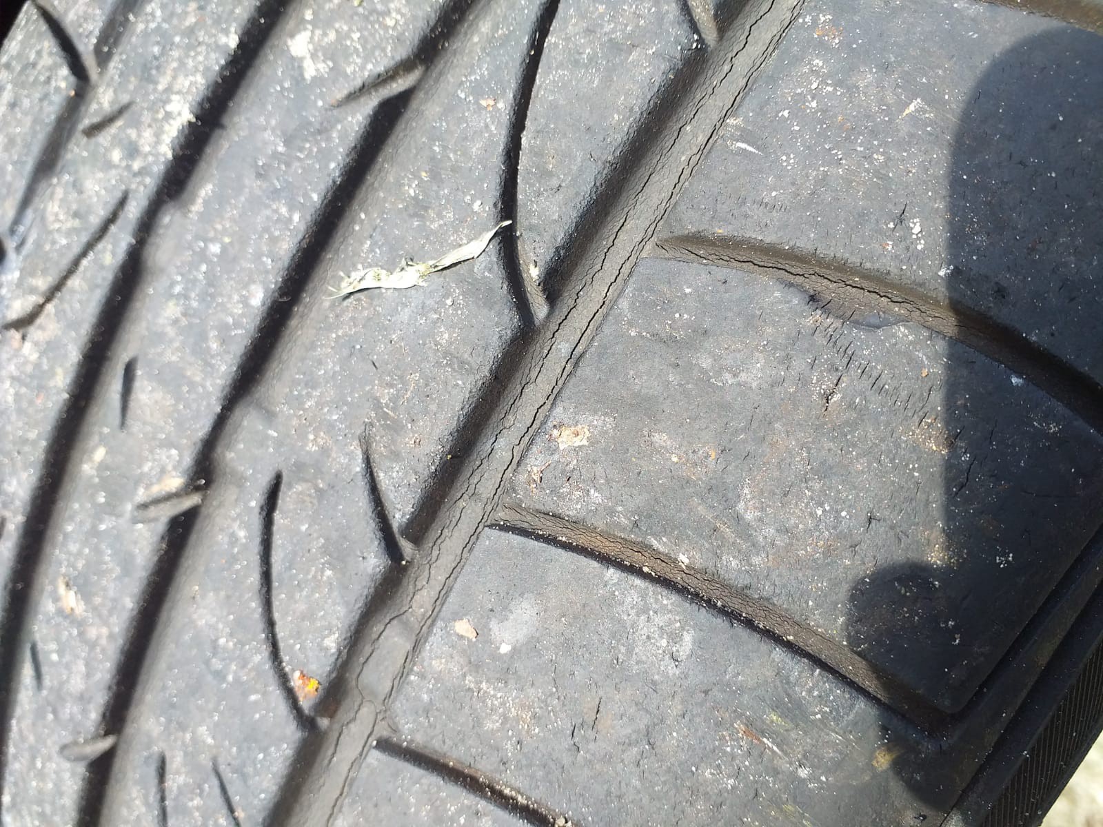

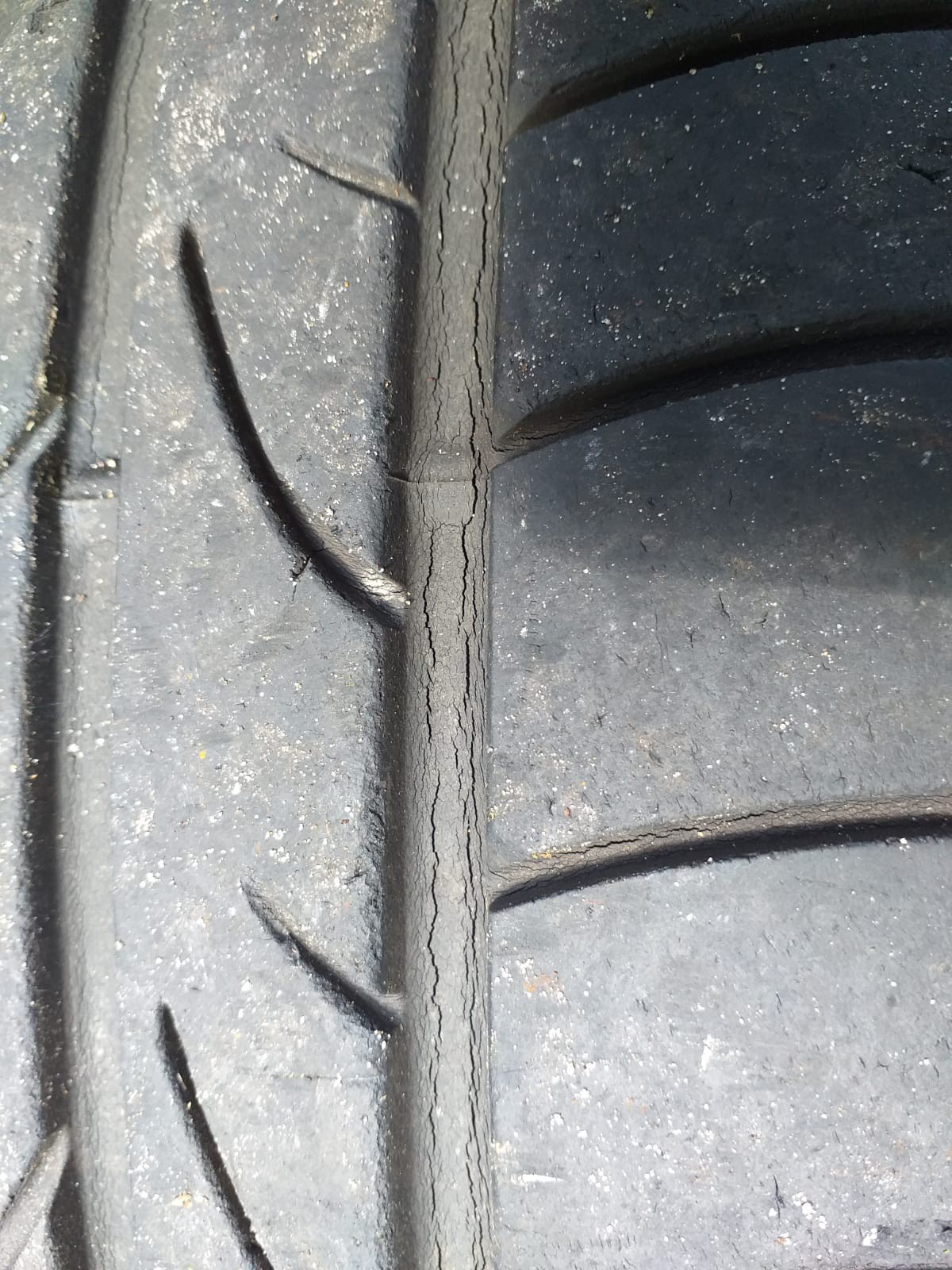

Vandaag, (de auto 2 maanden in bezit) had ik eindelijk eens tijd om de auto eens goed te bekijken aan alle kanten.
Kom ik daar 1 band tegen, die op z'n minst mijn aandacht een beetje trok.
achter heb ik 2 nette banden uit 2018
rechtsvoor zit er 1 op van 2017 , Maar linksvoor 1 uit 2013 :smirk:
Nu zou de (Lexus)dealer voor aflevering/apk keuring ook even naar de banden kijken, ik denk dat hij dat ook gedaan heeft... even KIJKEN :eyes:
het kan aan mij liggen, daarom graag jullie mening.
Zouden jullie blij zijn als je een Lexus koopt, en dan zo'n linker voorband aantreft? is dat geen afkeur? of op z'n minst slordig voor een Lexus dealer? of overdrijf ik het nu echt?

Schijnt dus dat haarscheurtjes geen APK afkeur is. Sowieso moet je als autorijder niet willen rijden met oudere banden dan 4 jaar. Ik heb zelf met de aankoop van mijn IS300h Fsport in eerste instantie alleen gekeken naar profieldiepte. Pas later erachter gekomen dat de voorste banden ook te oud waren.

kan me helemaal in jouw reactie vinden,
Maar ik ben toch benieuwd hoe de dealer zelf de scheurtjes gaat beoordelen i.c.m. de leeftijd van de banden.
qua eigen verantwoording voor aankoop, heb ik idd de profieldiepte bij alle 4 de banden gemeten, en van de overige 3 banden de DOT code gezien. deze waren alle3 nog 'jong'
achter allebei 2 jaar oud, en rechtsvoor 3 jaar oud.
Maar omdat er linksvoor dus een andere band op zat, heb ik de dealer gevraagd hierop te letten, omdat de DOT code bij deze band niet aan de buitenkant, maar aan de BINNENkant te lezen was.
En tijdens een proefrit ga je niet even zo'n zware voorkant opkrikken met je schaarkrikje om te kijken hoe oud de voorband is.
en daarom heeft Arbitrator weer een punt.

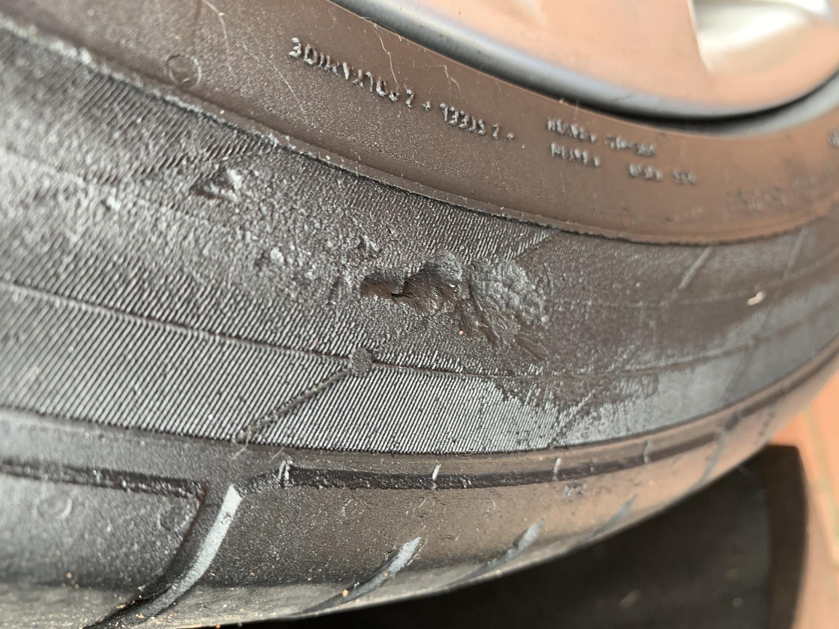

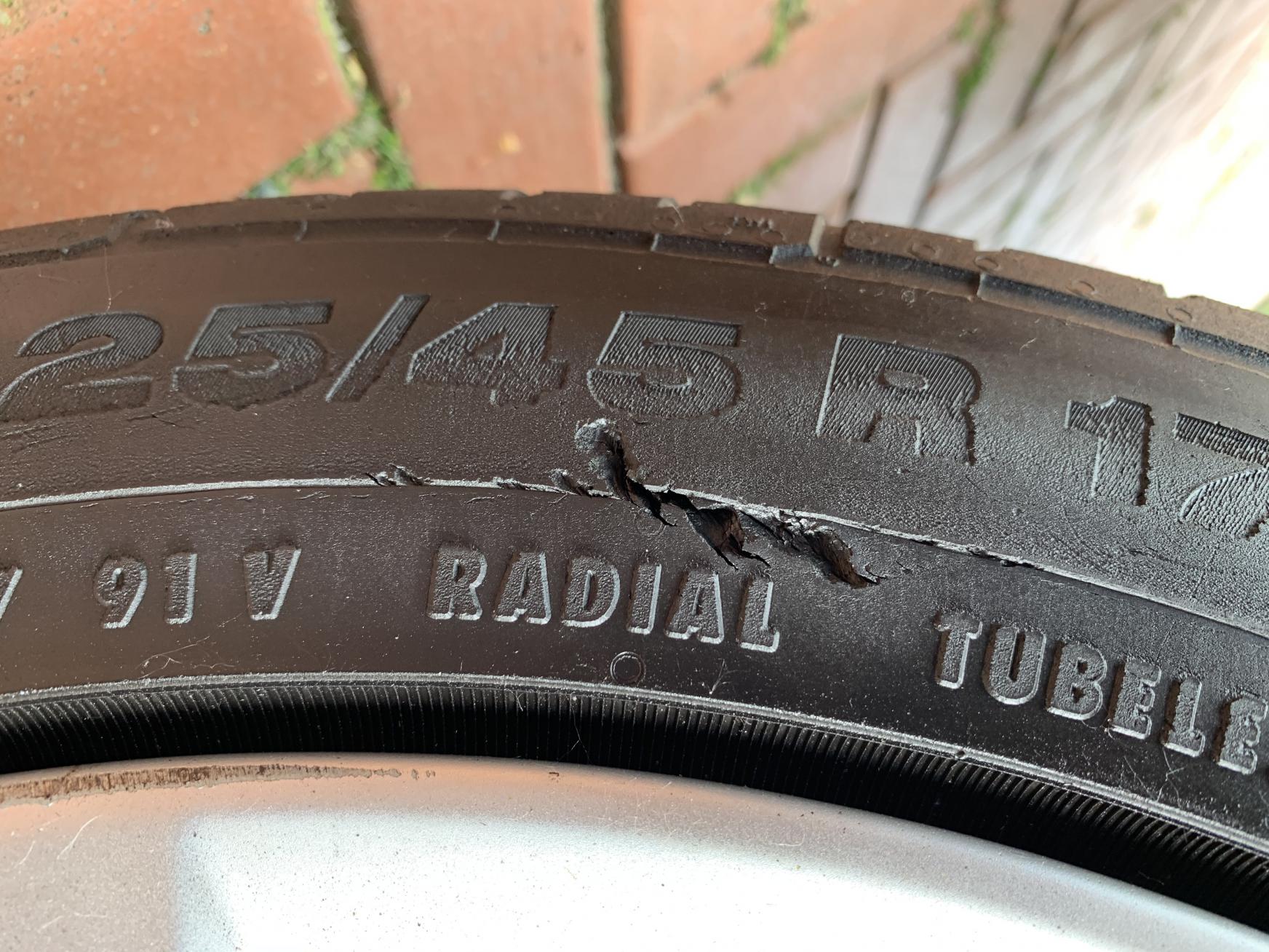

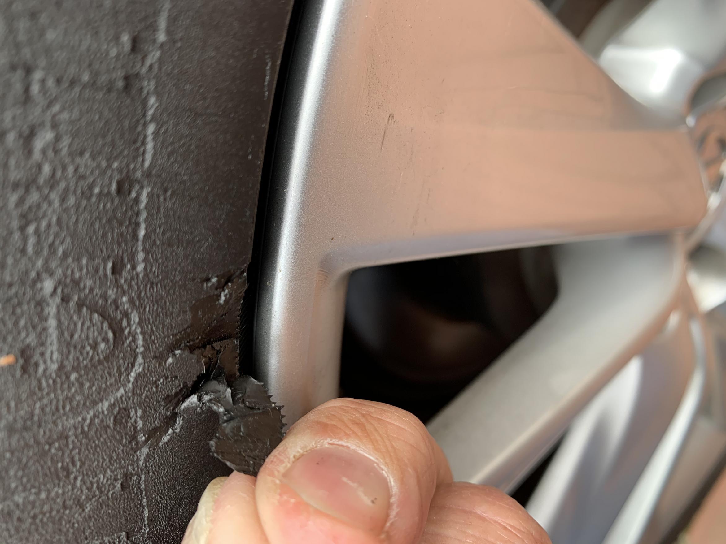

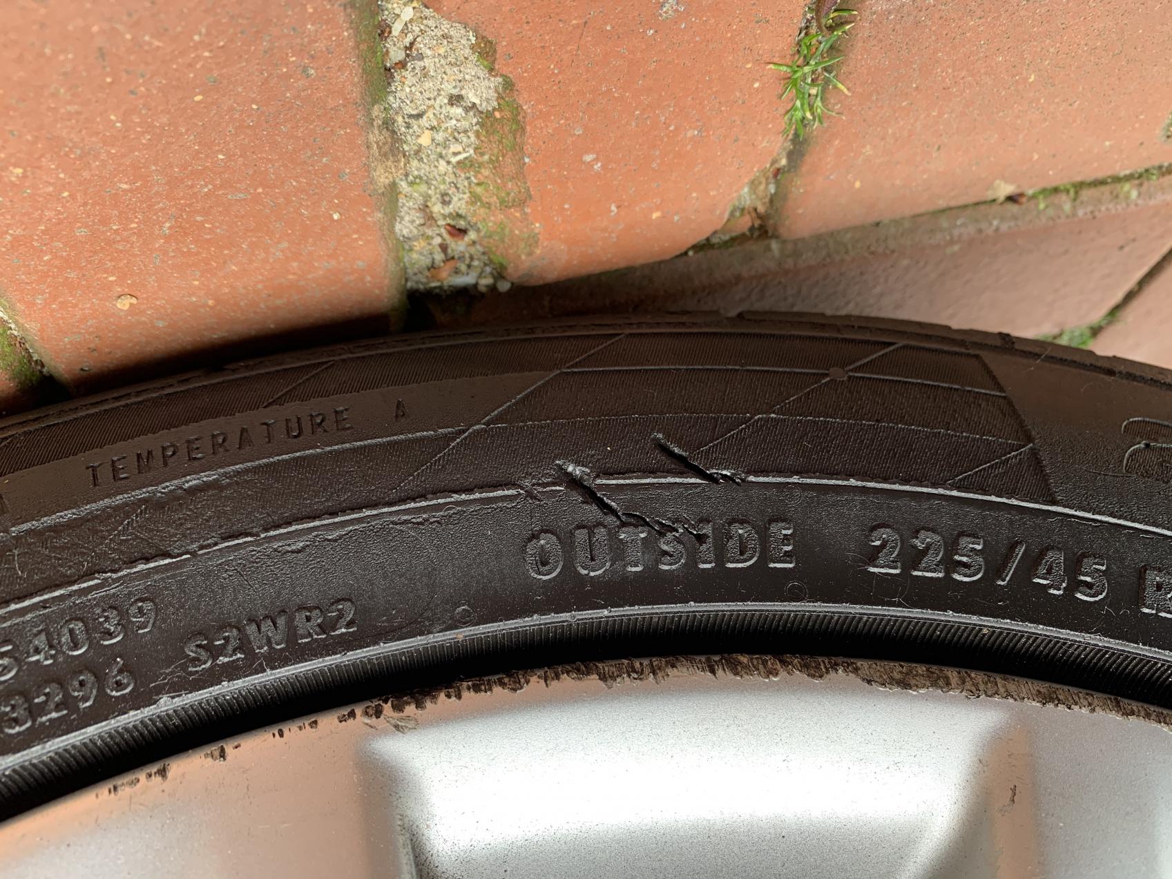

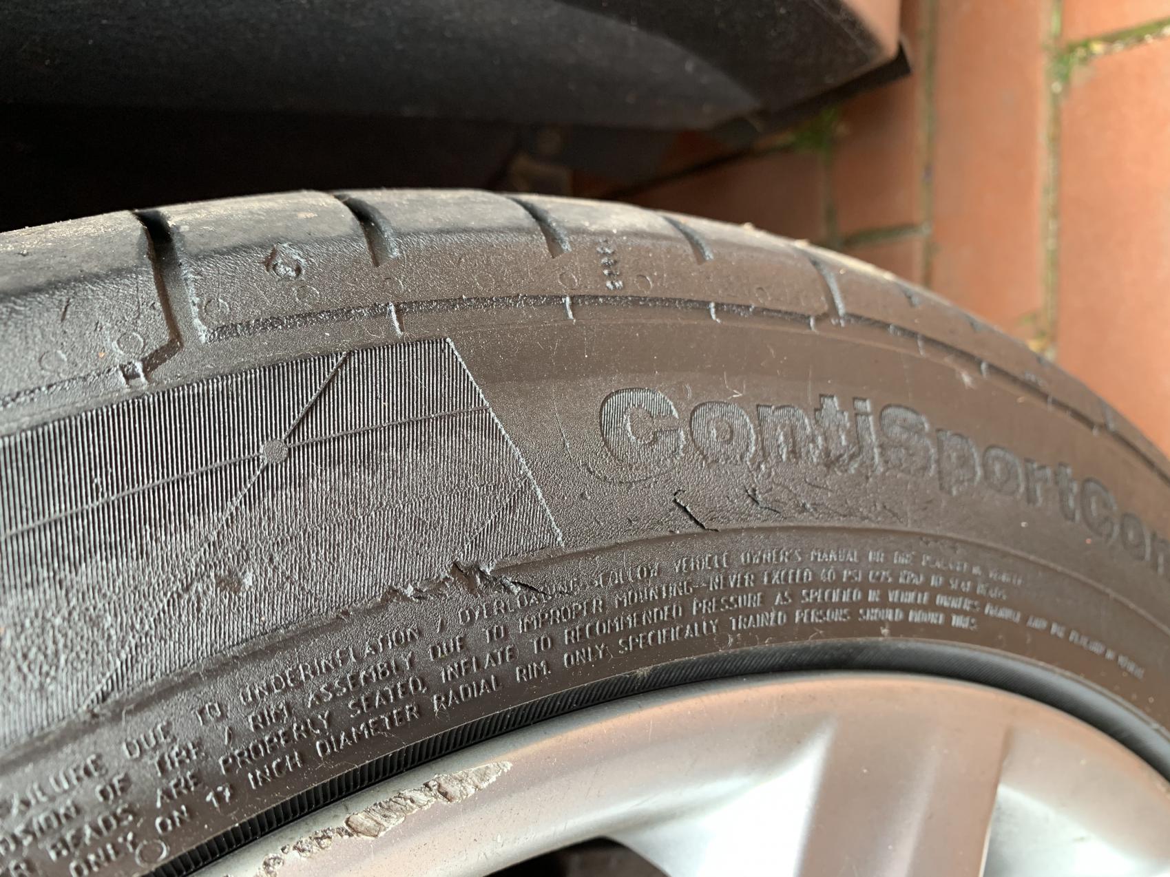

Ik kocht in mei mijn IS 300h op deze banden, en daar kwam ik eigenlijk thuis pas achter. Ze waren niet alle 4 zo maar ik vond dit niet kunnen. Niet van een dealer maar van een universele garage cq BMW Audi en VW specialist.
Ik heb ze hierop geattendeerd en meteen erbij vermeldt wat ik er van vond en dat ik dat zo niet accepteerde.
We zijn toen overeengekomen dat er 4 nieuwe Michelin onder zouden komen, 4-seizoenen en met gedeelde kosten. Ik zal ze uiteindelijk wel voor het overgrote deel betaald hebben want volgens mij zijn de marges op banden vrij hoog.
Saillant detail is dat deze banden niet apk afkeur waren zoals ze erbij stonden, iets wat mij hogelijk verbaasde.... zo ook droogtescheurtjes niet, ook daarover heb ik al eens met een Toyota dealer gebakkelei gehad.....:smirk:
Droogtescheuren zijn ook geen reden tot APK afkeur zolang ook daarbij het karkas van de band niet zichtbaar is. Wel moet ik hierbij aangeven dat een flink uitgedroogde band dan wel geen APK afkeur is maar de kans op een klapband wel groter is naarmate de band meer uitgedroogd is.

Los van het feit of het wel of niet netjes is hoe de dealer deze auto aflevert, zeggen zo'n banden iets over hoe de vorige eigenaar met de Lexus is om gegaan. Wat moet je allemaal met je Lexus doen om deze beschadigingen te realiseren ? Dit is niet alleen maar verdroging door ouderdom.
Ik ben het maar deels met je eens, als je bijvoorbeeld kijkt naar de beschadigingen op de foto vanrobtp09 , dan zou je er idd vanuit kunnen gaan dat er onvoorzichtig mee langs stoepranden e.d. is gereden.
die droogte scheuren die bij mijn band te zien zijn, zitten in een band, die z? oud is, en z?veel km's meegedraaid heeft, dat je aan de hand van de relatief grote hoeveelheid resterend profiel na zoveel km's wel kunt opmaken dat de vorige eigenaar een bandensparende rijstijl had.

Tja, dat is wel een beetje een triest verhaal, alleen het verhaal is nog steeds niet voorbij. dus ik wachtte nog heel even met iets te schrijven daarover.
maar nu je er naar vraagt..
Het oordeel van de monteur: ''dat is gewoon het type band, daar komen snel barstjes in''
op mijn vraag of het niet iets te maken kon hebben met de leeftijd van 7 jaar, terwijl de rest aanzienlijk jonger is volgde; ''het is volgens ons niet gevaarlijk om er mee te rijden, maar ik zal het nog eens aan de verkoper voorleggen wat hij ervan vindt''

In mijn ogen echt een onzin verhaal.. Ja, de ene band droogt sneller uit dan de andere, dat klopt..
Maar om te zeggen dat het daarom ook niet gevaarlijk is, heb ik toch echt mijn twijfels bij. De schoonheidsprijs verdient het sowieso niet.. (wat je wat mij betreft wel mag verwachten van een Lexus- dealer.)

Zoals gezegd, heb ik 2 maanden na aankoop ontdekt dat er een 7 jaar oude linkervoorband onder de auto lag met flink wat haarscheuren rondom het loopvlak.
Dit heb ik ter beoordeling aan de Lexus dealer laten zien.
Hun reactie: ''dat is gewoon het type band, daar komen snel barstjes in''
Ik heb aangegeven dat ik dit wel erg gemakkelijk vond en andere verwachtingen had van een Lexus dealer.
De verkoper heeft hierna contact met mij opgenomen en aangegeven het met mij te willen oplossen.
Hun voorstel was dan ook om de linkervoorband kosteloos te vervangen. (uit correctheid en netheid, maar ni?t omdat het n?dig was aldus de dealer)
Om te voorkomen dat ik over 3 jaar met hetzelfde probleem zit, heb ik hierop aangegeven dan zelf de rechtervoorband erbij te doen, zodat ik per gisteren weer een vers setje nieuwe voorbanden heb. over de eerste ervaringen op de Goodyear Eagle F1 Asymmetric 5 91 Y in de standaardmaat ik het volgende zeggen.

Al met al is het probleem naar tevredenheid opgelost, en ben ik (weer) een tevreden klant.
