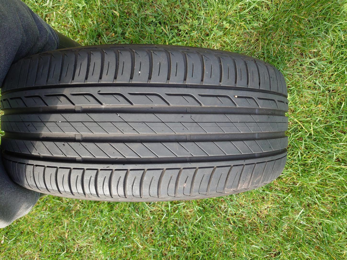

Vandaag, (de auto 2 maanden in bezit) had ik eindelijk eens tijd om de auto eens goed te bekijken aan alle kanten.
Kom ik daar 1 band tegen, die op z'n minst mijn aandacht een beetje trok.
achter heb ik 2 nette banden uit 2018
rechtsvoor zit er 1 op van 2017 , Maar linksvoor 1 uit 2013 :smirk:
Nu zou de (Lexus)dealer voor aflevering/apk keuring ook even naar de banden kijken, ik denk dat hij dat ook gedaan heeft... even KIJKEN :eyes:
het kan aan mij liggen, daarom graag jullie mening.
Zouden jullie blij zijn als je een Lexus koopt, en dan zo'n linker voorband aantreft? is dat geen afkeur? of op z'n minst slordig voor een Lexus dealer? of overdrijf ik het nu echt?

In het algemeen sturen nieuwe banden veel lichter dan banden die al een tijdje meegaan. Dat hangt ten dele samen met de profieldiepte - bij een wat dieper profiel zal de band aanvankelijk wat soepeler "omvouwen" in de gewenste richting. Daarnaast zit er op het rubber vaak een coating tegen UV-licht om veroudering tegen te gaan - op het loopvlak slijt die "smeerfilm" er in enkele tientallen km af en pas dan is de band zoals die moet zijn.
Van een coating op nieuwe banden heb ik nooit gehoord (tenzij hiermee de siliconencoating, die moet helpen om de band goed uit de mal te kunnen persen, wordt bedoeld). Verder bevatten 'verse banden' nog relatief veel 'weekmaker' in het compound, dat door de jaren heen (en zeker onder invloed van direct zonlicht) langzaam uit het compound verdampt. Op een gegeven moment wordt het compound dan steeds stugger, oncomfortabeler, rumoeriger, gaat scheurtjes veronen, etc. Ook de stuureigenschappen worden daardoor nadelig be?nvloed.
Dat je oorspronkelijk echt moest "sturen" kan er ook mee te maken hebben dat juist de band met de scheurtjes wat extra weerstand gaf waardoor je een beetje moest helpen.
@TS: Geen idee of je het loopvlak van je oude banden goed hebt bekeken? Vermoedelijk had je daar (waarschijnlijk slechts bij ??n van de twee voorbanden) verschil in profieldiepte tussen binnen- en buitenzijde van het loopvlak. Of verschil tussen beide buitenzijden en het midden van het loopvlak. Als je het eerste hebt kunnen waarnemen, is dat een gevolg van onjuiste uitlijning (stoeprandje pikken, klappen opgelopen door over putten te rijden, etc), waardoor het profiel bijv alleen aan binnenzijde, of juist alleen aan buitenzijde van dezelfde band overmatig slijt. Bij maximale stuuruitslag kan de besturing dan tegen de maximale uitslag aan willen blijven 'plakken' en komt dan niet spontaan terug. Dat je dat niet hebt met nieuwe banden is slechts een kwestie van tijd, want je nieuwe banden hebben over de volle breedte nog gelijke profieldiepte. Als je de uitlijning dan niet laat corrigeren, zullen ook je nieuwe banden snel(ler) hetzelfde slijtpatroon volgen en gaat de besturing zich uiteindelijk weer hetzelfde gedragen als voorheen.
Bij het tweede slijtagepatroon is er langdurig met een onjuiste bandenspanning gereden.
Als je geen idee hebt van het slijtagepatroon van je oude banden, zou ik de auto laten uitlijnen. Da's uiteindelijk goedkoper dan vroegtijdig weer een nieuw setje schoenen eronder te moeten mikken.
Maar mooi dat het nu is 'opgelost'. Enjoy your ride!

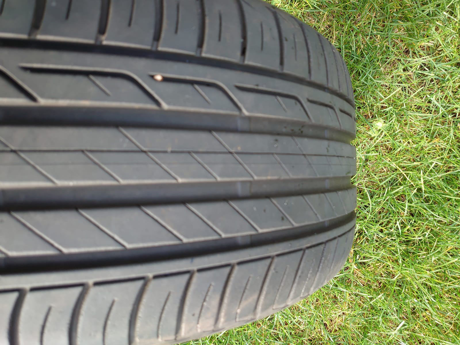

Ik heb de rechtervoorband opgemeten, de groeven zijn VAN BINNEN NAAR BUITEN (foto onder naar boven) 6,2mm 5,9mm 5,9mm 5,0 mm(kleine groefje op de foto bovenaan)
op de foto's is de bovenkant de buitenkant.(ik kreeg de foto niet rechtop) Maar als ik jouw verhaal lees, dan zou dat dus niet met de uitlijning te maken kunnen hebben.
je knalt als het goed is ook niet met de binnenkant van je banden tegen de stoep aan :-P
Dan heb je het dus over een verschil van 1.2mm tussen loopvlak binnenzijde vs loopvlak buitenzijde. Dal lijkt misschien niet veel, maar het verschil is pakweg wel 20%....
Nou, dit slijtagepatroon heeft juist alles te maken met je uitlijning. (Okee, de camberafstelling heeft ook invloed op dit slijtagepatroon, maar ik ga ervan uit dat je auto niet is verlaagd en zal daarom je camber niet in twijfel gaan trekken). Ofwel: deze slijtage duidt op overmatig toespoor. Lees: bij rechtuit rijden neigt het wiel RV eigenlijk iets naar links te willen, waardoor de buitenrand harder slijt dan de rest van het loopvlak.
...je knalt als het goed is ook niet met de binnenkant van je banden tegen de stoep aan :-P
Het hoeft niet altijd om 'knallen' te gaan, al staat zo'n actie meestal wel garant voor een stevige afwijking in de uitlijning. Maar een reeks van kleine opdoffertjes van bijv verzonken putdeksels (ook meestal aan rechterzijde) of het (ook beheerst) oprijden van hoge stoepranden kunnen op den duur leiden tot afwijking in de uitlijning. Neem eens de steeds maar smaller wordende parkeerstroken langs de weg in NL (die van 1.50m breed waar je een auto van 1.80m breed fatsoenlijk in kwijt moet zien te raken -NOT-) dwingen de bestuurder om het voertuig zoveel mogelijk rechts tegen de stoeprand aan te zetten in de hoop dat hun linker buitenspiegel niet door het overige verkeer eraf wordt gereden. Als je zo'n soort actie structureel herhaalt (bijvoorbeeld omdat je daar woont en graag voor je eigen deur parkeert) dan ben je hard op weg naar een afwijking in de uitlijning. Nu hoef jij dat niet te hebben gedaan, maar de vorige eigenaar(s) misschien wel?
En wat de binnenkant raken betreft (waar hier geen sprake van is): kom maar eens een tegenligger/breed landbouwvoertuig tegen op een wat smallere buitenweg, waarbij je rechts van het asfalt afschiet, de lager gelegen berm in. Is het je nog niet overkomen, dan gaat je dat geheid -hoe ongewild ook- vast nog wel eens lukken.
