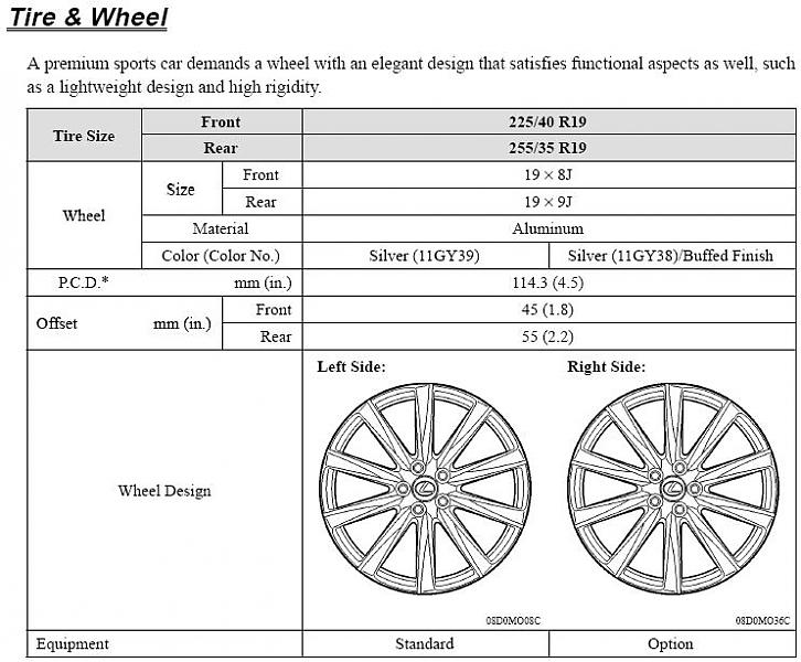

Als ik het goed begrijp is aan de steek wel wat te doen, maar hoe zit het met de velg maat 19" is best wel een groot wiel.
Ook de J maten zijn erg groot, vooral achter 9J. Gaat dat passen?
Heb dit plaatje overigens gevonden op het Amerikaanse forum:

Ja kluuter maar hier word gesproken over een " Premium sports car " en dat is niet de gedachte achter het CT ontwerp
buiten het feit dat de CT een eigenaardige steekmaat heeft is de keuze voor wielen die in het zelfde design lijn liggen en te koop zijn in de aftermarket handel lastig , de IS-F wielen zijn ontworpen voor de F dat disign past naar mijn mening niet bij een CT
maar op diverse forums en met name de US zullen wel goede opties beschreven zijn
