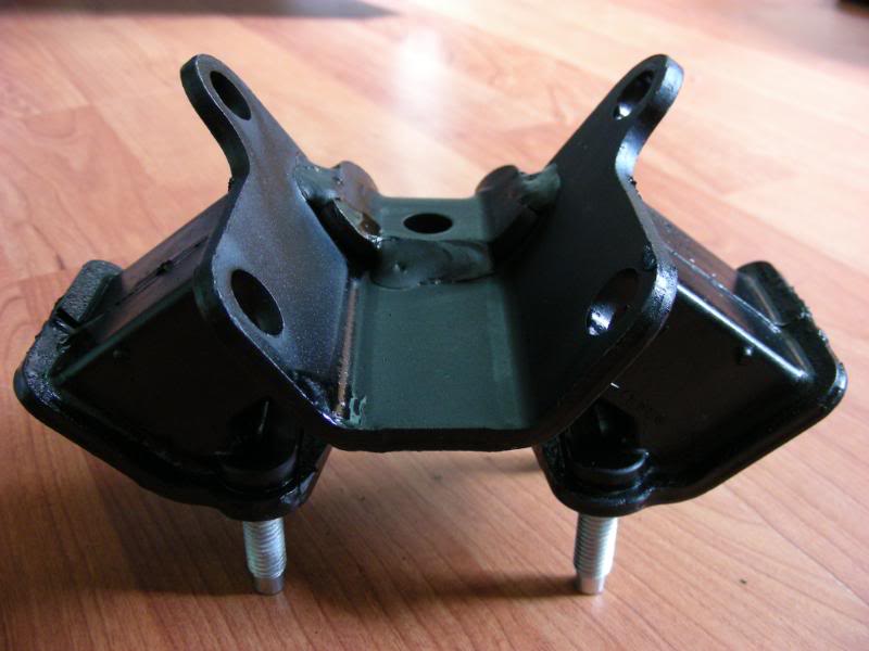

Ik heb inmiddels de strenge winter overleefd en maar een transmission mount laten overkomen uit Japan (zie foto).
Komende week laat ik hem inbouwen/vervangen... ben erg benieuwd... Na veel onderzoek lijkt me toch dat dit gaat helpen...

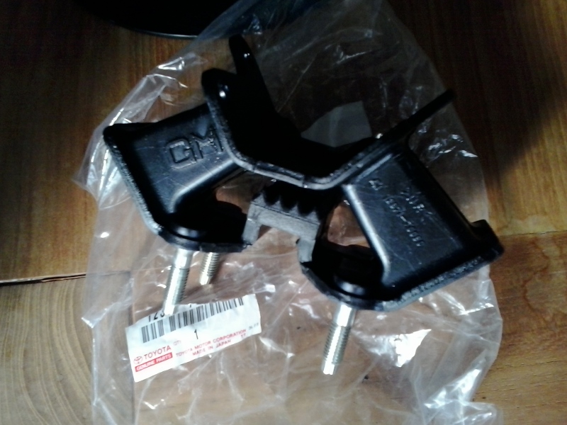

Zojuist heb ik mijn nieuwe 'transmission mount' laten inbouwen bij een Profile Tyrecenter.

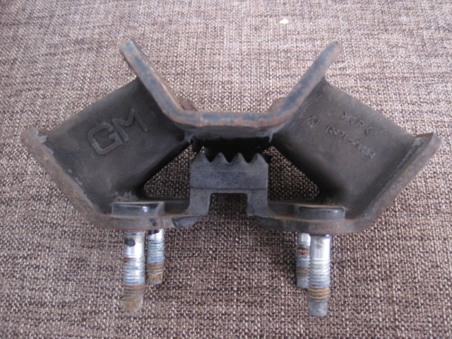

Duidelijk op de foto te zien dat na 15 jaar 'hangen' het rubber is ingezakt/gevulcaniseerd (het viel me nog mee...)

Uiteraard meegekeken tijdens de inbouw. Wat blijkt... de hele versnellingsbak (incl. pook) hangt nu +/- 1,5 cm hoger door het nieuwe rubber, wat de hele aandrijflijn ten goede komt (is nu beter horizontaal zo lijkt het).
Wat is er anders/beter:
*Schakelen van 1 naar 2 en/of achteruit is vele malen lichter/makkelijker (als nieuw!??)
*Trillen van onder de auto bij wegrijden in 1e versnelling bij +/- 3000 toeren is nu volledig verdwenen!
*Overall vibraties tijden accelereren naar 4000+ toeren zijn sterk afgenomen (auto lijkt meer te zweven).
*Pook trilt nu met constantere resonantie, dus in elke versnelling een soortgelijke beleving.
*Minder 'angst'/ergernis bij het schakelen
Wat is er nog wel aanwezig:
*Thud/boemp geluid bij het in z'n 1 zetten vanuit vrij (andere 2 engine mounts??)
*Bewegende pook (wel minder storend dus...dit zal meer richting normaal gedrag gaan)
CONCLUSIE:
Erg tevreden met dit resultaat. Ben nog wel erg geneigd om ook de 2 voorste engine mounts te doen (is ook verstandig, wel een stuk duurder/moeilijker)
Ik raad dit iedereen aan die nog met een originele transmission mount rijdt!! :rulez:
