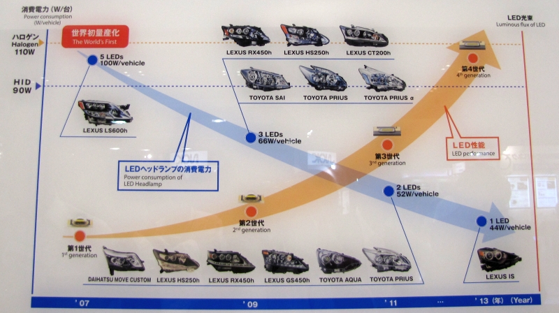

Ik heb gegevens gevonden van de LED die in de IS300h wordt gebruikt. Deze produceert per LED 1400Lumen, dus met andere woorden, deze is vergelijkbaar met een standaard halogeen h7 lamp van Philips (1500 lumen)
Gaan we kijken naar een D4s wat in de Xenon HID unit zit, dan produceert deze: 3200lumen
een simpel rekensom en conclusie die we kunnen trekken is dat de Xenon HID dus 2,3x meer licht geeft dan de LED variant.
De LED in de is300h is wel van de nieuwste generatie en verbruikt dus een stuk minder energie.
Ook leuk is te zien dat de eerste LED koplamp van Lexus, de LS600h gebruik maakt van 5x400lumen per koplamp om op een totaal te komen van 2000lumen.
Leuk plaatje hieronder:
