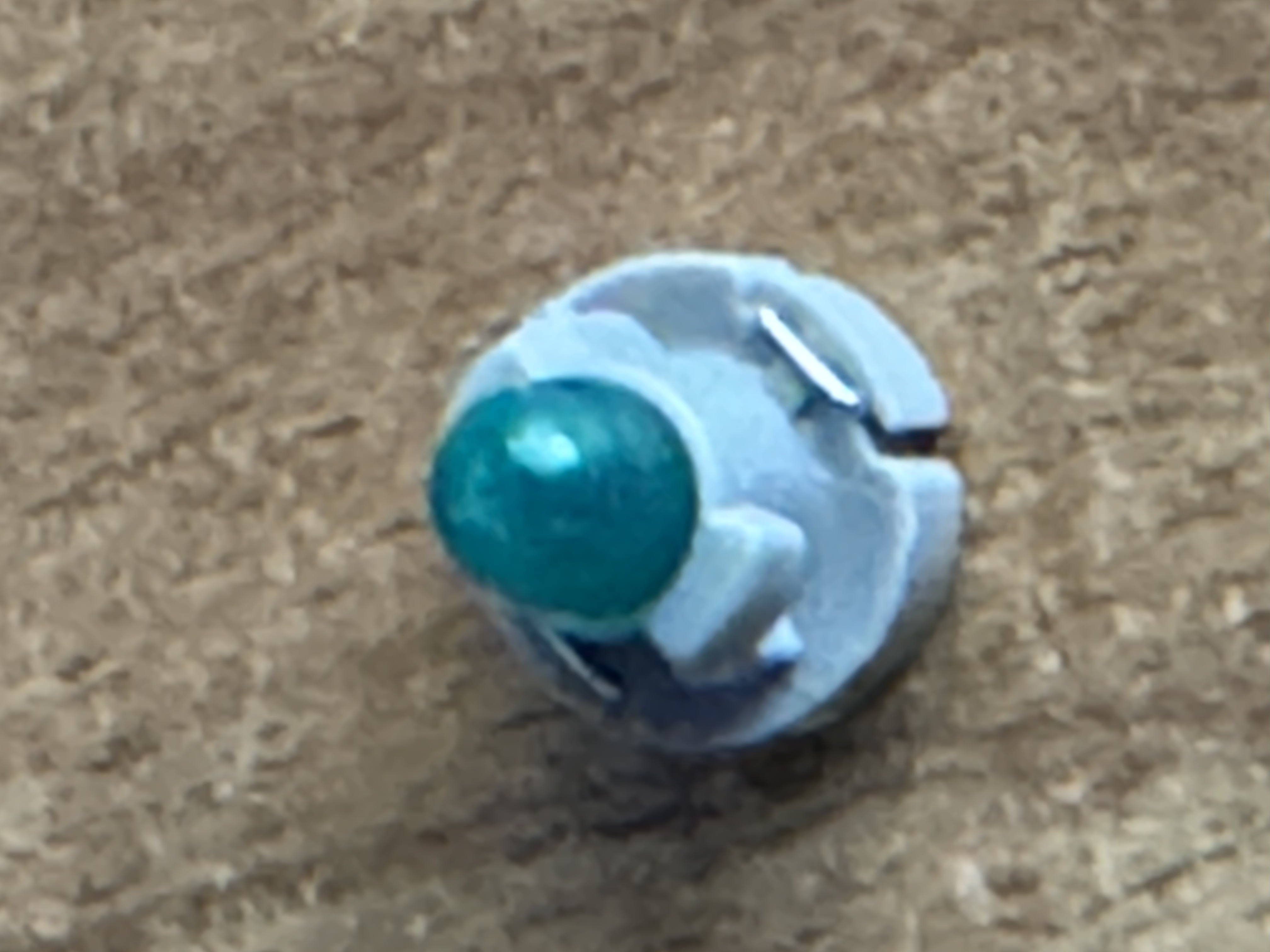

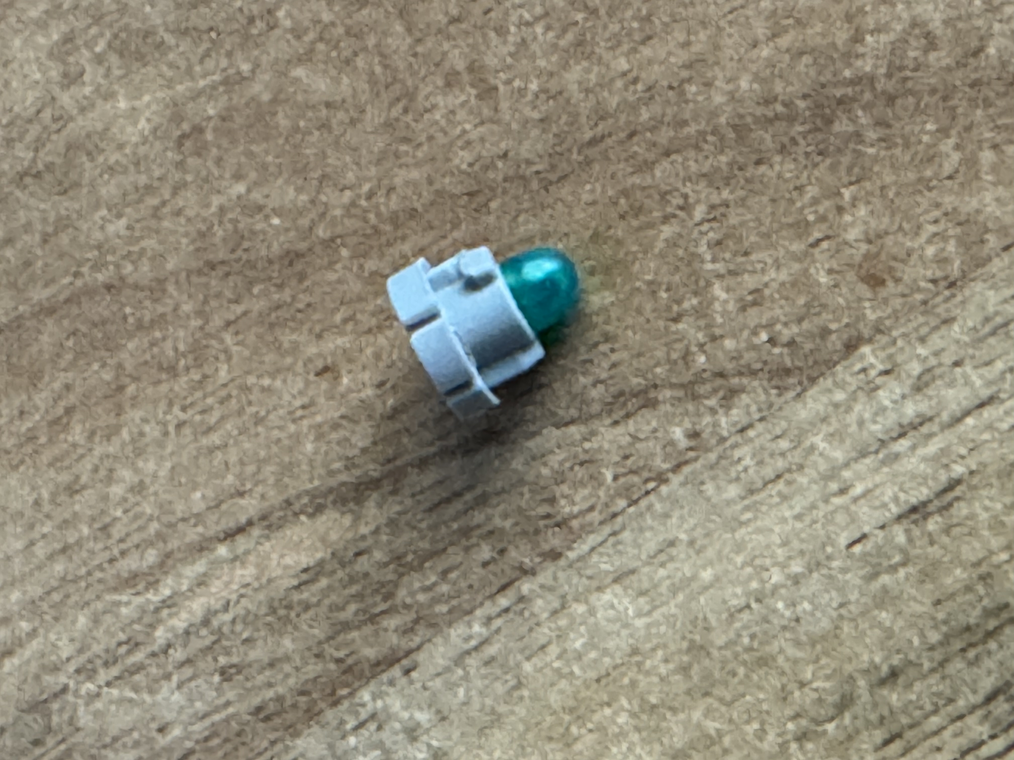

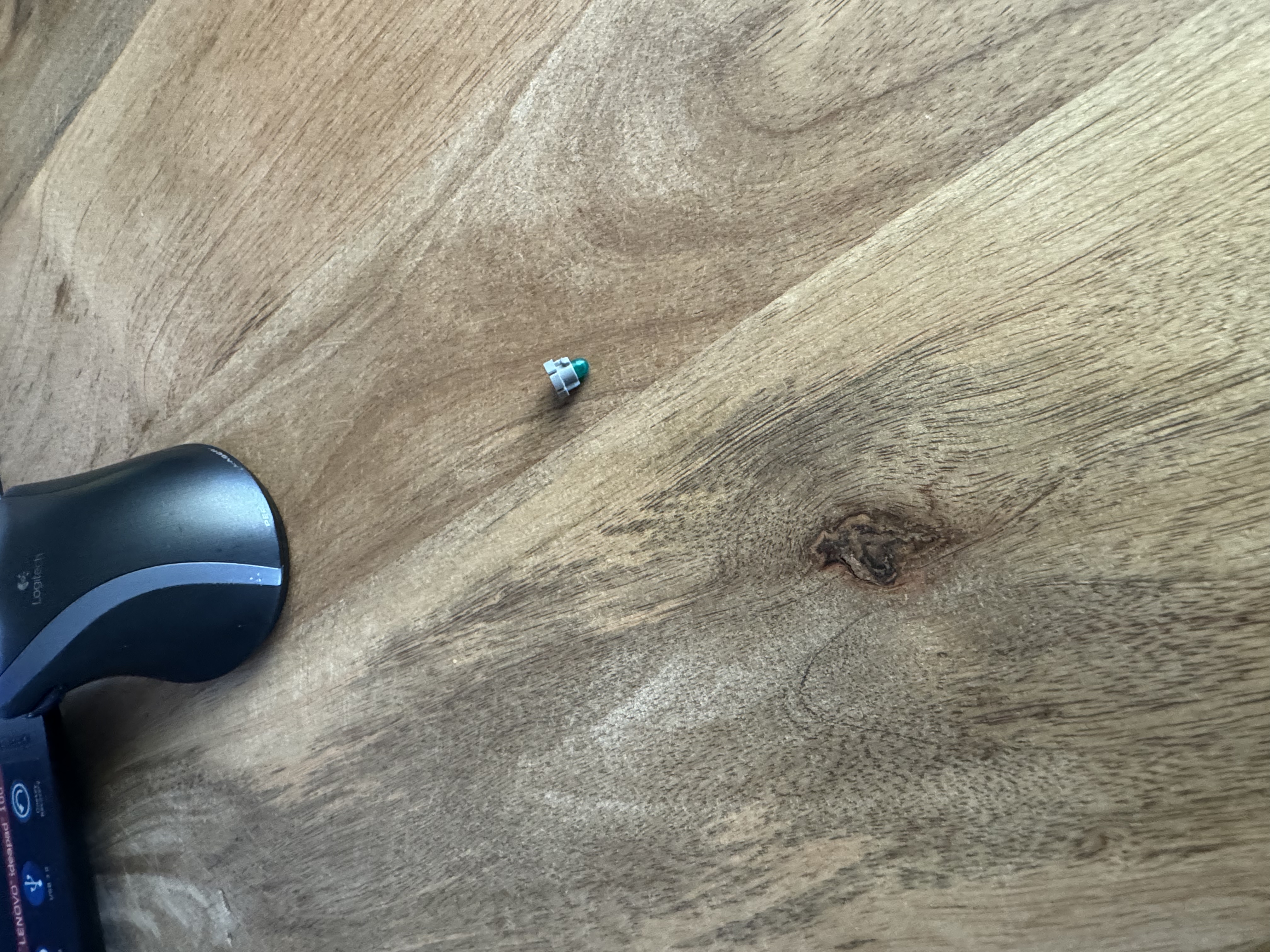

Zijn gewoon te vervangen, ooit ook gedaan en nee, het dashbord hoeft er niet uit, weet zo niet meer hoe maar dacht dat het deel waar de schakelaars inzitten eruit wil. heb nu een gs maar anders had ik ff gekeken van hoe en wat. en hier foto van lampje, origineel bij dealer gekocht., nr; 90010-01062
Bedankt! hier kan ik wel iets mee.
Mooi dat het gelukt is, een ergenis als iets niet werkt. Hoe heb je het gedaan?, handig voor degene die dit ook wil vervangen.
Ik heb de zijkant van het dashbord er af geklikt (dit gaat heel makkelijk) en toen de schakelaar vanaf de achterkant eruit gedrukt. Stekker los gehaald en lampje eruit gedraaid.
