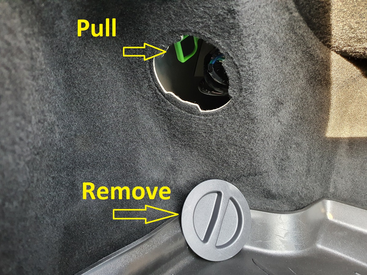

Bij mijn LS had ik dit ook,
In je kofferbak zit een paneeltje bij je benzine vul aansluiting, die kun je weghalen en dan zit er een hendel waar je aan moet trekken. De benzineklep gaat nu open. Als de klep open is zou ik het vergrendelingspalletje even smeren met een beetje vet.
Is een veelvoorkomend probleem bij de modernere Lexi.
De foto's hieronder zijn van mijn auto (LS 500h) maar ik denk dat het bij de jouwe ongeveer hetzelfde is.

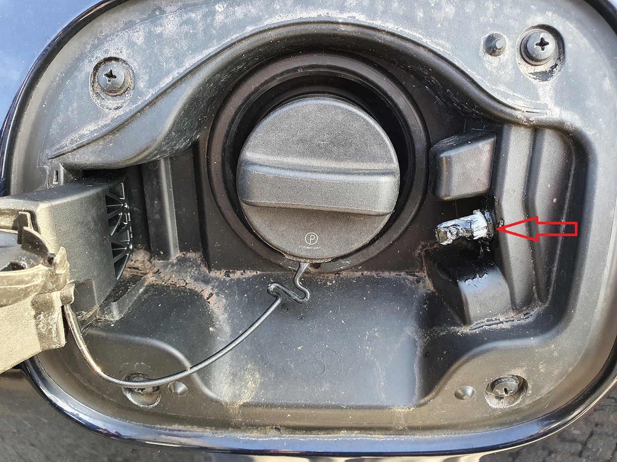

Palletje bij de rode pijl hieronder smeren. (sorry voor de stoffige zooi.)
