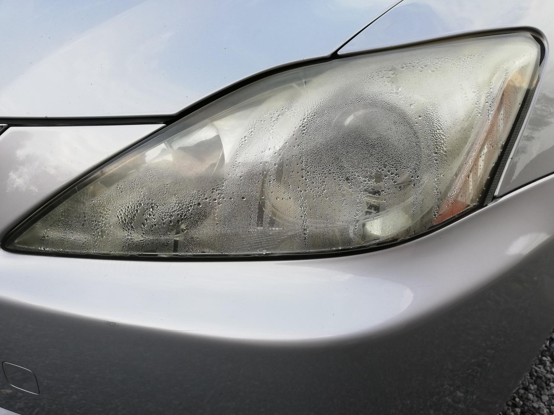

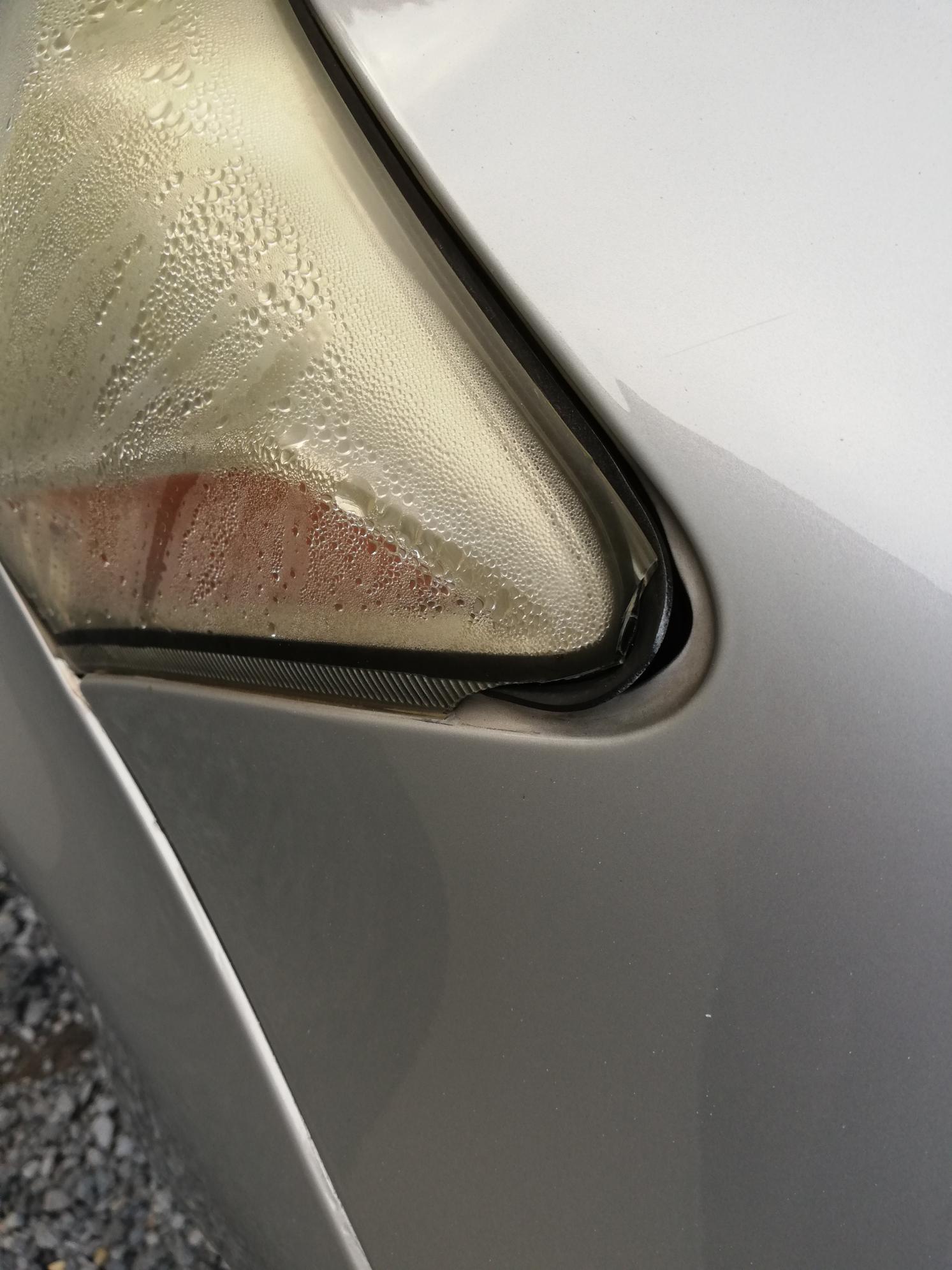

Hallo, ik heb onlangs een afvallende tak op mijn is250 bouwjaar 2008 gekregen waarbij een klein hoekje van het glas afgebroken werd.. De xenon verlichting zelf werk nog volledig maar ik krijg sindsdien vocht binnen.. Ik vroeg me af of het glaswerk zelf vervangen of gerepareerd kan worden of ben ik genoodzaakt om de hele lamp te vervangen.. Zie foto's..

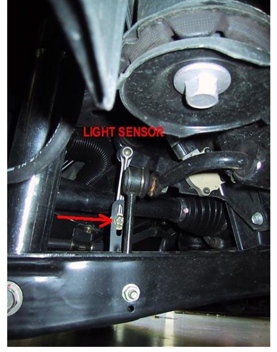

Je zou het ook nog aan onderstaande stangetje kunnen zien maar dan moet je om specifieke foto's gaan vragen bij de verkoper.

Thanks @Bassj! Punt is dat zowel de Lexus dealer Amsterdam als een andere Toyota garage die ik belde niet willen garanderen dat die vervangende koplamp er op gaat passen. Wordt een gok van €900 + arbeidsloon dan..
Ik vraag me af, waarom bestaan er zoveel verschillende onderdeelnummers als er niets wezenlijk anders is (als ik kijk op onderstaande link bijv.)?
De verkoper waar ik die lampen van kan kopen zegt dat ze wel degelijk AFS hebben en aan de ballasten te zien zijn ze ook HID (in lijn met wat je zegt hiervoor klopt dat). Maar de Toyota garage gaf aan dat de aansluiting / bekabeling soms anders is per type dus daarom niet wil garanderen dat het werkt.. Lastig punt!

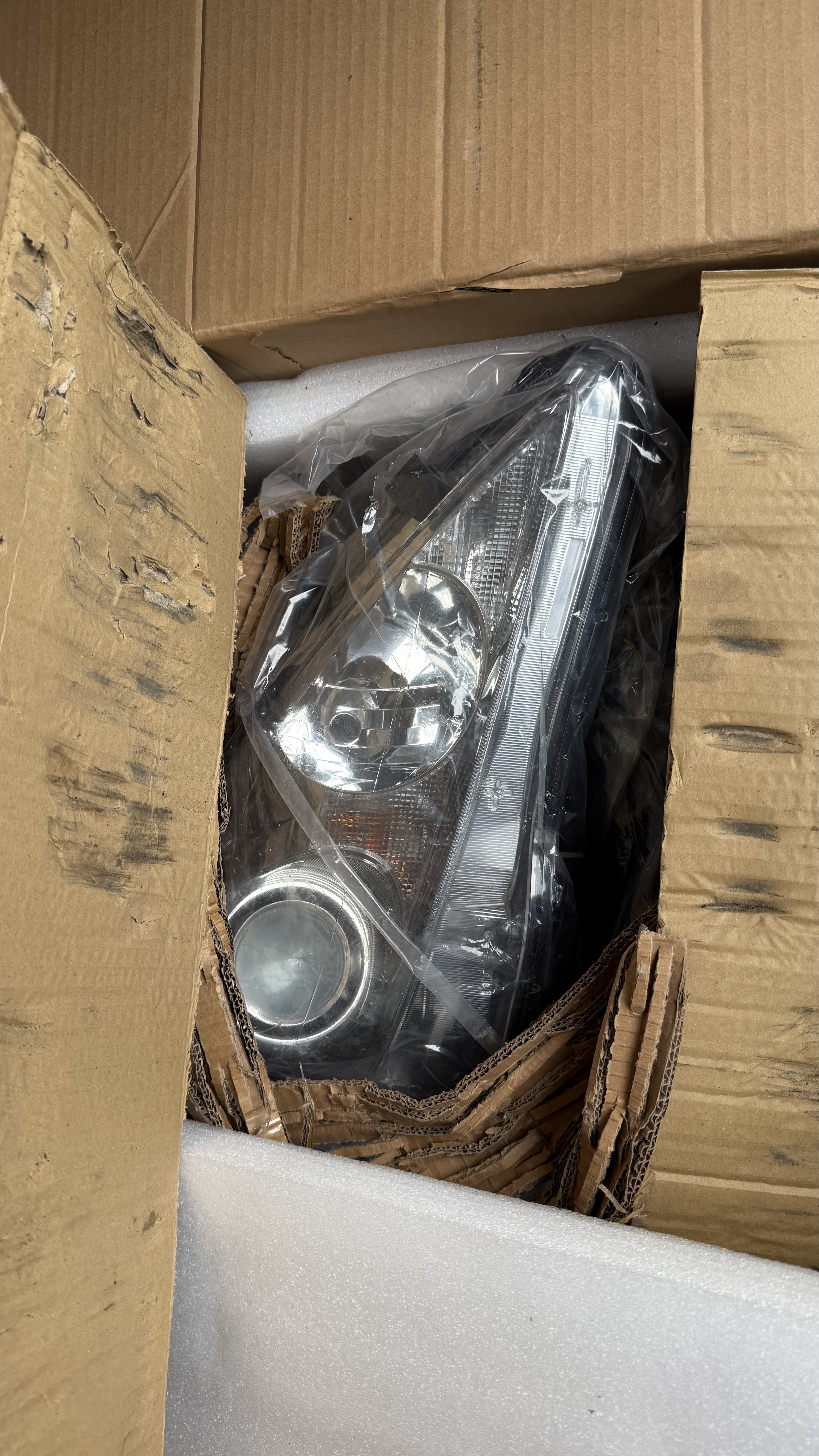

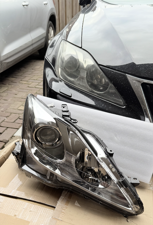

Net m’n hagelnieuwe setje koplampen binnen :) Weet iemand waar op de koplamp het onderdeelnummer staat? Dan kan ik die even controleren want ik vind het nog steeds spannend of deze gaan passen en werken op mijn IS 😬
Waarderingen: Bassj en Lexus4me
Klopt! Zal zo even een goede foto maken. Ze zijn iig nieuw en lijken de juiste (iig HID) maar het exacte nr zie ik nergens staan
Komt goed!
Volgens mij maakt het niets uit namelijk en gaan ze zonder problemen passen.
Dat zou goud zijn. Helaas 2 dagen terug een betonnen paal gepakt dus het gaat me al een paar duizend euro kosten om dat te herstellen 😭 Wel lekker als deze investering van die lampen niet voor niets is geweest :ROFLMAO:
If so, gaat dit wel een verschilletje maken (okay m'n huidige koplamp is ook niet helemaal schoon maar toch).
