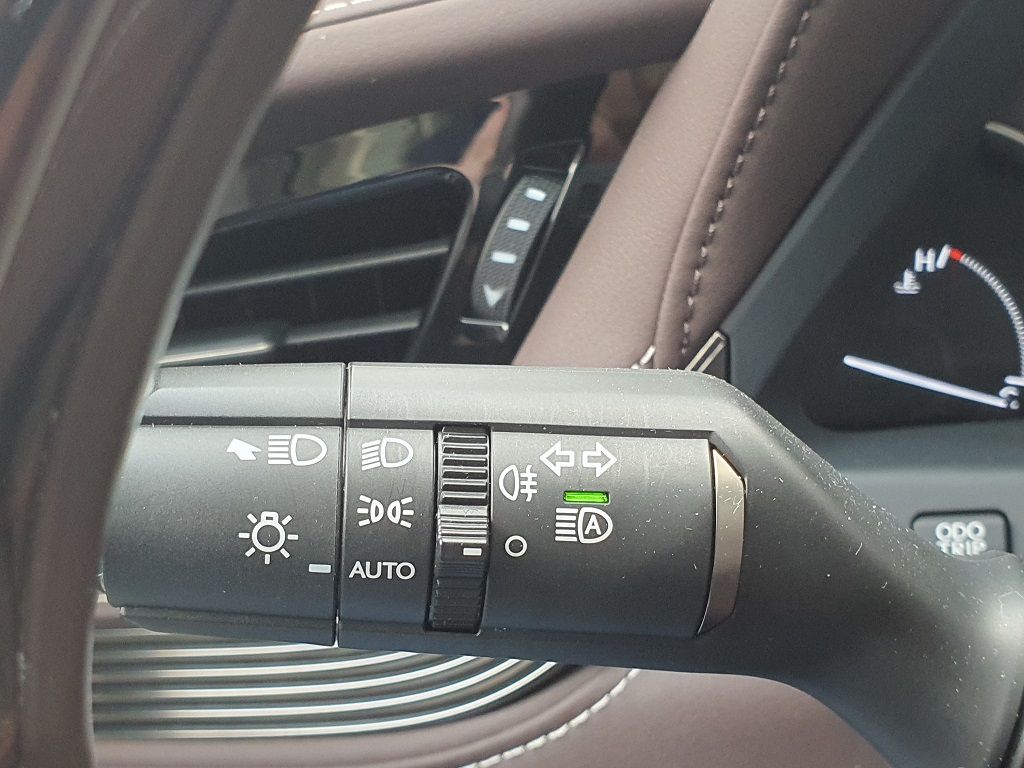

Ik heb nog even wat dieper gegraven.
In de handleiding voor USA en Canada (ja ik weet het, totaal andere markt, maar het klinkt wel zoals bij jouw auto) staat bij Canada (zelfde hendel als NL):
O-stand: enkel DRL
AUTO-stand: dimlicht, sidemarkers, parkeerlichtjes (incl kenteken), DRL en instrumentenverlichting gaan aan. Dit gaat vanzelf met starten en uitzetten van de motor.
Parkeerlichtstand: Sidemarkers, parkeerlicht, kentekenplaatverlichting, DRL en instrumentenverlichting gaan aan.
Dimlichtstand: Alle verlichting aan behalve DRL.
Zou je eens kunnen kijken of je in de O wellicht wél enkel DRL hebt?

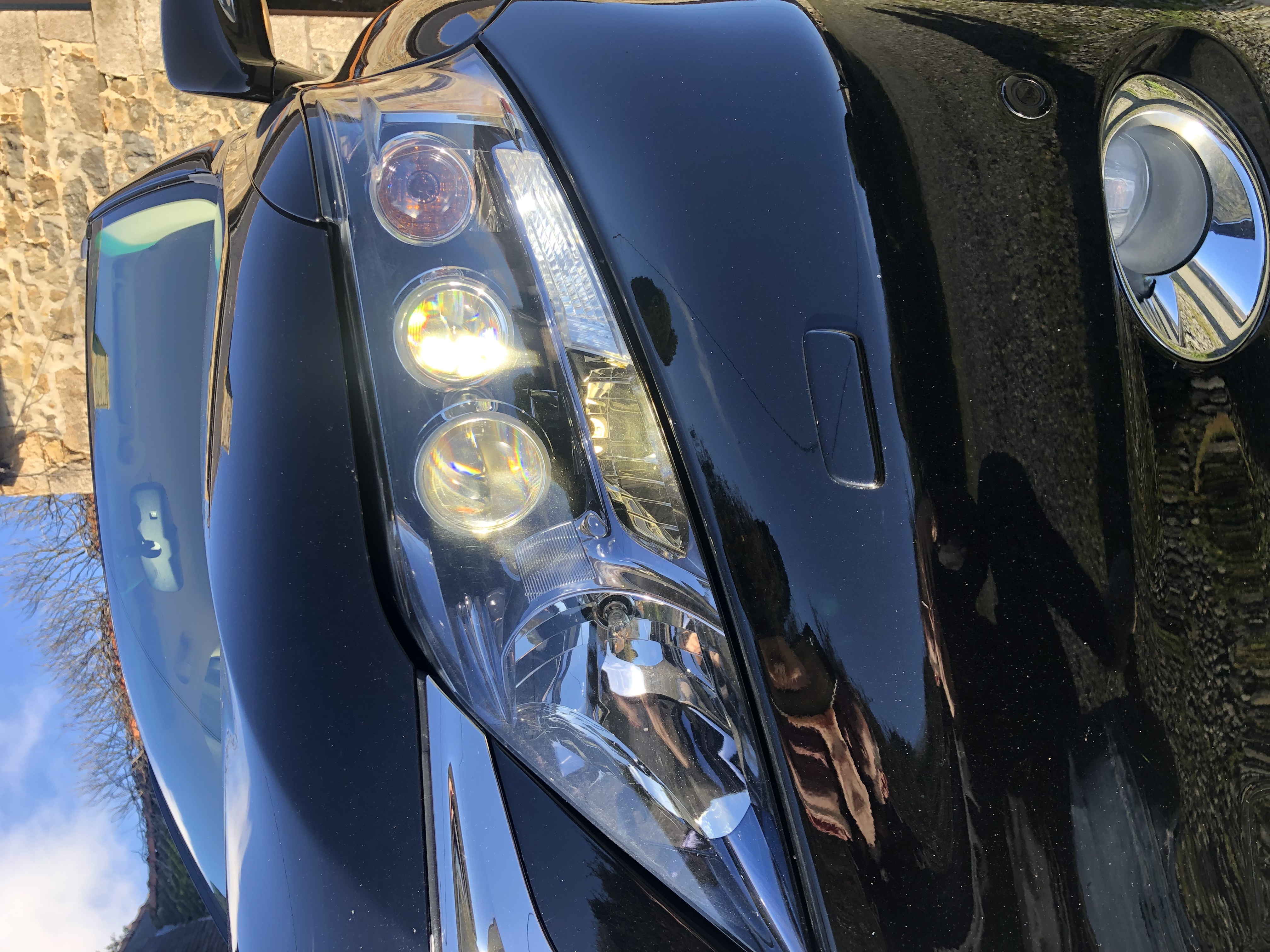

Daanbos
3 nov 2022
10
6
Fijn dat je meedenkt👍
in de stand O brand ook alles zie foto
