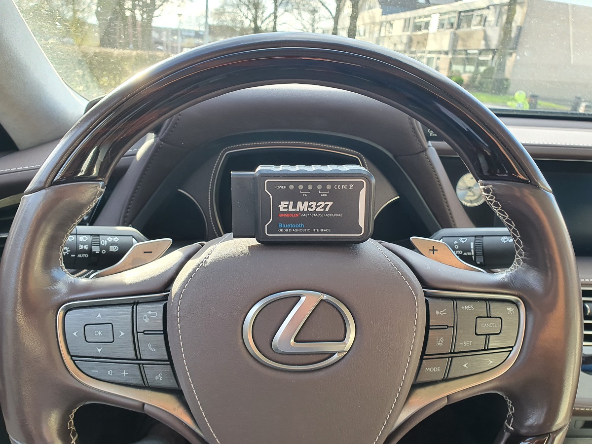

Een OBD dongle is een must-have voor een autofanaat, voor dat tientje kun je veel zelf zien, ook misfires, die worden (als het goed is) opgeslagen in de ECU.
Ik raad iedereen zo'n dongle aan, je kunt niets slopen maar wel bekijken en eventueel resetten. De meeste apps zijn gratis, alleen geavanceerde apps kosten wat centjes, zoals mijn favoriet Carista.

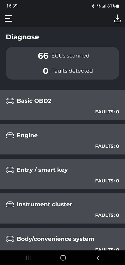

Mijn 66 ECU's hebben geen fouten, Carista controleert echt alles bij Lexus / Toyota en een paar andere merken.

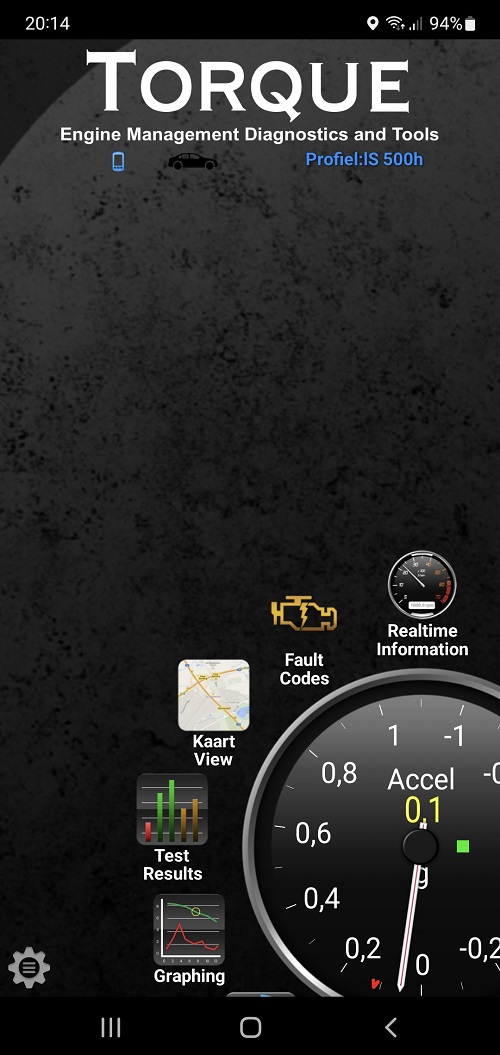

Torque heb ik ook gekocht, werkt ook goed maar kan niets modificeren, wel uitlezen en resetten. Is ook een gratis versie van.
Deze werkt wel met jouw GS en nog oudere wagens.
