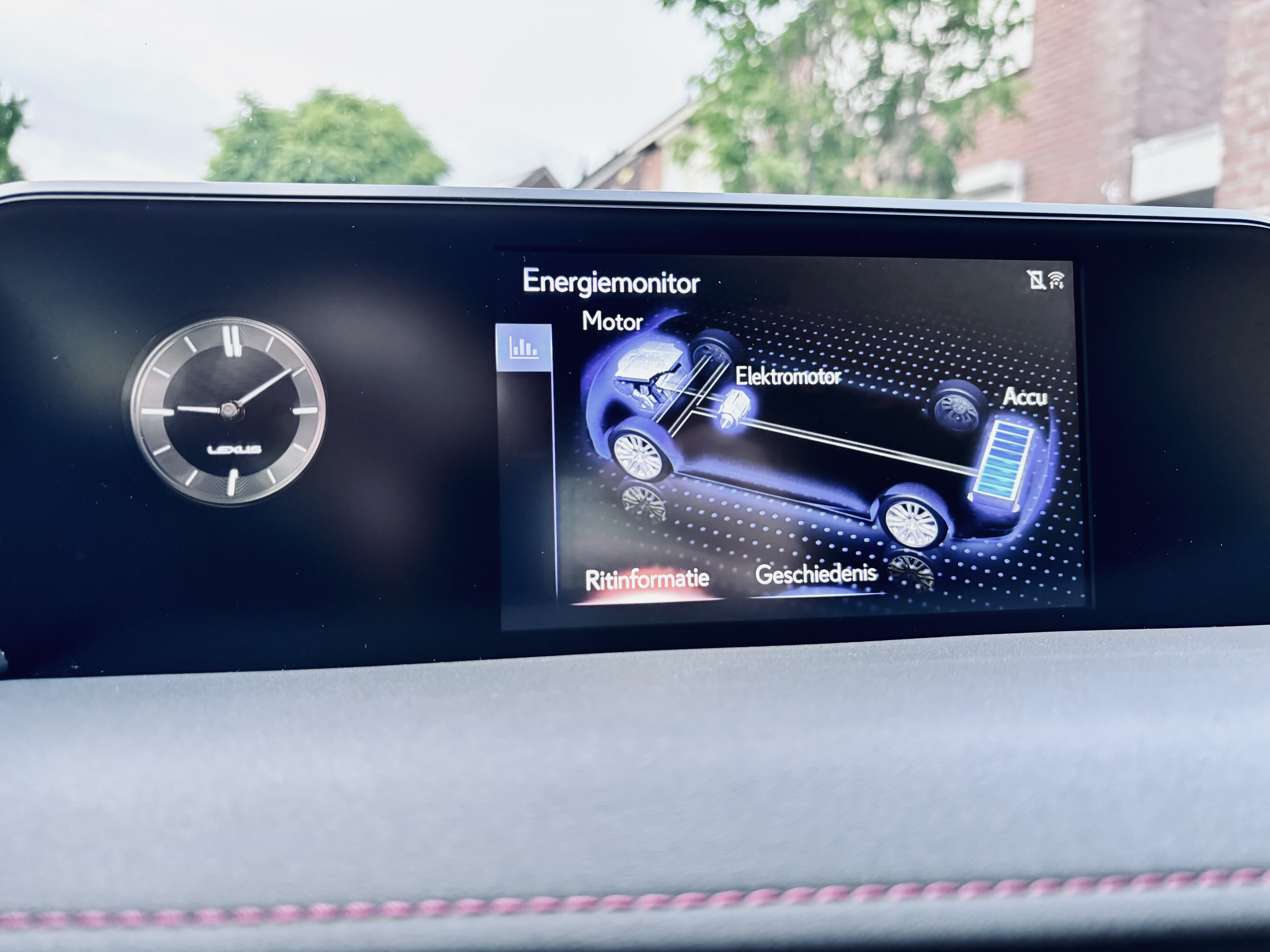

Toch zit ik met een vraag waar ik online niet echt een duidelijk antwoord op kan vinden. In de tijd dat ik de auto nu heb, heb ik eigenlijk nog nooit een lange rit gemaakt – hooguit een uur aaneengesloten rijden. De meeste ritten zijn aanzienlijk korter en in de stad. Wat me is opgevallen, is dat de hybride batterij nog nooit echt helemaal vol lijkt te raken.

Ps. de afbeelding toont het huidige batterij-niveau. Ik kom relatief eenvoudig tot twee streepjes onder het maximum, maar dus niet daarboven.

Bij mij zit het batterijniveau ook altijd ongeveer halverwege. Het grote idee is dat altijd nog capaciteit over is om remenergie in op te slaan en dat werkt niet als de batterij al helemaal vol is. Er moet ook altijd nog genoeg energie in de batterij zitten om de motor weer te kunnen starten, ook als de auto een paar weken stil heeft gestaan. En dan is het nog zo dat batterijen het langste meegaan als ze nooit helemaal vol en nooit helemaal leeg zijn.
Als ik na een lange snelwegrit weer in de bebouwde kom rijd dan gaat dat bijna helemaal op de batterij, tot een maximum snelheid van 70 km/uur en alleen als ik geen gas geef. Waar het echt om gaat is dat het benzineverbruik laag is en blijft, en zolang dat goed is zou ik me nergens zorgen over maken.

Ja klopt, is normaal hoor die 40-80% vol. Heb ook 'n UX2020. Bij heuvel af zal ie wel gelijk op 100% vol zitten. Ik rijd altijd in de Normal-stand, maar boven de 120km/u of heuvels/bergen altijd in de Sport-modus. Wat betreft verbruik maakt dat weinig uit . Getest op ritten van 900km/dag tijdens 3 vakanties.

De batterij maximaal vol laden tot ca. 80% wordt gedaan om de batterij te beschermen, de laatste 20% lading er bij doen bij een Ni-Mh batterij is erg inefficiënt en gaat gepaard met veel warmte wat er voor zou zorgen dat de batterij veel sneller zou slijten.

Ja klopt, heel sporadisch zie ik ook dat alle "bars" vol zijn, maar ik zal een geheimpje verklappen: Hoewel de batterijmeter 100% aangeeft is de batterij niet 100% vol. Misschien 90% of zo, dit kun je zien met een OBD II app die de spanning van de afzonderlijke cellen weergeeft.
Kom net terug van vakantie in Frankrijk en herken wat je zegt wat de batterij betreft. In het vlakke Nederland zal de batterij bijna nooit vol zijn maar daarentegen als je in de bergen rijdt en zeker bergafwaarts komt de batterij met regelmaat in volle modus.
