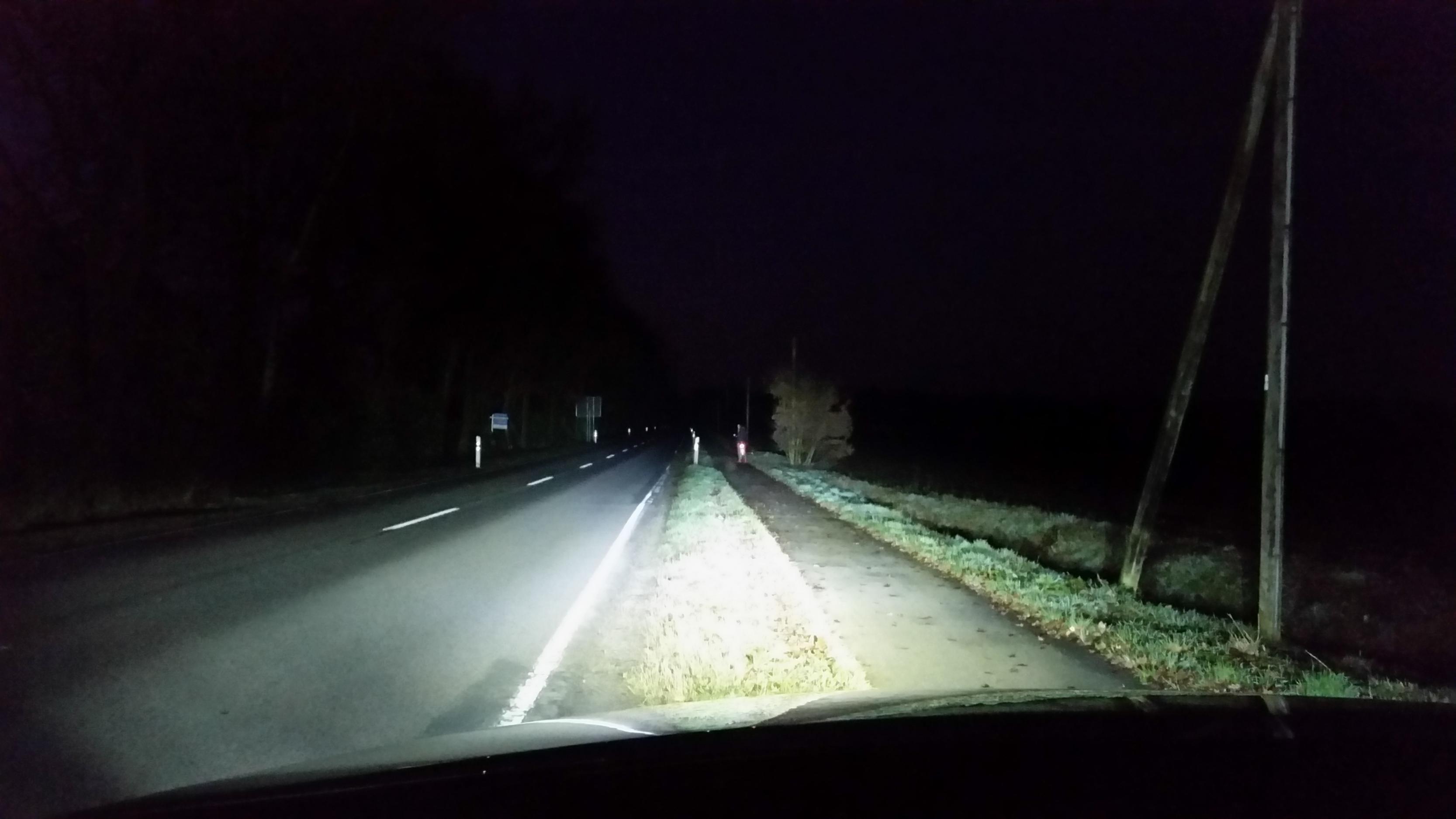

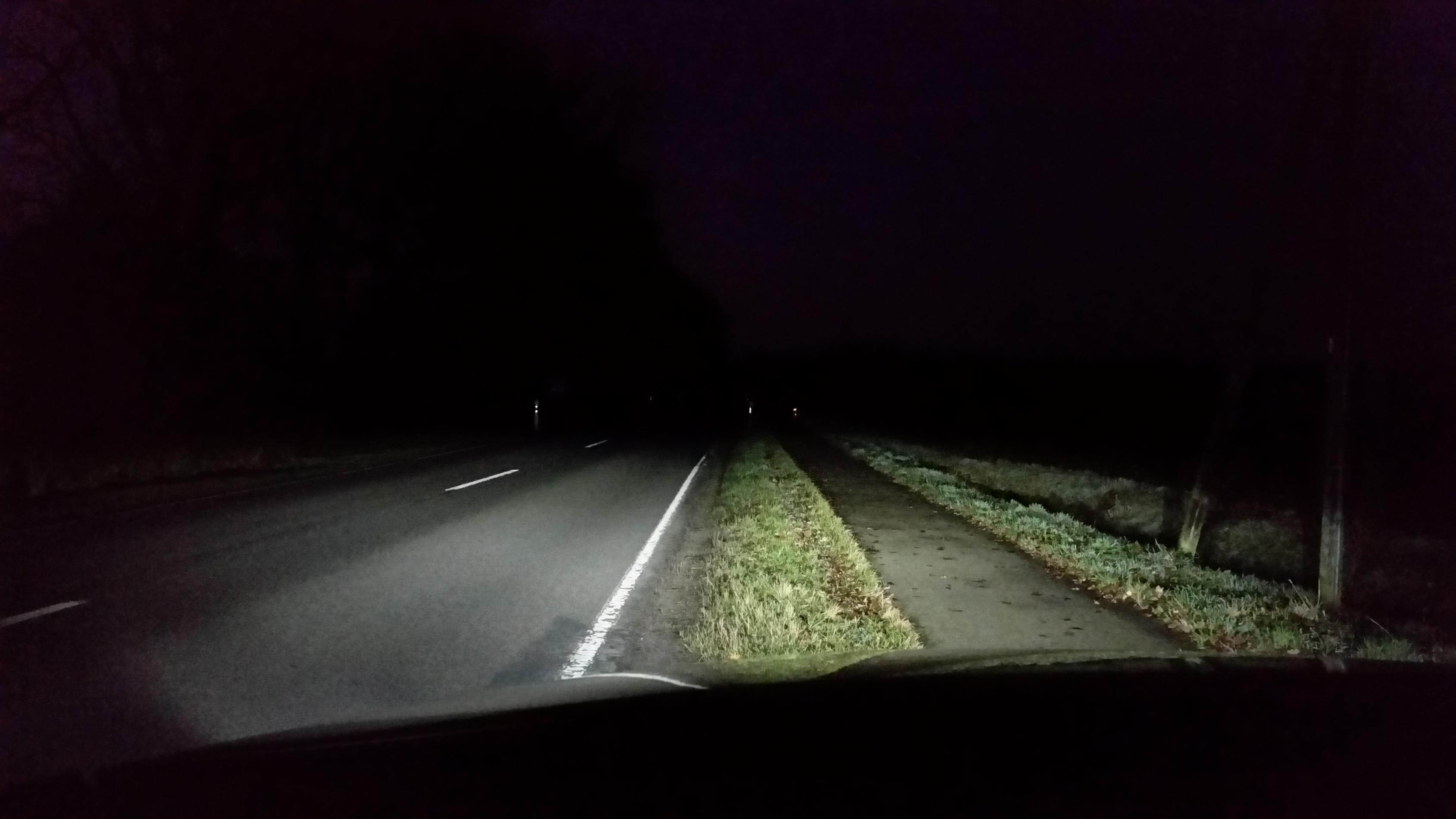

Ik kwam toevallig nog een oud kiekje tegen van de IS, waarop te zien is wat LED's ipv H11 (bovenste foto) en 9005 voor (onderste foto, staan nog te laag afgesteld) teweeg kunnen brengen:
heldere foto's, alleen je tekst begrijp ik niet helemaal, bedoel je dat de bovenste foto halogeen is, en de onderste Led? (en heb je specs van de led? )
Henri27 : Nope. De LED's die ik heb zie ik niet meer aangeboden staan. De bovenste foto is LED dimlicht, de onderste is met LED grootlicht erbij (dus 4x LED in totaal).

ow ja, nu ik het teruglees denk ik wat dom.. dat is veel te wit voor halogeen.. maar nu snap ik ook pas wat je bedoelde..
ja, h11 in de IS houdt niet over idd. ik heb ze al 3 x 360 graden (de verstelknop) omhoog versteld, dan is mn lichtbeeld wat verder, maar wel minder fel.
