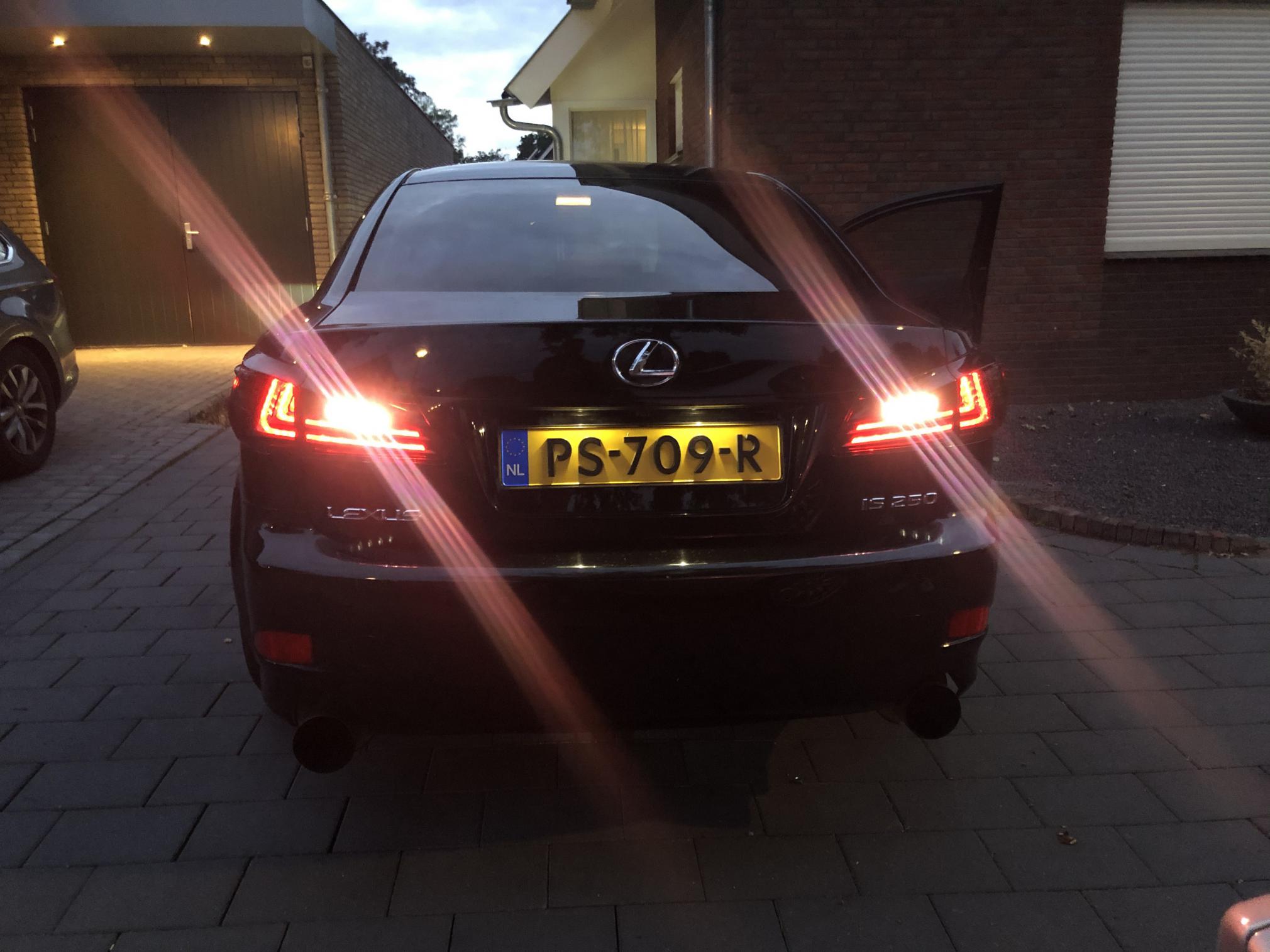

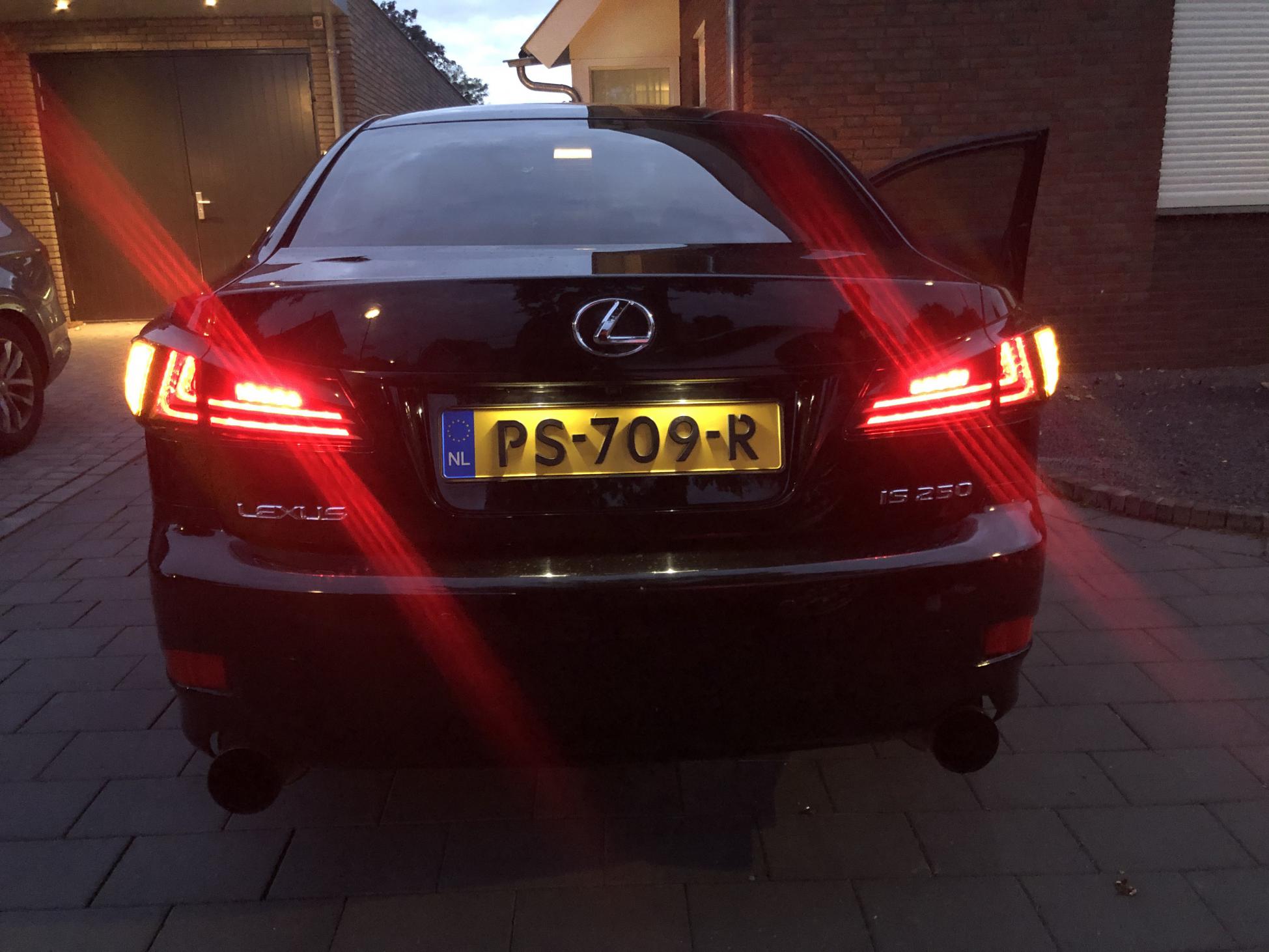

Hierbij foto van de lampen. Foto is genomen tijdens het branden van de normale verlichting, alarmlichten en het branden van de mist achterlichten. Deze zijn fel genoeg om te strepen op de foto (in de schemering).

Het zijn zondermeer beauties, deze VLAND's. Maar ik zie hierboven geen achteruitrijlichten. Of zijn de mistachterlichten soms tweekleurig (rood/wit, zoals bij mijn GS)?

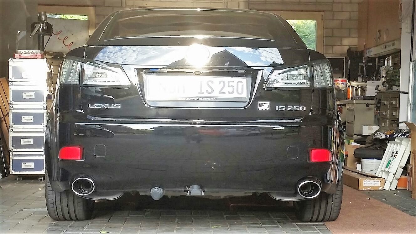

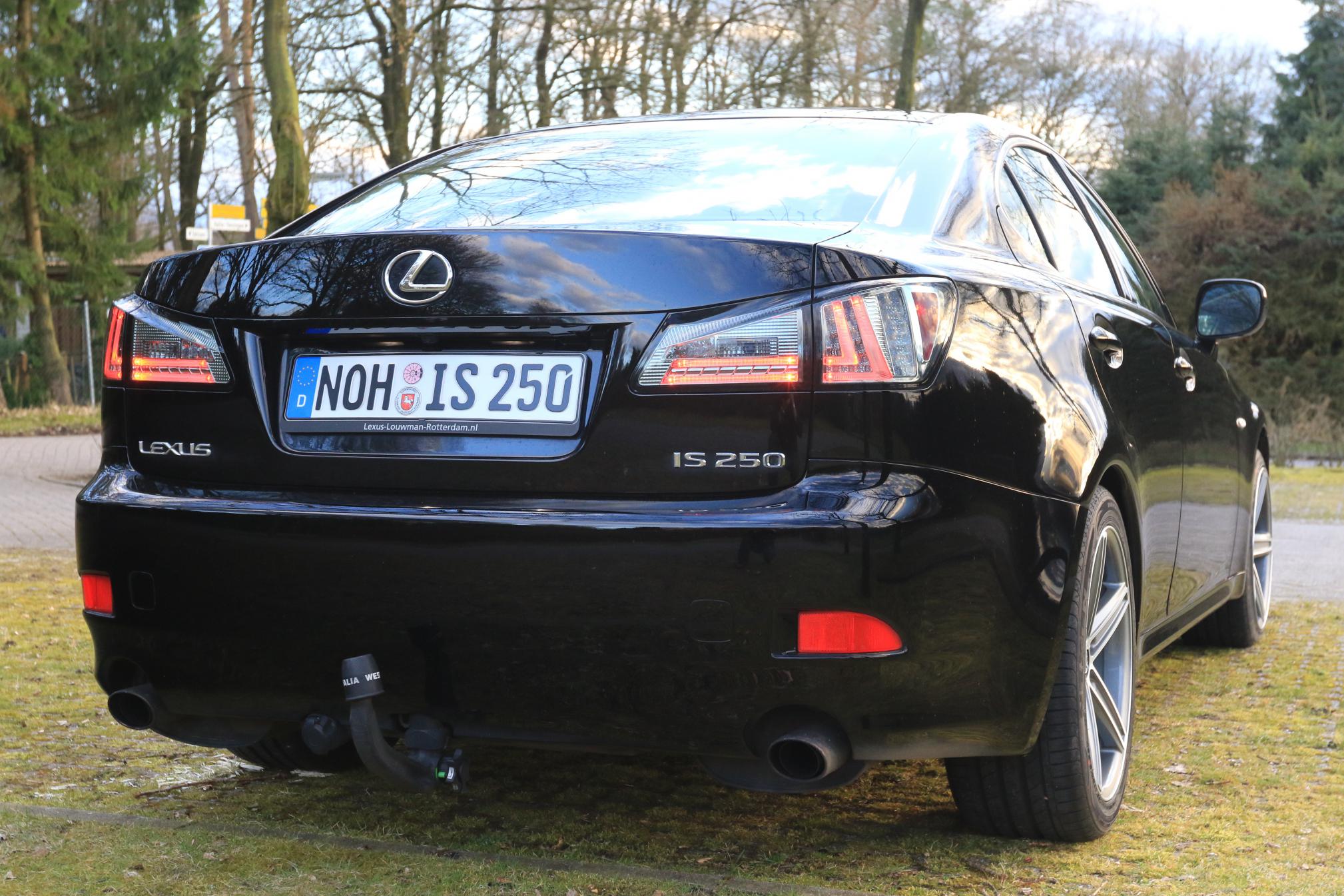

Bij mijn smoke IS-lichten (uit 2013 alweer, merk ben ik kwijt, je vindt ze geloof ik ook niet meer op internet) zijn mistachterlicht en achteruitrijlicht verschillende 'compartimenten'.
Bijgaand twee fotootjes uit de oude doos...: voor 't idee. Helaas niet met de hele kerstboom aan.
